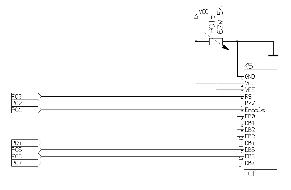

Um was es mir einfach geht ist wie ich das LCS Modul zu verdrahten habe.
Sprich wie muss die Versorgung aussehen (auch für Kontrast), welche
Anschlüsse gehören wo hin bei meinem Atmega8. Das erhoffe ich mir aus
dem Datenblatt :D. Hätte auch nichts dagegen wenn, das mir wer sagen
kann ;).

von JTR (Gast)
Nein, ich erwarte mir kein Tutorial.
Eher sowas wie das Bild, das ich angehängt habe.
Kann ich mein Display nach diesem Schema verdrahten?
Und steht PC1-PC7 für Port C, Pin 1-7?

von Icke (Gast)
Das haut schon so hin wie in deinem Bild. Du mußt nur darauf achten, daß
die Displayroutine auch das Busy-Flag abfragt, ansonsten muß RW fest auf
GND.
