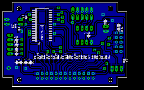

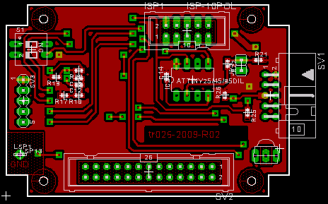

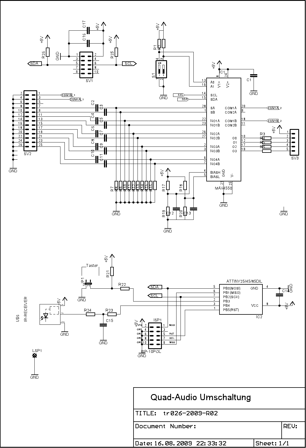

Hallo, ich hab das mal mit einem MAX4550 und einem Tiny45 gemacht. Die Umschaltung geht dabei per Taster oder IR. Platine geätzt und in ein schönes kleines Gehäuse eingebaut - läuft super ;-) Timo
wie groß sind deine Kondensatoren C2 - C11 ? Brauch ich die auch, wenn ich einen 4051 verwende ??
Die sind mit 2.2µF bestückt (wie auch im Ev.Kit) und sind der Entkopplung förderlich. Das ganze ist in ein Gehäuse "GEH KS 50" aus der Bucht konzipiert und sieht dann gemäß Anhang aus. Gruß Timo
So habe gerade deinen wenn auch älteren Beitrag gefunden. Ich möchte gerne den MAX4550 einsetzen um mehrere Audioquellen (Ipod, Handy, Laptop) an eine Anlage zu schalten. Das ganze soll mit 3,3 V single-supply geschaltet werden und da blicke ich zurzeit nicht so ganz durch. Warum hat Timo auf BiasH UND BiasL die halbe Versorgungsspannung gelegt? Müsste nicht BiasH auf VCC und BiasL auf GND. R7 bis R15 werden wohl wie im DB 10k Widersände sein? Ach und benötige ich dann noch Kondensatoren am Ausgang (geht auf einen AUX-Eingang)?
