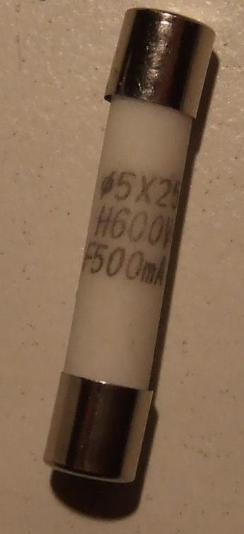

Hallo, bei meinen Multimeter ist die Sicherung rausgeflogen. Jetzt brauch ich eine Neue. Leider steht auf der Sicherung nicht die die Geschwindigkeit. Ich tendiere im Moment zu flinken Sicherungen, gibt es andere Meinungen ?
Was stand den auf der Sicherung den drauf? Normalerweise kann man das den Ablesen, oder das Datenblatt des Messgerätes lesen. Wenn beides nicht geht würde ich eine Flinke einsetzen, mach ich auch immer.

Das ging ja schnell, danke! Die eingebaute Sicherung ist kryptisch beschriftet und das Datenblatt, na ja, wo das jetzt wieder rumliegt ......
kryptisch? chinesisch?? oder so komische sachen wie "T6,3" o.ä.) ;-)

Ok, anbei ein Foto.

steht doch eindeutig drauf... F500mA = Flink 500mA ...das ist sogar schon sehr ausführlich in diesem Fall.

Hallo Gustav, auf jeden Fall eine flinke nehmen. Außerdem muß die, wie draufsteht, für 600V spezifiziert sein. Oft sind die sandgefüllt, können also einen hohen Abschaltstrom. Für Fluke DVMs sind solche Ersatzsicherungen scheißteuer. Scheint hier aber ein chinesisches Billigprodukt zu sein, so wie die Sicherung aussieht... Kai Klaas

Im Handbuch [1] steht auf Seite 16 geschrieben:
1 | Entnehmen Sie die defekte(n) Sicherung(en) und ersetzen Sie diese mit solchen glei- |
2 | chen Typs und Nennstromstärke. Für die Sicherung des mA-Bereiches: 0,5 A flink, |
3 | 250V; übliche Bezeichnung: F 0,5 A / 250V oder F500mA / 250V |
4 | Für die Sicherung des A-Bereiches: 10 A, flink, 250V; übliche Bezeichnung: F10 A |
5 | LAC 250V. |
Das deckt sich abgesehen von der Spannung mit dem Foto. Du kannst also '0815'-Glasrohrfeinsicherungen (mit passenden Abmessungen und den angegebenen Nenndaten) einsetzen. Alleine die Abmessungen finde ich nicht im Handbuch.. 5x20 wäre eine übliche(tm) Größe, z.B. dieda [2,3,4].. behelfsweise per Messschieber ausmessen.. :-) HTH [1] http://www.produktinfo.conrad.com/datenblaetter/100000-124999/123294-an-01-ml-VOLTCRAFT_VC820_DMM_de_en_fr_nl.pdf [2] http://www.reichelt.de/?ARTIKEL=FLINK%200%2C5A [3] http://www.conrad.de/goto.php?artikel=524052 (mit Löschmittel) [4] http://www.conrad.de/goto.php?artikel=533068
Deswegen ist die (ungewöhnliche) Größe auch mit aufgedruckt: Durchmesser 5mm und Länge 25mm. 5x20 für 600V wirds vermutlich nicht geben. Arno

5x25 F0.5A 250V gibbet dadort [1] - relativ ganz schön teuer im Vergleich mit den 5x20.. Wobei ich sehe gerade.. falls es das VC820(K) (nicht das VC820) ist, dann sind laut dessen Handbuch [2] 600V-Typen vorgeschrieben.. da hat der TO also entweder das '(K)' oder er hat ein '' mit 'zu großen'(tm)(c)(r) Sicherungen.. HTH [1] http://www.conrad.de/goto.php?artikel=528028 [2] http://www.produktinfo.conrad.com/datenblaetter/100000-124999/121113-an-01-en-Digitalmultimeter_VC_820_kalibriert.pdf
