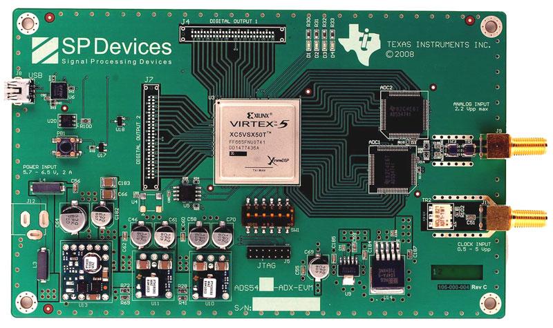

Hallo @ all So ich habe mein TI-Evaluation Board erhalten. Auf dem Board ist ein 14Bit 400MHz AD-Wandler von Texas Instrument verbaut. Zudem ist dort ein Virtex 5 FPGA auf dem Board vorhanden. Zudem ist auf dem Board ein RS232 auf USB Konverter vorhanden, mit dem man die Daten an den PC senden kann (maximale Transferrate = 3MBit) --> dies ist zum testen ausreichend Die RS232 TX-Schnittstelle habe ich bereits implementiert, so das ich die Daten an den PC senden kann. Nun möchte ich z.B. 1024 Sample ab einem Triggerevent in den BlockRAM schreiben und diese Werte anschließend an den PC übertragen. Hierzu hat das Board zwei Eingänge. Der 1. Eingang ist für das Signal und der 2. Eingang für den Clock. An den Clock Eingang hänge ich ein Hameg Synthesizer mit dem ich z.B. erst einmal einen Clock von 100MHz erzeuegen kann. Dieser geht dann direkt auf den AD-Wandler. Der AD-Wandler erzeugt dann die Daten (14-Bit parallel) und einen Clock, so das ich weiß wann die Daten bereit sind. Der Clock und die Daten gehen an den FPGA. Als Signal erzeuge ich mir eine Rampe vom Funktionsgenerator. Umsetzung im FPGA: Da die Daten mit der ansteigen Clock-Flanke zur Verfügung stehen, dachte ich mir das ich die fallende Clock-Flanke im FPGA benutze. Somit ist sichergestellt, das die Daten stabil sind. --> sehe ich das richitg? Kann man dies eigentlich mit dem Chipscope untersuchen oder ist dies zu ungenau? Hier mal das Datenblatt des AD-Wandlers: http://focus.ti.com/lit/ds/symlink/ads5474.pdf

Oh ich habe jetzt gesehn, das DRY(Data Ready) ein DDR-Signal ist. ^^ Da das Data Ready Signal (DDR-LVDS) vom AD-Wandler auf einen LVDS-Clock-Pin vom FPGA geht muß ich beim FPGA ja einen LVDS-CLOCK Input Buffer verwenden. Hinter den Input Buffer muss ich dann einen IDDR-Block setzen. Anschließend muß ich die beiden Außgänge vom IDDR-Register verwenden um die Daten in einen FlipFlop oder in einem BlockRAM zu speichern. Ist das soweit richtig?
Jetzt habe ich ein Problem. Das IDDR besitzt einen D-Eingang und einen C-Eingang. Wie muß ich mein Data Ready Signal (DDR) richtig am IDDR anschließen?
Manchmal sieht man den Wald vor lauter Bäumen nicht. Ich habe das Data Ready Signal vom AD-Wandler auf den Clock Eingang vom IDDR gegeben. Die Datenleitungen vom AD-Wandler gebe ich dann auf den D-Eingang vom IDDR. Als nächstes will ich die Data Ready Leitung mit einem IDELAY um 750ps verzögern, damit die Daten vom AD-Wandler immer anliegen, bevor die Flanken vom Data Ready Signal kommen.
Johann schrieb: > Manchmal sieht man den Wald vor lauter Bäumen nicht. > > Ich habe das Data Ready Signal vom AD-Wandler auf den Clock Eingang vom > IDDR gegeben. Die Datenleitungen vom AD-Wandler gebe ich dann auf den > D-Eingang vom IDDR. Öhm, auf den CLK Eingang gehört der CLK, mit dem der ADC die Daten ausgibt. Das Ready Signal gehört an CE. Dann stimmen auch die Setup- und Hold-Zeiten und du brauchst wahrscheinlich das IDELAY gar nicht. Einfach die passendne OFFSET IN Contstraints angeben und schauen, ob´s passt. Wenn wieder Erwarten nicht, kannst du ja immer noch das IDELAY eibbauen.
