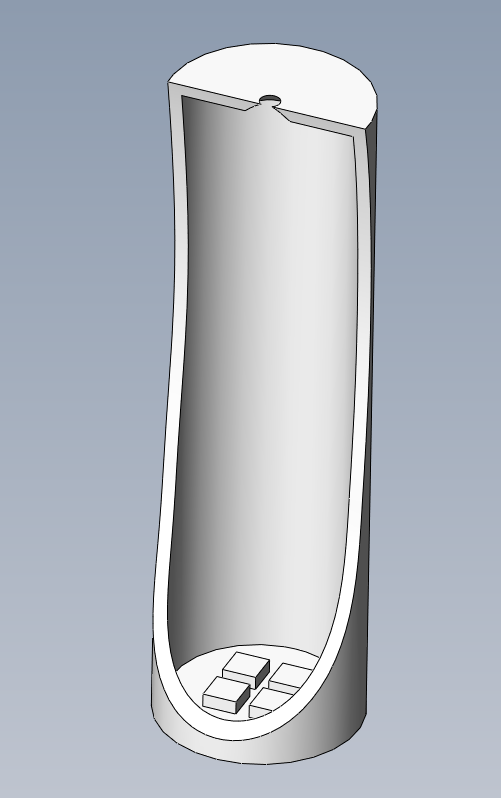

Ich habe das auch mit einer Lochkamera (Kollimator) gebaut. einfach ein langes Rohr mit einem Deckel mit Loch und am anderen Ende 4x BPW34 als 4-Quadranten-Fotodiode. Die 4 Analogwerte immer schön auf gleichen Pegel nachführen.
....hier noch ein Bild zur besseren Vorstellung. Lochgröße und Länge muß experimentell ermittelt werden. Für den groben Bereich bzw. wenn man mal das Zentrum verlässt, können noch mehr Dioden eingebaut werden.
So, weil ich gerade dabei bin hab ich noch schnell eine geeignete Rohrlänge berechnet. Das Sonnendurchmesser/Abstands-Verhältnis ist 1,4/150 (D=1,4E6 km; Abstand=150E6 km) Für 4x BPW34 im Quadrat angeordnet halte ich eine Sonnenabbildung von 5mm für sinnvoll. Dadurch ergibt sich: Abbildung/Rohrlänge=Sonnendurchmesser/Sonnenabstand Ergebnis: 535mm Ein kürzeres Rohr verkleinert das Sonnenabbild.
