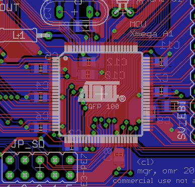

Ich bin gerade dabei, ein neues Layout anzugehen - ein ATXMega 128A1, der mit 32MHz in einer etwas EMV-empfindlichen Umgebung laufen soll (Modellflugzeug). Der µC hat ein 100er TQFP-Gehäuse und insgesamt 10 VCC/GND-Anschlusspaare. Mein Problem: wenn ich alle 10 ordnungsgemäß abblocke, geht mir einfach der Platz zum Wegrouten der restlichen Signale aus. Oder aber ich route alle Signale über die Unterseite raus, dann verkommt die vorgesehene Groundplane auf der Unterseite zum Schweizer Käse. Im Bild ist eine Skizze mit 1206-Kondensatoren zur Illustration des Problems. Etwas Platz lässt sich natürlich durch 0805er schinden (0603 ist hoffentlich nicht nötig?), das grundsätzliche Problem bleibt aber unverändert. Wie sollte man hier die Prioritäten setzen, sch... auf die Massefläche, oder doch besser ein paar Blockkondesatoren zusammenlegen? Grüße, Holger
Achso, dritte Möglichkeit wäre natürlich, die Blockkondensatoren komplett auf die Unterseite zu verlegen. Dann gibts nur kleine Löcher in der Masse, statt langer Schlitze in alle Richtungen.
wenn es eh 2 lagig werden soll und du von hand bestückst, dann würde ich die Kondensatoren unter den Chip legen.
So ganz nebenbei. 0603 ist nicht wirklich schwierig zu loeten. Ich verwend 100nF in 0603 fuer solche Zwecke.
Wenn du sowies den 100 tqfp lötest, wärs doch egal, welche Baugröße die Kondensatoren haben. Such dir die Bauform raus, die vom Padabstand zu deinem Pitch passt und löt die wirklich knapp neben den Prozessor.

Hallo, ich löse das bei TQFP oft so, dass ich alle Stützelkos auf die Unterseite verlege und zwar ins innere, so sind die Anschlüsse nach aussen auf BS alle gut anzufahren, sonst sind schnell die Kondensatoren im Weg. Man muss aber feststellen, dass die Anbindung über ein Via nicht so optimal ist wie direkt (so kurz wie möglich muss die Verbindung sowieso sein). Aber man kann nicht alles haben, Layout ist immer ein Kompromiss. Es ist noch kein solches Layout beanstandet worden. Bei GHz wäre ich allerdings mit Vias vorsichtig. Gruss Reinhard
Die Keramik-Cs gehörenauf jeden Fall auf die selbe Seite wie der uC, nah an die Pins mit direkter Verbindung, Breite >= Pad. 0603 ist nun wirklich nicht so schlimm - 0402 finde ich schon deutlich unangenehmer. Vergiss 1206!

@Holger Versuche es mit 0603 und stelle die senkrecht zu den GND-PADS des Xmega. Die VCC führst Du im Bogen unter dem Xmega (Layer 16) mit 4mm oder besser gar 8mm zu und an jedem VCC-PAD des 100nF kommst Du mit einem Via (0.3mm) hoch. Unter dem Chip ein GND Via direkt bei jedem GND-PAD oder wenn Du es Platzmäßig hinbekommst zwischen 100nF und PAD. Damit sollte genug Platz bleiben für die Signale, und die 0.3mm Vias macht jeder PCB-Fertiger ohne Mehrkosten. Die Signal kannst Du auf Platzgründen auch in 0,155mm ausführen, auch das macht jeder Fertiger ohne Mehrkosten. Die GND und VCC-Leitungen so Breit wie möglich. Nebenbei bemerkt bietet der Xmega wiele Möglichkeiten die Signale anzuschließen, da viele Dinge mehrfach ausgeführt sind. Dadurch kann man durch geschickten Anschluss der Peripherie viel Gemurkse im Layout vermeiden, erst recht, wenn nicht alle Pins belegt sind.

Unterseite grossflachig Masse, Oberseite im Bereich des XMegas mit einem VCC Polygon. Kondensatoren moeglichshttp://www.google.de/search?hl=de&client=firefox-a&rls=org.mozilla:de:official&hs=C5a&q=PARPORT_STATUS_SELECT&start=10&sa=Nt nahe an die VCC Pins und an den GND Pins beidseitig Vias nach unten, bei selbstgeaetzten Platinen halt nur aussen.

In wie weit das nun (siehe Bild) EMV-gerecht ist kann ich nicht sagen. So hab ich den halt geroutet. Unten ist Masse (blau) und die Flaeche unter dem Chip ist VCC, die Blockkondensatoren sind alle auf der Unterseite. Hier kommt hinzu dass alle Pins angeschlossen waren.
Ich denke, das ist in Ordnung. Das einzige, was mich "stört" sind die Thermo-Stege um die Vias, das schnürt stellenweise die Flächen ein. Man kann die C's auch genau mittig unter die TQFP-Pads legen, so sind GND und Vcc über eine gleichlange Leitung verbunden. Im obigen Beispiel würde es leider nicht überall gehen. Gruss Uwe
Sehe ich auch so. Sieht völlig in Ordnung aus. Man übertreibt es auch mal gerne mit der Professionalität hier. Auf welcher Versorgungsleitung hat man denn Gigaherze drauf, bei einem ATxmega? Im Anhang auch noch mal eine Variante von mir, wo alle Pins vom ATxmega128a1 belegt sind. Ist aber auch noch nicht ganz fertig optimiert. Zum Beispiel die Masseanbindung, die von außerhalb kommt ist eher spärlich. Da muss ich noch mal ran. (Am oberen Rand gibt es auch noch DRC Probleme).
