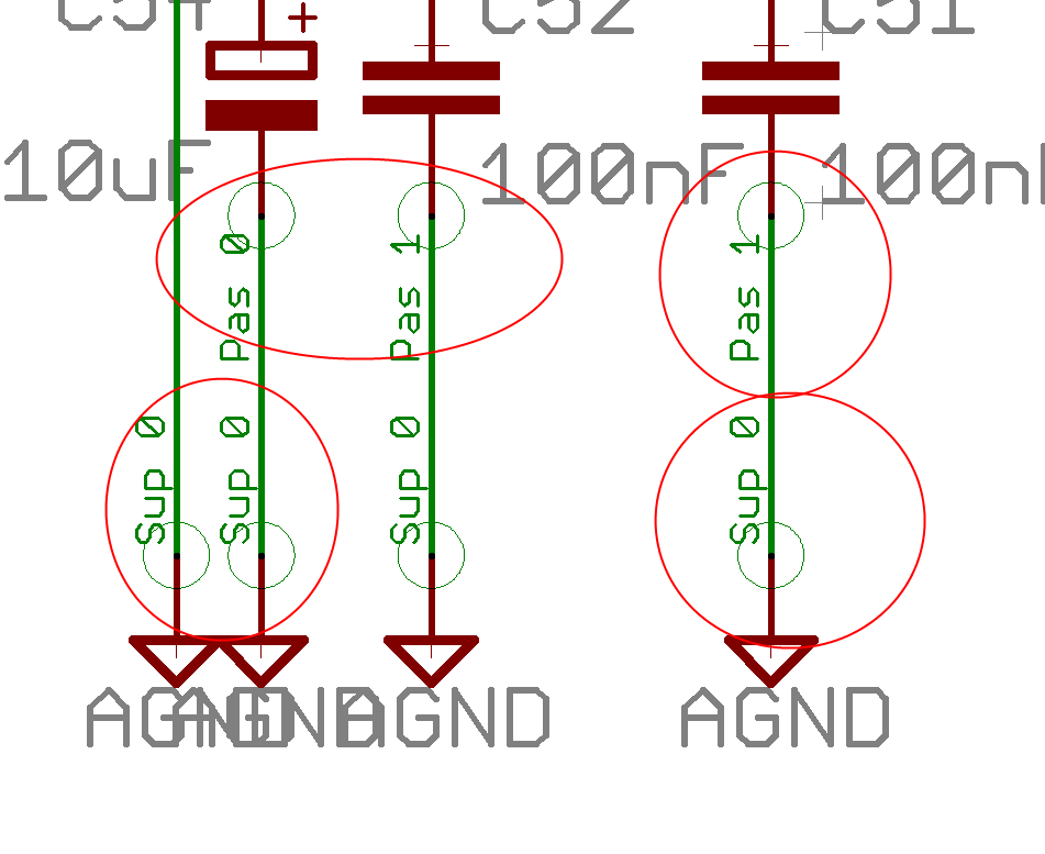

Hallo, ich habe hier einen Schaltplan wo die Pads alle mit ihrer Definition angegeben sind. (siehe Bild) Ist es möglich diese Angaben global auszuschalten, da es für die Übersichtlichkeit nicht förderlich ist? Danke
Alex H. schrieb: > SET PAD OFF > > oder in den Optionen abschalten. Finde ich das in den Optionen?
Klausmann schrieb: >> SET PAD OFF >> >> oder in den Optionen abschalten. > > Finde ich das in den Optionen? Ja. Optionen -> Einstellungen -> Verschiedenes oder so ähnlich. Siehe auch HELP SET. Edit: Falls es oben missverständlich war: Die groß geschriebenen Sachen sind die Befehle, die oben in der Eagle-Eingabezeile ausgeführt werden.

einfach den layer für PADs ausschalten.
Michael M. schrieb: > Alex H. schrieb: >> Ja. Optionen -> Einstellungen -> Verschiedenes oder so ähnlich. > oder so ähnlich =) > einfach den layer für PADs ausschalten. Huch, sorry. Ich hatte kein Eagle zur Hand und hab's direkt mit den Pad-Namen verwechselt.
Michael M. schrieb: > oder so ähnlich =) > einfach den layer für PADs ausschalten. Jetzt hab ich es. Layer für -> Pins abschalten
