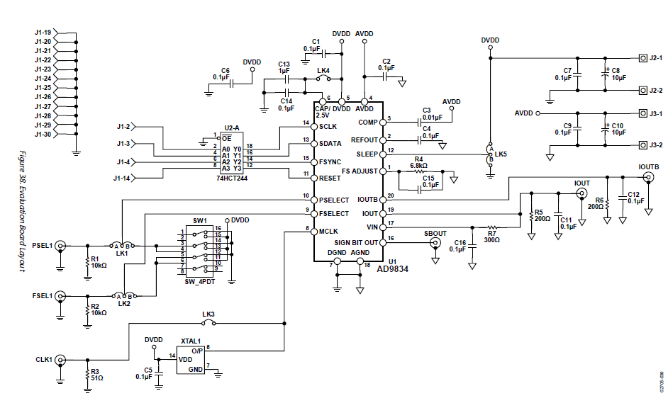

Da ich mit dem XR2206-Funktionsgeneratorbaustein keine Freude habe,
möchte ich mir mit dem AD9834-Baustein einen DDS-Funktionsgenerator
bauen.
Ich habe mir einmal das Datenblatt angesehen und bin dabei auf folgende
Schaltung gestoßen (siehe Anhang). Ich möchte das ganze Ding mit Hilfe
eines PIC18F452 steuern.
Könnte ich grundsätzlich einmal diese Schaltung verwenden und welche
Dinge sollte ich noch in die Schaltung einbauen (Blockkondesatoren,
Pull-Ups & -Downs, ...)?
Ich weiß nicht genau, welche Funktion diese LK1, LK2 und LK3 haben, im
Datenblatt steht, das sind PIN-Headers, sind das Jumper oder was und
welche Funktion übernehmen sie?
Ich möchte am Ausgang das Signal auch verstärken, am besten auf +10 oder
12V, kann ich hierfür den LM318 Verstärker verwenden, den diesen habe
ich auch beim XR2206 verwendet zur Verstärkung des Ausgangssignals.
Hoffe um Hilfe!
Fux

Die Schaltung habe ich vorher übersehen hochzuladen.
von Michael X. (Firma: vyuxc) (der-michl)
Das ist die Testbeschaltung. Wenn du den IC als Generator einsetzen
willst sollte am Ausgang noch ein Filter ran. Steht m.w. auch so im
Datenblatt.
Man könnte auch ein funktionsfähiges Design als Vorlage nehmen, z.B.:
http://www.dk3wx-qrp.homepage.t-online.de/minihfm34/miniHFM34.html
