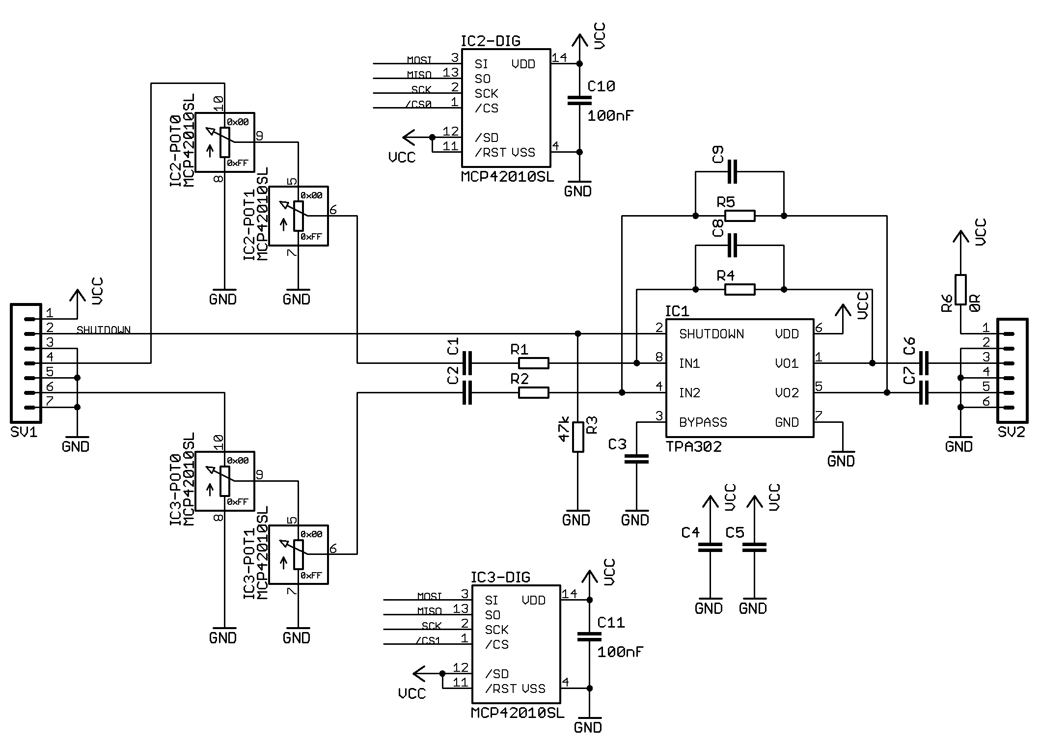

ich möchte in einer Schaltung den TPA302 Audio Verstärker
(http://focus.ti.com/lit/ds/symlink/tpa302.pdf) verwenden und die beiden
Eingangssignale hinter dem Verstärker mischen. Dazu müsste es doch
einfach reichen, die beiden Kanäle hinter den Ausgangskondensatoren
miteinander zu verbinden. Oder muss ich da noch was beachten bzw.
spricht was dagegen?
Ich möchte das deswegen machen, weil die beiden Eingangssignale von
jeweils einem AD9833
(http://www.analog.com/static/imported-files/data_sheets/AD9833.pdf)
stammen und ich die verschiedenen Signalformen überlagern und auf einem
kleinen Lautsprecher ausgeben möchte.
Ralf

Ralf schrieb:
> Dazu müsste es doch
Ja, denn der Ausgangswiderstand des Verstärkers ist recht gering.
Besser ist es, zumindest je einen Widerstand in Serie zu schalten, noch
besser ist es, die beiden Signale so bereits am Eingang des TPA302
zusammengeführt zu haben.
Siehe auch
http://www.mikrocontroller.net/articles/Operationsverst%C3%A4rker-Grundschaltungen
im Abschnitt 'Addierer'

sorry für die späte Rückmeldung, danke für deine Antwort. Okay, vor dem
Verstärker klingt logisch :) stirnklopf
Bin grad am Überlegen wie ich das am geschicktesten mache, denn ich hab
noch das Problem, dass ich beim AD9833 keine Möglichkeit habe, die
Amplitude zu beeinflussen soweit ich das im Datenblatt sehen kann. Also
brauch ich noch ne Lautstärke-Regelung.
Da ist mir jetzt die Regelung mit digitalen Potis in den Sinn gekommen:
http://ww1.microchip.com/downloads/en/DeviceDoc/11195c.pdf
Ich hab die geplante Schaltung für den TPA302 jetzt mal erweitert, wie
ich denke, dass es funktionieren könnte. Die Schaltung entspricht der
Grundschaltung des TPA302 plus den zusätzlichen Potis in den
Signalpfaden der Audiosignalen. Ich habe die Potis pro Kanal in Reihe
geschalten, damit ich 16-Bit Auflösung habe (8-Bit kam mir als zu wenig
vor).
Durch die entsprechende Auswahl der festen Widerstandswerte im Signalweg
kann ich dafür sorgen, dass der Schleiferstrom den Maximalwert von 1mA
nicht übersteigt.
Jetzt die Fragen:
- Kann das so klappen? Wenn nein, warum?
- Ich war mir nicht sicher, ob ich mit den Potis nicht einfach den
Verstärkungsfaktor des TPA302 runterknüppeln kann, also die Potis z.B.
anstatt von R4/R5 einsetze -> Wäre das eine (sinnvolle) Alternative?
- Wo lege ich denn nun die Signale geschickterweise (optional) zusammen?
Der empfohlenen Schaltung des OP-Addierers nach wäre ein Doppeljumper
angebracht, der wahlweise die Rückkopplung eines Kanals unterbricht und
dafür die beiden Eingänge miteinander verbindet?
- Entspricht das Zusammenlegen der Eingänge der Addition der Signalpegel
oder dem Mischen der Frequenzen? Oder ist das das gleiche? Wenn nicht,
wie würde man die Frequenzen mischen?
Ralf

von Icke (Gast)
Das gibt keine 16 Bit Aufloesung.
Ueberleg mal den Unterschied zwischen 1.Poti Max / 2. Halb  und
1. Halb / 2. Max hmmmm.
von Ralf (Gast)
Öhm... richtig... verdammt... Immer diese schnellen Ideen... grml
Hm... Das geht irgendwie mit keiner Beschaltung der Potis, auf 16-Bit zu
kommen... Okay, dann werd ich mal nach einem 16-Bit Poti suchen :)
