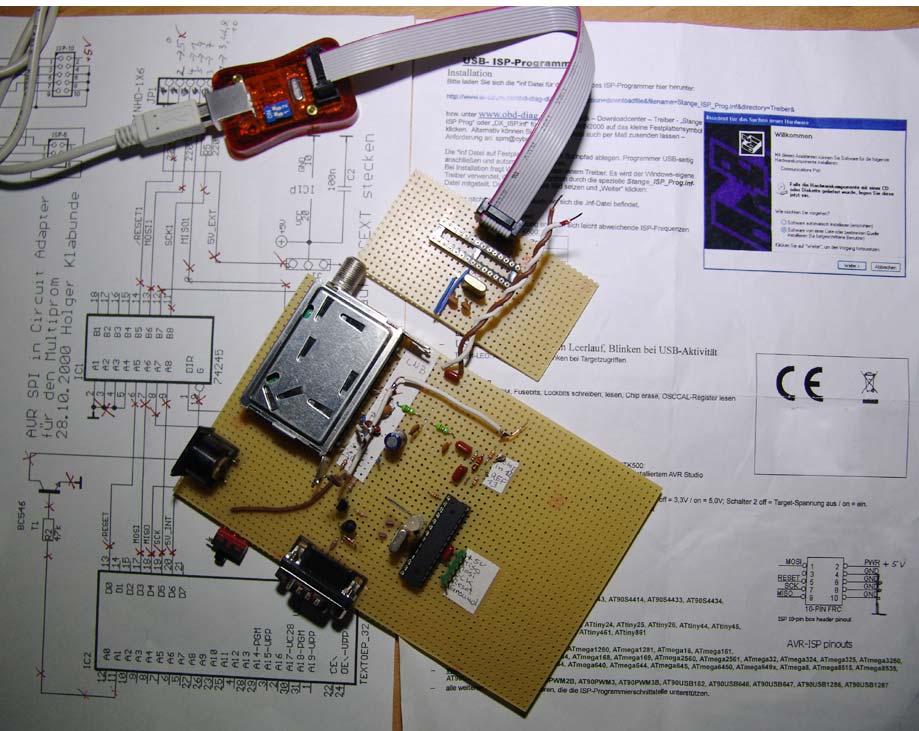

guten abend, beiße mir gerade an folgendem Projekt die Zähne aus, weil Novize .... http://www.lll.lu/~edward/edward/adsb/SimpleAdbsReceiver.html wobei es erstmal nicht um die Tuner Abteilung geht, sondern der verflixte Atmega. Da wäre ich auf fachkundige brenn Hilfe angewiesen. Und zwar: Vorhanden sind ein Willem Programmer, aber auch ein "kompatibler" STK500 V2 mit USB Anschluss. AVR Studio 4 ist installiert, das wiederum erkennt den STK500, von der Seite also 1 ok. Die erste Hürde mit dem Wandeln einer .asm Datei in eine .hex Datei ist auch genommen. (Datei wurde kleiner, ist das richtig?) Nun zu den Problemen. 1. ich möchte 1.malig einen Atmega 48-20 mit dem Programm von Edward brennen/programmieren. 2. Programmer und Schnittstellen Beschreibungen gibt es viele, allein von entsprechenden Adaptersockeln in die der zu programmierende Stein gesetzt wird fand ich fast gar nichts für Homebrew. Verschiedene habe ich aufgebaut, 1x simple 28 pol. Fassung 4 MHz Quarz und 10 Pin FRC 2x 22pF gegen Masse. http://electronics-diy.com/schematics/avr_programmer/avr_socket_pcb.jpg Dann 1x den AVR SPI in Circuit Adapter von Holger Klabunde mit 74245 und diversen Kleinteilen im bunde, allerdings für 32PIN irgendwas ausgelegt. Auf dem Circuit geht vom abgebildeten Pin 11 noch eine Leitung auf die Basis eines BC546. Keine Ahnung wie ich das auf den ATmega 48-20 adaptieren soll. Dann nach einigem lesen hier und anderen div. Beginner AVR Tutorials hat die Programmer Lust dank Fuse Bits und doppelt und dreifach um die Ecke denken wegen invertierter Bits und Brennfrequenz 1/4 vom Target usw,usw, einen ganz schönen Dämpfer bekommen. Mit anderen Worten ich benötige erstmal ein möglichst sicheres aber einfach auf Lochraster nachzubauendes Adapterboard speziell für den 48-20. Dann welche Einstellungen zum programmieren in denselben im AVR Studio zu tätigen sind. Insbesondere wegen des Fuse Krams. 1 Stein habe ich bereits programmiert (ins Flash) keine Fehlermeldungen im AVR Studio, Einstellungen wie Grundvoreinstellungen.Verify ok. Aber so wie ich das sehe kommt nix an den TX RX PINs 2 + 3 in der Schaltung von Edward an. In Ermangelung eines 20 MHz Quarzes habe ich ein 18.432 MHz Quarz als Test eingesetzt (in den 1090MHz RX). Das müsste eigentlich hinhauen, oder liuegt da schon der Hund begraben. An welchem Pin vom 48-20 müsste ich die Arbeitsfrequenz messen können? (9-10?) Sieht sich eventuell jemand in der Lage mir meinetwegen mit Ironie, aber ohne Häme diesbezüglich Step by Step aufs Fahrrad zu helfen? Keep on soldering Klaus
Langer Rede kurzer Sinn: Clock-source falsch eingestellt. Der ATMega48 wird mit voreingestelltem RC-Oszillator (8MHz) und programmierter CKDIV8-Fuse geliefert, d.h. er läuft dann mit 1MHz. Das dürfte für Deine Anwendung entschieden zu wenig sein. Lies Dir mal im DB den Abschnitt 8.2 genau durch.
J. Joyce schrieb: > Aber > so wie ich das sehe kommt nix an den TX RX PINs 2 + 3 in der Schaltung > von Edward an. In Ermangelung eines 20 MHz Quarzes habe ich ein 18.432 > MHz Quarz als Test eingesetzt (in den 1090MHz RX). Das müsste eigentlich > hinhauen, oder liuegt da schon der Hund begraben. das wird schon EIN problem sein....denn dann stimmt mit sicherheit die baudrate nicht - davon abgesehen müssen die fuses (wie oben schon geschrieben) für externen Quarz gesetzt werden. VG
>das wird schon EIN problem sein....denn dann stimmt mit sicherheit die >baudrate nicht Die Baudrate ist erst einmal völlig egal, er hat ja nicht einmal einen 232 angeschlossen. >Aber so wie ich das sehe kommt nix an den TX RX PINs 2 + 3 in der >Schaltung von Edward an. Erst einmal muß er die Fuses richtig setzen. Wenn dann die Fuse-Einstellungen stimmen, und es kommt tatsächlich ein Signal bei TX raus, kann man ganz einfach das UBRR0 ändern (ich glaube von 21 auf 19), dann kann man auch mal ein Terminalprogramm dranhängen.
