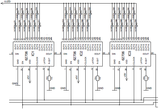

Hallo ich hab etwas ähnliches was ich nicht versteht. Ich habe ein paar LEDs (siehe Anhang). Es soll immer nur eine LED leuchten. Bei geringen Verschiebungs-geschwindigkeiten klappt alles super. Aber sobald ich die Geschwindigkeit hochsetze sieht es so aus als ob zwei leds leuchten würden. Hat jemand ein solches Problem gehabt und beseitigt?
Heiko schrieb: > Aber sobald ich die Geschwindigkeit hochsetze sieht es so aus als > ob zwei leds leuchten würden. Traegheit des Menschlichen Auges ?
> sieht es so aus als ob zwei leds leuchten würden. Ist es tatsächlich so, oder sieht es nur so aus? ;-) > sieht es so aus als ob zwei leds leuchten würden. Welche 2 Leds? Immer benachbarte? Auf welchem IC? Auf allen 3?
@helmil > Traegheit des Menschlichen Auges ? Genau! >sobald ich die Geschwindigkeit hochsetze sieht es so aus als >ob zwei leds leuchten würden. Wenn Du schnell genug wirst, leuchten sogar (scheinbar) ALLE!
> sieht es so aus als ob zwei leds leuchten würden. Welchen Wert gibst du da aus? Einen konstanten? > Aber sobald ich die Geschwindigkeit hochsetze... Wie hoch?
Hallo zusammen, also Trägheit des Auges, denke ich nicht. Ich habe immer nur eine LED an, eine art Lauflicht. Es sieht wirklich nur so aus. Das Osca.-Bild zeigt eine Perfekte Durchschaltung. Der Punkt läuft vier mal pro. Sekunde durch das Bild. Und es ist immer der Punkt neben an, also der zuletzt an war.

Hallo Lothar, ich denke ich habe mich etwas undeutlich ausgedrückt. Die LED's werden mit einer Freq. von mehr als 1 Mhz angesteuert. Wenn der Punkt aber 4 mal pro. sek. durch die Matrix läuft, habe ich eine "Bewegungsfrequenz" von 4Hz. Was mich wundert, kommt GENAU JETZT: Wenn ich einmal alle Register bespiele und dann um eines Verschiebe, sehe ich einen Punkt. Wenn ich die Register 2 mal (und mehr) bespiele, dann sieht es so aus als seien zwei punkte an. Ich besorge mir mal ne Cam und zeichne dass auf. Desweiteren, wenn ich die Verschiebungsfrequenz auf 6 oder 10 mal pro sek. setze, sehe ich trotzdem nur 2 Punkte. Schon seltsam oder?
Der Hinweis mit den Transistoren ist schon der Richtige..., den gleichen Effekt hatte ich auch mal in einer LED-Matrix. Deshalb sollte man, bevor man die nächste LED anschaltet, die vorhergehende LED explizit ausschalten (Betonung liegt auf explizit!).
Hallo matrix-men, ich mache jetzt 1 mal eine led (in der kette) an und 5 alles LEDs aus. NÜX... selber Effekt.
in welcher Reihenfolge/Programmierschritt? So bin ich zum Erfolg gekommen: 1.wirklich alles ausschalten 2.nächste LED anschalten 3.weiter mit 1. und wirklich als Einzelschritte! Und wenn es Schieberegister sind, wirklich erst den "Auszustand" reinschieben/durchschalten und dann erst wieder das nächste Bitmuster.
Tipp: Schieberegister über den Enable "abschalten", dann schieben, latchen und wie enablen.
