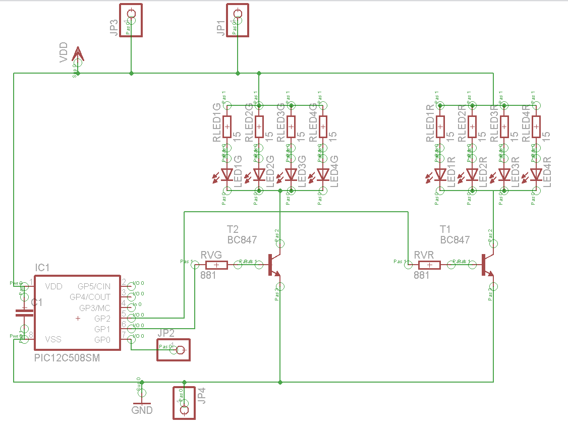

Hallo zusammen, ich will ein kleines PIC-Projekt beginnen. Es soll folgende Funktionen haben: Wenn ein Schalter geschlossen wird, soll für 2min 4 rote LEDs leuchten. Nach 2 min sollen 4 grüne LEDs leuchten, bis der Schalter wieder geöffnet wird. Soweit hört sich es einfach an, doch ich habe jetzt so meine Schwierigkeiten schon bei der Hardware, sprich Schaltungsaufbau und Bauteildimensionierung. Als PIC verwende ich einen 12F508. Tut aber vorerst nichts zur Sache. Betriebsspannung ist eine Knopfzelle mit 3V. Transistor habe ich einen BC847A (Stromverstärkung 220) und LEDs brauchen 2V und 20mA. Die Ausgänge des PICs sollen auf einen Transistor geführt werden, der als Schalter funktionieren soll. Er soll dann die 4 LEDs schalten. Hier gibt es aber schon das erste Problem. Wie ordne ich die LEDs an, bzw. ihr Vorwiderstand. Habe jetzt mal meine Variante mit EAGLE gezeichnet und die Dimensionierung gemacht. Kann dass so hinhauen oder habe ich irgendwas falsch verstanden/dimensioniert/angeordnet? Dimensionierung: RLED= UB-UCEsat-ULED/ILED= (3V-0,1V-2V)/20mA = 45 Ohm IC= 4*20mA =80mA IB= IC/Verstärkung = 80mA/220=363µA Uout= VDD-0,7V=3V-0,7V=2,3V RV= Uout-UBE/IB*5(damit er auch sicher schaltet)=(2,3V-0,7V)/363µA*5=881 Ohm Danke und Gruß

Hi, nein ich kann dich beruhigen: Solange der PIC bei dieser niedrigen Versorgungsspannung funktioniert (hab gerade kein Datenblatt zur Hand), sollte diese Schaltung doch funktionieren :-)
Theoretisch könntest du doch auch nur jeweils einen Widerstand für die 4 LEDs nehmen? Gegenargumente?
Naja LED's sind nun mal Dioden. Heißt auf gut Deutsch: kleine Änderung der Spannung ergibt eine große Änderung im Strom. Durch Fertigungstoleranzen haben LED's geringfügig unterschiedliche Vorwärtsspannungen. D.h. eine LED beginngt zuerst zu leiten. Diese erwärmt sich, und ihre Vorwärtsspannung sinkt. Dadurch fließt noch mehr Strom durch diese... Das Ende vom Lied: im schlechtesten Fall fließt der gesamte Strom durch nur eine LED und zerstört diese evtl.

Wieviel Kapazität hat denn deine Knopfzelle und bis zu welcher minimalen Spannung arbeitet der PIC noch? Unter Umständen kann es sein das deine Batterie relativ schnell leer ist bei einem Stromverbrauch von knapp 100mA wenn die LEDs leuchten.
Der PIC braucht minimal 2,5V. Kapazität habe ich 500mAh Habe vor, dass der PIC nach einer gewissen Zeit in Standby-Modus geht. Außerdem will ich die LEDs takten (50Hz) und nicht dauerhaft an schalten (denke es spart auch was ein) Fals nötig gehe ich halt auf LC-LEDs, will es aber erstmal mit normalen probieren.

Nochwas: Warum nimmst Du einen PIC12C508? Der ist nur 1x programmierbar (OTP=one time programmable). Nimm lieber einen Flash-Typ, z.B. 12C629
Ähem, 12F629;)
Ich nehme den 12F508, habe wohl den falschen im Eagle genommen. Müsste aber die gleiche Pin-Belegung haben.
So habe mal den Pullup eingebaut, müsste so funktionieren oder? Also der Reed-Kontakt liegt zwischen JP3 und JP2

Reed-Kontakt samt Pullup müsste so funktionieren. Zwei Anmerkungen: 1) Du rechnest oben 45Ohm für die LED-Vorwiderstände aus, hast im Schaltplan aber 15Ohm stehen (45Ohm ist richtig) 2) LEDs - auch ganz normale - leuchten auch bei deutlich niedrigeren Strömen als 20mA. Du kannst also auch z.B. auf 10mA berechnen und den Stromverbrauch mal eben halbieren. Andererseits, wenn du sie sowieso taktest, ist das auch egal, dann kannst du den gleichen Effekt auch per Software erzielen. MfG, Heiko

Du kannst den 12F508 über den GP0 aus dem SLEEP-Befehl aufwachen lassen, wenn das Bit _GPWU im OPTION Register gelöscht ist (Datenblatt S.24+55f., Note beachten!) mit dem Bit _GPPU im OPTION Register kannst Du sogar einen internen Pullup freischalten, sodass Du den externen gar nicht brauchst. Bei den meisten PICs macht das Programm nach dem SLEEP weiter, hier scheint es aber so zu sein, dass ein RESET erfolgt und Du beim Programmstart abfragen musst, wie das GPWU-Bit im STATUS-Register aussieht (S.22+54).
