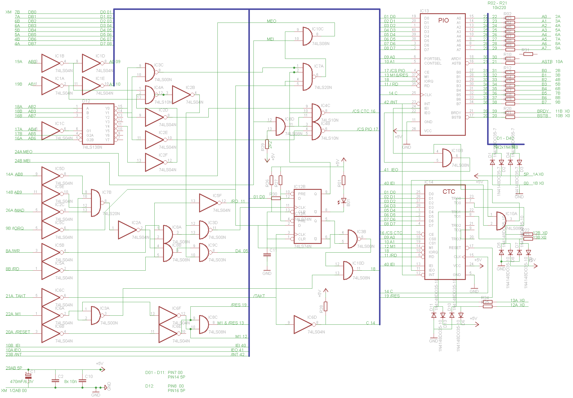

Hallo Elektroniker Bisher habe ich meine Layouts mit Sprint Layout entworfen. Da ging alles super. Heute war ich dabei ein Layout für ein Modul zu erstellen Leider hat es nicht so funktioniert. Da habe ich gedacht versuche mal mit Eagle. Zum Schaltplan eingeben habe ich einen ganzen Tag gebraucht . Ja der Schaltplan ist fertig aber auf dem Board sind nicht alle Leiterzüge dargestellt habe ich was verkehrt gemacht ? Beschriften der Leitung geht doch mit Icon „ T „ oder nicht ? Ihr seid alle hellere Köpfe wie ich auf diesem Gebiet Brauche Hilfe!!!! Danke

Den Schaltplan kannst du mal schoener machen, das macht man so nicht. Wie soll man mit dem Schaltplan ein Problem im Board loesen? kopfschuettel
Ich bin mir nicht sicher, aber das sieht so aus, als hättest du Textmarken statt Labels gesetzt. Das geht so nicht.

Welche Leiterzüge fehlen denn? Etwa die Stromversorgung für die IC? Du mußt sie noch mit Invoke hinzufügen.
Wie wärs, wenn du an Verbindungspunkten von Leitungen Junctions setzt? Oder wie soll der Igel erkennen, daß die Strippen verbunden sind und sich nicht nur kreuzen?
Hi, wenn die Leitungen nicht im Schaltplan selbst direkt verbunden sind musst du ihnen den selben Namen geben. Das geht nicht (wie du oben meintest) über "T" sondern über "Name" (das Symbol 3 über dem "T" in der linken Spalte mit dem hervorgehobenen "R2"). Da drauf klicken, und dann auf die jeweiligen Leitungen und denen dann ihre Namen geben. Wenn schon eine Leitung mit dem Namen existiert wirst du sogar noch extra gefragt, ob du die beiden verbinden möchtest.
