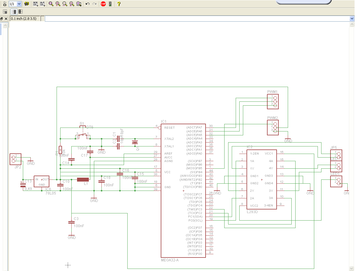

ich hab diesen Schaltp,lan gezeichnt , aber ich weiß nicht , ob alles richtig ist oder falsch...??? die andere Datei (r.sch) mit Eagle.
du willst mit dem L293D nicht wirklich LEDs treiben !? und wozu sollen die PWM header dienen? Die Enable anschlüsse des L293D solltest du auch beschalten. Wenn du die Motoren in der Drehzahl regeln willst mit je einem PWM Ausgang des AVR. Und Vcc1 des L293D kannst du auch noch 100nF gönnen...
ich versuche mal etwas für den Einstieg machen, was leicht und einfach ist . ich will eigentlich einen kleinen Roboter mit 2 motoren und CNY70 aufbauen,wobei der Roboter in C programmiert werden kann. aber für mich finde ich lieber zuerst die Motoren mit je einem PWM Ausgang des AVR zu steuren ,dann kann ich cny70 anlegen.

ich will nur die motoren steuren, aber vielleicht es fehlt nor in dieser Schaltung Pins 1, 9 von L293D, für die PWM und PWM-Ausgänge des Prozessors oder...!!! ich soll vielleicht Pins 1,9 von L293D mit Pins 23, 24 von Prozessor verbinden.
