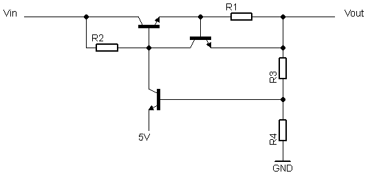

Tach leute, Ich bin auf der Suche nach einer simplen Strombegrenzung und habe dies gefunden: http://www.elektronik-kompendium.de/sites/slt/0204132.htm Diese Schaltung habe ich jetzt aufgebeut aber sie funzt nicht -.- Kann mir hier bitte jemand ein Paar Tips geben? Für die Transistoren habe ich den BC 639 verwendet. Rm ist bei mir 1,5 Ohm groß. Rv 3k Ohm Ich habe nicht wie in der Schaltung 1 Potential anliegen, sondern 2 (24V an dem Collector des T1 und 5V an Rv). Ich hoffe das geht so. Ist die Z-Diode da nötig? oder bleibt die Ausgangsspannung auch ohne stabil? MfG Patrick

ich habe die Schaltung jetzt nochmal mit geänderten Bauteilen Aufgebeut. Hir nochmal komplette Liste: T1: 2N 6488 T2: BC 639 RV: 1,5 kOhm RM: 1,5 Ohm D1: Weggelassen Die Funktion ist soweit gegeben, dass die Schaltung nun den Strom auf ca. 400 mA begrenzt. Nur Leider bekomme ich nur max. ca. 4,7 V raus (auch im Lastfreien Fall). An dem Collector von T1 habe ich 24V anliegen (die Spannung, die geschaltet und die vor überstrom gesichert werden soll). An RV habe ich 5V anliegen (die "Schaltende Spannung"). Funktioniert das überhaupt grundsätzlich mit den zwei verschiedenen Spannungen? habe ich noch was falsch gemacht? Ich wäre euch für eine Lösung sehr dankbar.

Wenn du nur eine Strombegrenzung suchst, weshalb nimmst du dann eine deutlich kompliziertere Schaltung, die auch die Spannung begrenzt? Eine Stromquelle ist automatisch auch eine Strombegrenzung. Siehe Anhang. bzw. bei http://www.elektronik-kompendium.de/sites/slt/0210253.htm Rechne damit, dass der Ausgang der Schaltung mindestens 2V unter der Eingangsspannung liegt.
Wenn Du 5V an Rv anlegst, können auch nur 5V minus Ube am Ausgang rauskommen. Wenn die 24V gewünscht sind, müssen an Rv auch die 24V anliegen.
Patrick schrieb: > Nur Leider bekomme ich nur max. ca. 4,7 V raus > (auch im Lastfreien Fall). Das ist schon sehr viel für diese Schaltung. Bereits bei noch moderaten Strömen wird T1 ca. 0.7V Spannungsabfall haben und dann wird noch zusätzlich die Spannung RM*Ia fehlen. Mit der Schaltung sind deine Wünsche nicht erfüllbar.
Wenn Spannungsbegrenzung und Strombegrenzung mit 5V als Referenz gewollt sind, ohne Z-Diode. Ist eine Variante eines Klassikers unter den einfachen Regelschaltungen bevor es die 78xx gab. Die maximale Ausgangsspannung stellt sich ein, wenn zwischen R3 und R4 5,7V anliegen.

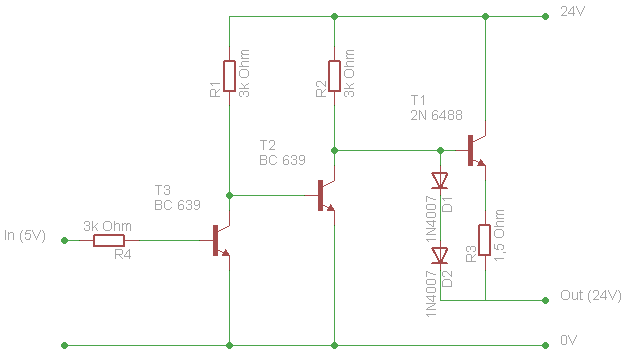

Vielen dank für die Schaltung @ A. K. Aber iwie will auch die nicht so ganz. Ich bekomme am Ende um die 11V heraus. Und das Dauernd, egal was mit den 5 V ist. Zudem habe ich keine Wirkliche Leistung (4mA). Für den Unteren Transistor habe ich ebenfalls einen BC 639 genommern und die beiden Widerstände R3 und R4 sind bei mir 3kOhm. Iwas mache ich falsch. Vielleicht stelle ich hir nochmal die Grundanforderungen an meine "Wunschschaltung". Vielleicht hat ja jemand eine Bessere Idee. Im Grunde genommen möchte ich einfach mit einem µC Pin/Ausgang 24V schalten. Zudem sollen die 24V Kurzschlussfest sein. Aber ohne Sicherung oder so. Die Spannung, so hatte ich mir gedacht, soll bei einem Kurzschluss gegen 0V gehen und nach Beseitigung des Kurzschluss wiederkommen auf 24V. Ich kann mir gut vorstellen, das ich mir die ganze sache nur zu kompliziert mache. Gibt es Vielleicht etwas simples für diese Ausgabe? MfG Patrick

Patrick schrieb: > Für den Unteren Transistor habe ich ebenfalls einen BC 639 genommern und > die beiden Widerstände R3 und R4 sind bei mir 3kOhm. Bei dieser Dimensionierung sind 11V völlig korrekt. Wie beschrieben stellen sich zwischen R3 und R4 5,7V ein (oder 5,6V), mal zwei wegen R3=R4 gibt also ca. 11V. Für's Schalten war diese Version nicht gedacht, das war auch nicht gefordert.
naja ... Vielleicht hätte ich sofort meine Wünsche äußern sollen. Aber ich stehe so ziemlich am anfang mich intensiv mit elektronik zu beschäftigen und wollte versuchen so viel wie möglich selber zu machen. Mir feht wohl noch ein wenig das logische denken dafür.
Ich habe noch ein wenig gebastelt und es jetzt hinbekommen. Ich kann jetzt mit meinen 5V die 24V Kurzschlussfest schalten. Nochmal vielen dank für die ganzen Ideen. MfG
