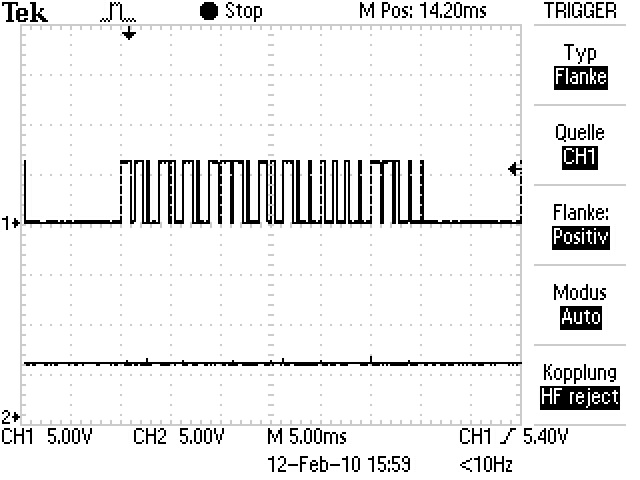

von Martin Remplbauer (Gast)
Ich meine das so: Ich habe das Signal ausgelesen, dass er über den
Sender sendet, und dass wiederum die Funksteckdose empfängt. (Bild ist
im Anhang). Leider weis ich jetzt nicht genau wie ich solch ein Signal
generieren kann. Sollte solch ein Signal mit warteschleifen realisiert
werden oder doch eher mit Timer? wobei ich nicht wirklich weis wie der
Timer einzubinden ist bzw. wie er genau funktioniert!
von Mario G. (suicided)
Jede steigende Flanke wird dem Sender ein neues Bit signalisieren. Ist
"High-Zeit" dann ca. 1 ms (jedenfalls länger als 500 µs) ist 'ne "1",
wenn nicht, dann isses 'ne "0". Zwischen den einzelnen Bits gibts 'ne
Pause von 250 µs.
Wenn der Controller sonst nichts anderes zu tun hat, kann man das
durchaus mit warteschleifen realisieren. Dann ist aber ein wenig
Zeittuning erforderlich um das "Protokoll" einzuhalten. Mit Timern geht
das natürlich auch - aber nicht ganz so einfach. Du musst dann mit
Interrupts arbeiten, was ein wenig Einlesen erfordert.

von JoachimB (Gast)
Martin Remplbauer schrieb:
> Meine Frage ist welches Signal ich vom Mikrocontroller an den Sender
> schicken muss bzw. wie ich das Programm schreibe.
das Signal, dass der Mikrocontroller an den Sender schicken muss, ist
hier näher beschrieben:
http://avr.börke.de/Funksteckdosen.htm
Joachim
von JoachimB (Gast)
Wenn der Controller nur das Sendesignal erzeugt und dabei nicht von
einem anderen Interrupt gestört wird, dann ist eine Warteschleife eine
einfach zu realisierende Sache.
Ich würde eine Warteschleife für das kürzeste Signal schreiben.
Der kurze Puls und die kurze Pause werden dann mit einem einmaligen
Schleifendurchlauf erzeugt. Das lange Signal, sowohl Puls als auch
Pause, ist dreimal so lang. Die Pause zwischen zwei Datenpaketen ist 31
mal so lang.
Weitere Details findest Du im IC-Datenblatt:
http://www.princeton.com.tw/downloadprocess/downloadfile.asp?mydownload=PT2262.pdf
Joachim
