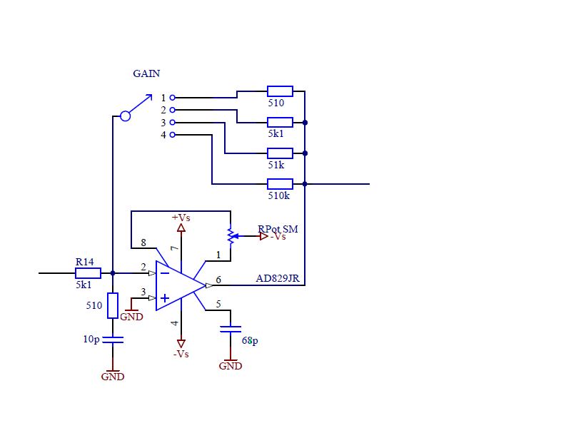

Ich habe in einer Schaltung folgendes Problem:
Ein AD829 ist als invertierender Verstärker beschaltet.
R1 ist fest 5k1.
Der Widerstand in der Gegenkopplung ist umschaltbar, 510R, 5k1, 51k und
510k.
Damit ist die Verstärkung umschaltbar von 0.1, 1, 10 und 100.
Funktioniert prima!
Aber noch mal nachgemessen und siehe da in der Schalterstellung Gain 0.1
schwingt es mit ca. 30MHz.
SOS was kann man tun?

Der AD829 ist nicht stabil bei niedrigen Verstärkungsfaktoren, das muss
man durch eine externe Kompensation erst einstellen (Datenblatt Seite
12).

Der Grund im Schwingen liegt hier vielmehr in der wahrscheinlich
mangelhaften Abblockung der Versorgungsspannung.
Auch must der AD829 fuer Verstaerkungsfaktoren kleiner 20 extern
Frequenzkompensiert werden.

Habe mal die Schaltung hier.

Vom Gefühl her hätte ich R14 umschaltbar gestaltet. Denn auch der
Ausgangsstrom hat Einfluss auf die Schwingneigung.
von (prx) A. K. (prx)
Mit 68pF Kompensationkondensator ist der OPA auf einen
Verstärkungsfaktor 1 (und darüber) kompensiert. Dass er bei einer
Verstärkung von 0.1 schwingt ist also nicht weiter erstaunlich.

von Helmut L. (helmi1)
Man kann aber noch einen Trick anwenden indem man zwischen Pin 2 und 3
des OPs einen Widerstand von 510 Ohm schaltet. Dann sieht der OP als
Gegenkopplungsverstaerkung eine Verstaerkung > 1. Weil vom Ausgang zum
invertierenden Eingang betrachtet ist die Abschwaechung des Signales
510 Ohm in der Gegenkopplung und 510Ohm || 5.1KOhm was einer
Verstaerkung > 1 entspricht. Das Signal vom Eingang wird aber weiterhin
mit ca. 0.1 verstaerkt. Das das ganze nur fuer hoehere Frequenzen gelten
soll kann man die 510 Ohm die zwischen 2 u. 3 liegen noch mit einem
kleinen C in Reihe schalten. Deren Grenzfrequenz sollte in etwa bei der
Schwingfrequenz liegen.
von Hopsi (Gast)
Guter Tip, so richtig?
