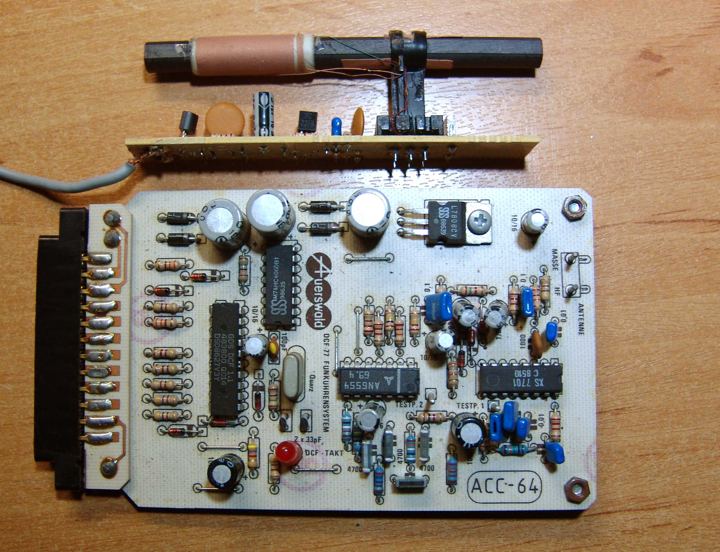

beim Aufräumen habe ich alten C 64 Krams gefunden und dieses Teil ist
doch zum Entsorgen zu schade, oder?
Könnte man dieses Teil an einen AVR mit Display bringen?

Ja, ist es definitiv!
Das Problem wird sein, Unterlagen zu dem alten Auerswald-DCF-Modul
aufzutreiben...
Da wohnt µC drauf, der sein Programm nicht verraten wird.
GDS DCF1.1 sagt alles und nichts. ;)
Alternative: den µC ignorieren, das DCF-Signal an der Ansteuerung der
LED abnehmen und dem AVR übergeben.
Ist dann eben ein "einfaches" DCF77-Modul...

also die weisse Platine wird wohl nur am C64-Port funktionieren. Dieser
Port hat eine Wechselspannung, die hier (gleichgerichtet) als
Versorgungsspannung (über den 8V-Spannungsregler) dient.
Gibt es wenigstens einen Schaltplan? Ohne den wird das wohl nichts,
irgendwelche Teile weiter zu verwenden; ein Chip ist ein
Spezial-Baustein ...
Das komplette DCF-Empfangsteil kann man heutzutage als kleine
Mini-Platine mit Impuls-Ausgang bekommen; dazu ist keine klobige
Analogtechnik mehr nötig.

der XS7701 auf der platinne ist schon bekannt (tca440), siehe
[Beitrag "Auerswald ACEM DCF77 Empfänger"]
damit ist schon der analogteil klar.
Die spannungversorgung einfach 12V vor dem 7808 anschliessen und #DCF
signal abgreifen.
Den "custom ic" brauchst du eigentlich nciht, sonst muss du dann noch
eine schnittstelle bauen um C64 port auf z.b. AVR
