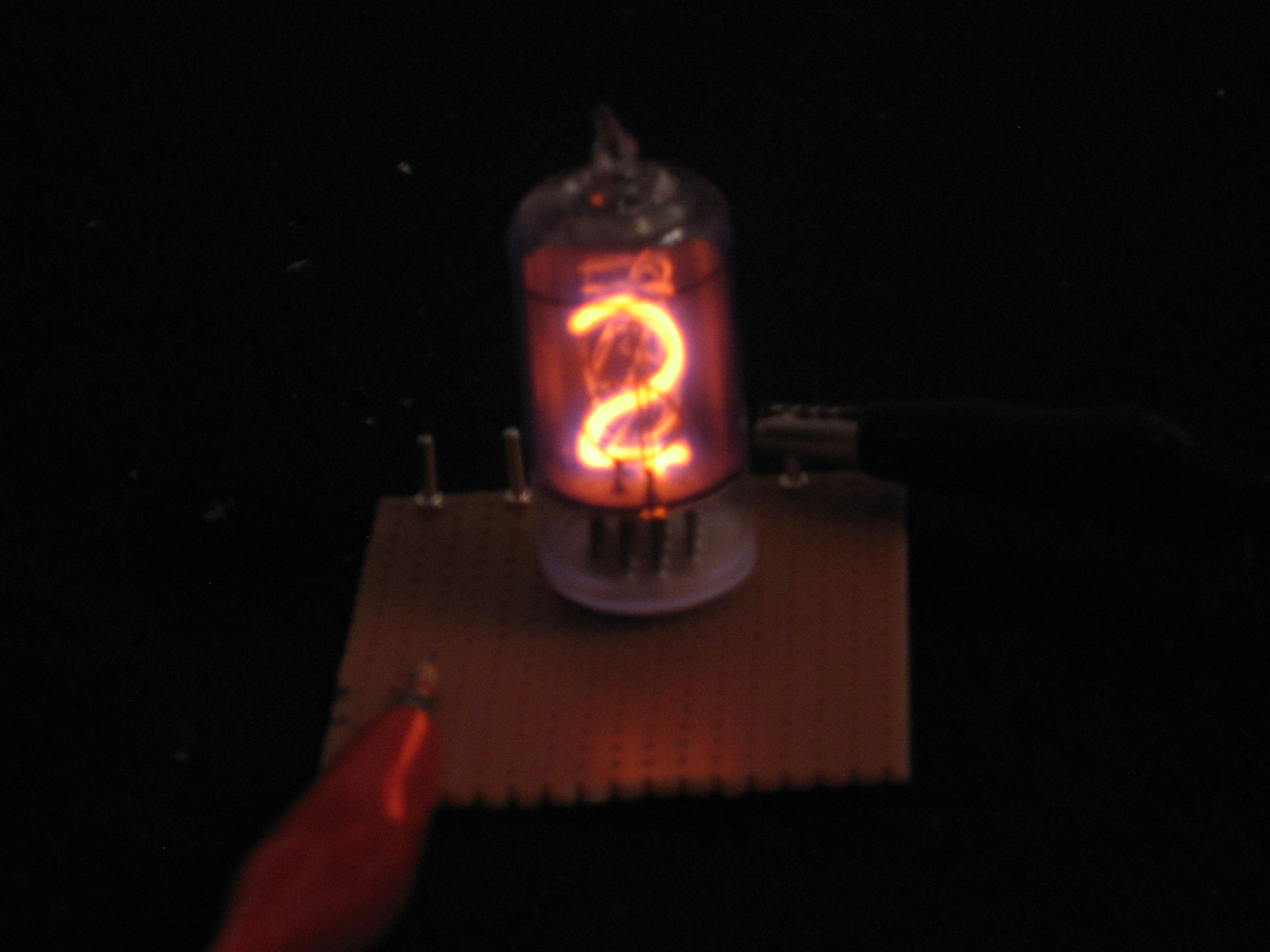

Hallo zusammen, Ich möchte mal wieder etwas basteln und hab zuhause noch einige alte Röhren gefunden darunter auch eine Nixie ZM 1000R.Nun hab ich das Problem dass diese Röhre eine Anodenspannung von ca.170V laut Datenblatt benötigt. Habt ihr vielleicht ne Idee wie ich ohne viel Schnik-Schnak auf diese 170V komme ??Und brach ich dazu wechsel - oder Gleichspannung ?? Danke schon im voraus

>Habt ihr vielleicht ne Idee wie ich ohne viel Schnik-Schnak >auf diese 170V komme ??Und brach ich dazu wechsel - oder Gleichspannung >?? Mit einem passenden Trafo. Gleichspannung sollte es sein;) Also nochn Gleichrichter und Elko. Alternativ einen Stepup Wandler. Trafo ist aber einfacher.
Die Doppel-Trafo Idee ist gut. http://www.mcamafia.de/nixie/ncp_en/ncp.htm Wenn der zweite eine 15V (oder mehr) und eine 230V Seite hat wird die Spannung auch kleiner.
Nen Mikrocontroller hast doch eh schon oder !? Ich habe das immer mit nem Trafo , 6V-230V der über einem Transistor am µC hängt und per PWM gespeist wird. Da kann man an hand der PWM auch die Spannung genau einstellen die man benötigt . Wie oben schon geschrieben , noch gleichrichten und glätten sonst flimmerts .
Also das mit den zwei Trafos hab ich schon ausprobiert leider hab ich nur 0,3 VA Trafos und das funktioniert natürlich überhaupt nicht. Gibts da noch ne andere möglichkeit z.B. die 230V aus der Steckdose zu senken und Gleichzurichten ??

das mit 2 Trafos "Back to back" klappt eigentlich ganz gut, etwa beispielsweise ein 9V-AC-Steckernetzeil und 230V/15V-Printtrafo dahinter. Der sollte dann aber, je nach Strombedarf der verwendeten Röhren, mindestens 3VA haben. Effektiver und beispielsweise etwa für den Nachtbetrieb leichter abzuschalten (ohne Relais) sind die erwähnten Step-Ups. Hier ein Beispiel für einen recht gut gelungenes Exemplar wie ich finde, für den auch Eagle-Dateien zur Verfügung stehen. http://www.desmith.net/NMdS/Electronics/NixiePSU.html Wenn man nach Nixie PSU sucht, findet sich einiges zu diesem Thema.
Danke für eure Antworten aber leider sind immer irgendwelche Bauteile dabei die ich nicht zu hause habe ,die müsste ich zuerst bestellen aber da bezahl ich mehr für die Versandkosten als für die Teile . Ich hab mir aber vor kurzem ein 9V Netzteil gebaut mit gesiebter und geglätteter Gleichspannung , Kann ich jetzt da noch einen Trafo dahinter klemmen oder geht das nur mit wechselspannung?? Dann hab ich noch zwei Trafos gefunden 1. Pri. 230V und Sec. 21V (vermutlich Leerlaufspannung) 2. Pri 230V sec. 9V 0.4A und 11V 0.16A Lässt sich mit denen vielleicht etwas anfangen ??
Den mit 9 V "normal" ans 230V-Netz, den mit 21 V mit der Sekundärseite (21V) an die Sekundärseite des 9V-Trafos, dürfte nach Siebung auf der 230V-Seite des 21V-Trafos genug Spannung ergeben. Allerdings habe ich den Eindruck, dass Du nicht viel Erfahrung hast und rate Dir daher momentan noch davon ab, irgendwas mit Hochspannung zu machen. Egal ob am Netz oder "dahinter".

Ich weiß überhaupt nicht welche Anschlüsse ich benutzen muss vom Trafo da überhaupt nichts beschriftet ist und je nachdem welche Anschlüsse ich benute messe ich verschiedene Spannungen ??? Und wenn ich beide Trafos aneinander Klemme bekomm ich nur 0,7V an der Primärseite vom 21V Trafo egal welche Anschlüsse ich benutze.
Oh haleluja jetzt hab ichs endlich rausgefunden wie der beschi...ene Trafo angeschlossen wird , jetzt bin ich auf glatten 172V.
Hab mir das Netzteil jetzt komplett zusammen gebaut und es funktioniert perfekt hier mal ein Bild von der Nixi.
