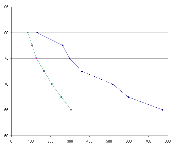

Ich versuch grad einen feuchtigkeitssensor zu programmieren der eine
impedanz hat. Ich hab grad eine anweisung geschrieben aber die ist
leider zu groß, also code size limit überschritten.
Weis jemand wie man das vereinfachen kann:???
    if (erg_luft <= 0x84)             //     80   6,85k
    {     h=80;
    else if (erg_luft <= 0x106)     // 77,5
    {     h=77.5;
    else if (erg_luft <= 0x128)     // 75  10,5k
    {     h=75;
    else if (erg_luft <= 0x168)     // 72,5
    {     h=72.5;
    else if (erg_luft <= 0x207)     // 70  17k
    {      h=70;
    else if (erg_luft <= 0x256)     // 67,5
    {      h=67.5;
    else if (erg_luft <= 0x305)    // 65    25k
    {     h=65;
Vielen Dank
mfg
Sepp

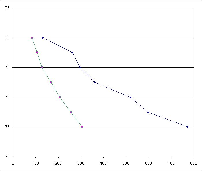

von B e r n d W. (smiley46)
Hallo  sepp
Bist Du Dir sicher, daß in den Bedingungen das 0x stehen muß? Die grüne
Kurve besteht aus Dezimalzahlen und die blaue aus Hexwerten. Die
Dezimale macht irgendwie mehr Sinn.
Ich mach mal mit diesen Werten weiter.
84, 106, 128, 168, 207, 256, 305
Wie es scheint, ist jeder zweite Wert linear interpoliert. Man könnte
über eine Funktion direkt das richtige Ergebnis erhalten, ohne Tabelle.
Dann hätte das Ergebnis 1% Auflösung (rel.Hum).
Als Polynom 2.er Ordnung, (Fehler 0,5%):
h = ((long)160*x*x/1000 - (long)1286*x/10 + 89380) / 1000;
Als Gerade (Fehler 1,3%):
h = (long)-63*x/1000 + 84
Mfg. Bernd
von rechnen (Gast)
Oft ist es gut, die werte mal zu zeichnen.
Der zusammenhang scheint linear zu sein, daher ist die
berechnung einfach:
h = -0.024 * erg_luft + 82,6
Diese Berechnung mit Festkomma oder (besser) longint
optimieren und fertig.
Die Gerade kann man noch weiter vereinfachen:
Aus
h = (long)-64*erg_luft/1024 + 84
wird
h = 84 - (erg_luft>>4);
Vier mal nach rechts schieben entspricht einer Division durch 16,
genauso wie 64/1024.
Gruß, Bernd
