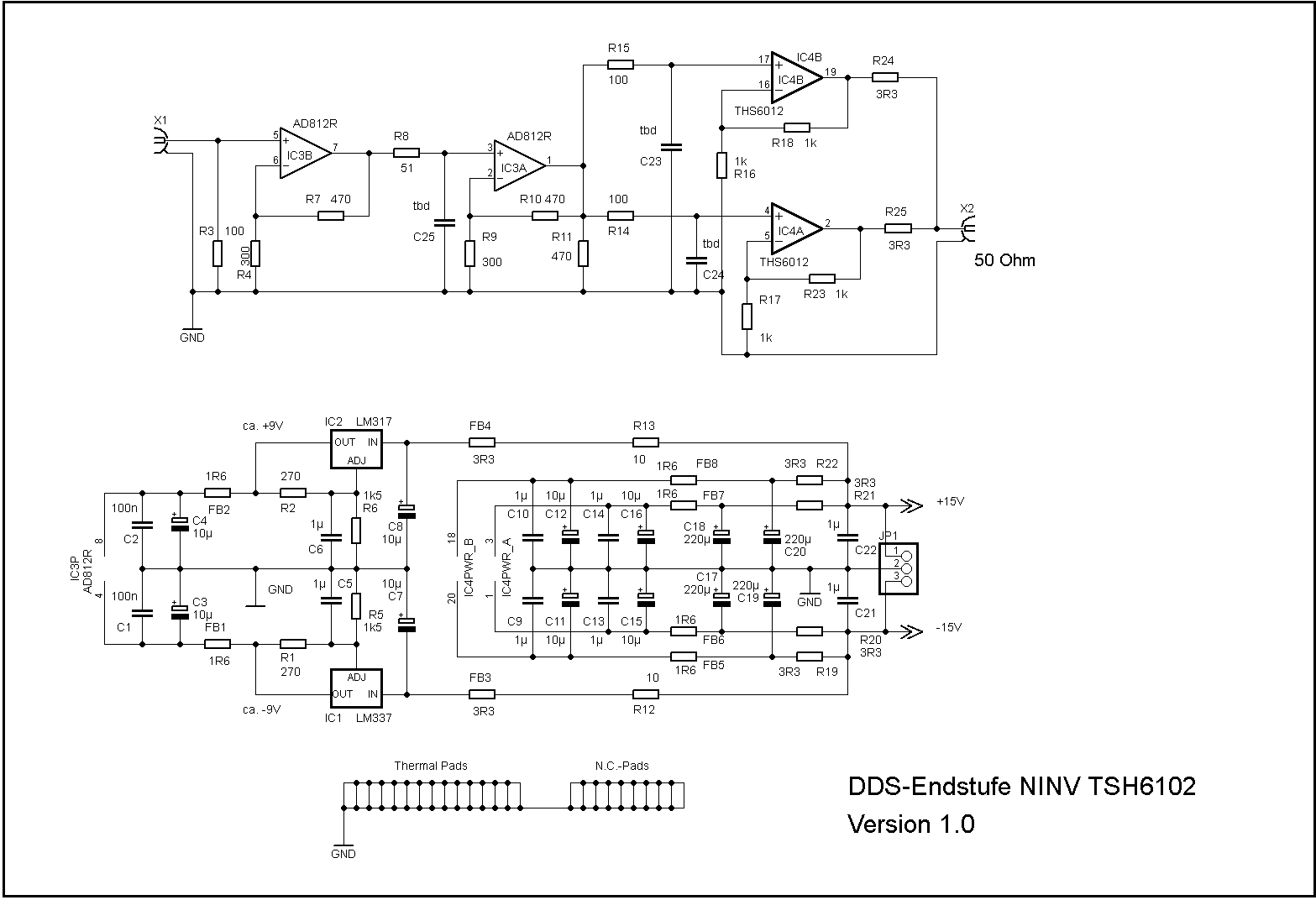

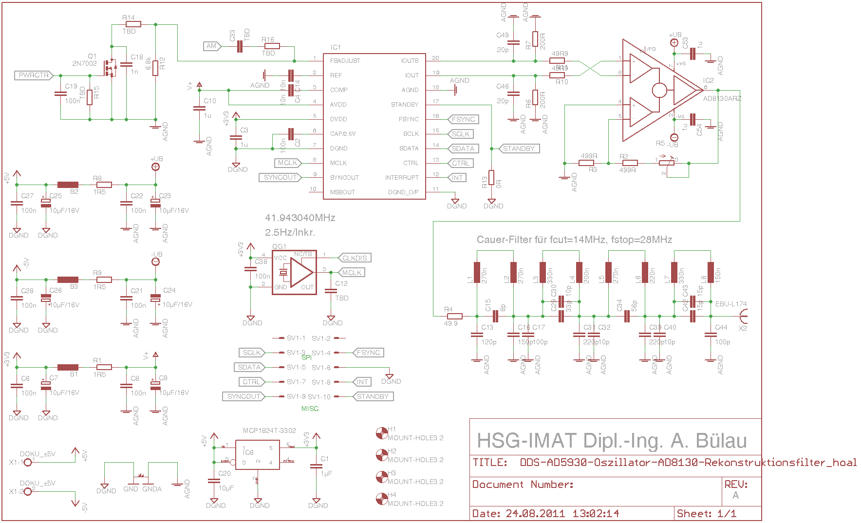

Alex H. schrieb:
> Was spricht gegen eine AGND-Plane auf dem Top-Layer?
Ich sehe darin weder eine Notwendigkeit, noch einen Mehrgewinn, daher
kann man sie genauso gut weglassen. Beim Selbstätzen mag man weniger
Kupfer entfernen, aber das ist auch alles. Die Anbindung an den
Bottomlayer wird dadurch auch nicht besser.
Alex H. schrieb:
> Gibt es einen Grund, wieso AGND auf dem Bottom Layer bis unter Pins 9
> und 10 des AD5930 reichen soll?
Ich habe mich am Referenzlayout des Evalboards gehalten und da ist das
genau so vorgeschlagen worden. Allerdings hab ich auch nicht ganz
verstanden, wieso MSBOUT und SYNOUT auf AGND referenziert werden, aber
genauso wird es vorgeschlagen (Datenblatt S.26).
Alex H. schrieb:
> Wie hast du vor, GND der Spannungsversorgung reinzubringen? Durch die
> Ausgangsbuchse über das Gehäuse wird's wohl kaum sein. Ich sehe aber
> ansonsten nur einen GND-Anschluss im Pfostenstecker.
GND wird einfach am Gehäuse via Gewindebohrung realisiert, die
symmetrische Spannung kommt über die Durchführungskondensatoren rein.
Alex H. schrieb:
> Eine Entkopplung der ICs mit 1uF in 0603 X7R 16V (7 Cent bei Reichelt)
> sollte einen Tantal direkt an den ICs überflüssig machen. Dadurch wird
> eine wesentlich kompaktere Entkopplung möglich. Die großen Tantals am
> Spannungseingang sollten genug sein. Die könnte man aber auch durch
> bessere 10u Kerkos 1206 X7R 16V ersetzen. Kosten zumindest bei Reichelt
> sogar weniger.
Hier habe ich mich ebenfalls streng nach Datenblattempfehlungen
gehalten, außerdem sind Tantal ja breitbandiger als
Keramikkondensatoren. Einfach nur einen großen Keramikkondensator
missfällt mir an der Stelle gewaltig, zumal man sich auf die
Datenblätter von Reichelt nicht verlassen kann.  Meist stimmen
Hersteller und Datenblatt nicht überein. Daher vertraue ich auch der
Angabe der Resonanzfrequenz nicht.
Der Tantal tut mir zudem auch nicht im Geldbeutel weh, dafür brauche ich
mir an der Stelle auch keine Sorgen zu machen.

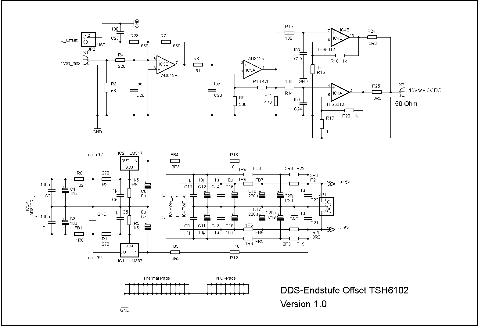

Alex H. schrieb:
> Der 10u X5R-Kerko am Eingang des LDO ist mit 6,3V sehr knapp, da seine
> effektive Kapazität bei 5V wahrscheinlich irgendwo unter 3uF liegt.
> Daten dazu findet man beispielsweise im TDK Component
Hab damit bisher keine Probleme am realen Aufbau gehabt, aber kann man
natürlich machen, Gerd hatte die Stelle auch schon im Auge.
Alex H. schrieb:
> Durch vertauschen der +5V und -5V Eingänge wird die
> Spannungsversorgung im Analogteil aufgeräumter.
Hat historisch bedingte Gründe, weil die Belegung bei mir hier eine
eindeutige Zuordnung hat, aber ja, kann man natürlich machen.
Alex H. schrieb:
> Ich habe bei sämtlichen Polygonen WIDTH auf 0,2mm bzw. 0,4mm bei den
> beiden großen geändert.
Kann man auch machen, meinem PC tut das nicht weh und ewig warten muss
ich darauf auch nicht. Dafür nimmt die Eckenverrundung natürlich auch
zu.
Alex H. schrieb:
> Ich finde den Schaltplan tatsächlich schwierig zu
> lesen, was die Spannugsversorgung angeht.
Als Verbrecher des Schaltplanes kenne ich ihn in- und auswendig, darüber
hinaus ist es ja eine übersichtliche Anzahl an Bauteilen, von daher kann
ich das nicht nachvollziehen.
Ich bin kein Freund von langen Spannungsversorgungspfaden im Schaltplan,
deswegen diese für mich deutlich übersichtlichere Anordnung.
Schaltplan und Board tragen eben meine ganz persönliche Note. ;)

von Alex H. (hoal) Benutzerseite
Eine Notwendigkeit will ich nicht unterstellen. Ein Mehrgewinn ist
aber nicht von der Hand zu weisen. Da wären z.B. die wesentlich bessere
Anbindung der -5V Entkopplung den Verstärker, Umgehung der sonst
Notwendigen Vias auf dem Weg zu AGND in der Filterung der
DDS-Stromausgänge, induktionsärmere Kopplung der GND-Anschlüsse des
Filters usw. Ist denn das kein Mehrgewinn?
Stimmt, das ist der Schaltplan des Evaluation Boards. Jedenfalls steht
es im direkten Widerspruch zu klaren Aussagen im Datenblatt: "Digital
Output" in der Pinbeschreibung auf S.9 und vor allem der Spannungshub
von 0 bis DVdd auf S.4 für SYNCOUT und MSBOUT.
Ich muss zugeben, gar nicht nach der Beschaltung dieser beiden Ausgänge
geschaut zu haben, weil es allzu selbstverständlich schien, dass es
ordinäre Digitalausgänge sind. Wäre ja nicht das erste mal, dass ein
Evalboard einen knackigen Schitzer enthält. Von dem eigenen gutgemeinten
Hinweis "To achieve the best from the decoupling capacitors, they should
be placed as close as possible to the device, ideally right up against
the device." nimmt das Datenblatt mit C15 und C16 ja auch großen
Abstand...
Vielleicht lohnt sich hier eine Anfrage an den Support. Ich habe eben
eine abgeschickt.

Deshalb auch mein Hinweis ;) Ich guck da ja nicht aus der Erschaffer-
sondern aus der Nachvollzieher-Perspektive. Daher kann ich das ganz gut
nachvollziehen. Je nach Anordnung können auch wenige Bauteile
übersichtlich oder eben weniger übersichtlich sein.
Akzeptierst du wohlwollende Mitarbeit, auch wenn eine andere Note
hinzukommt? Wie findest du die im Anhang, wenn du dir zwei Minuten zum
dran gewöhnen gegönnt hast? :)

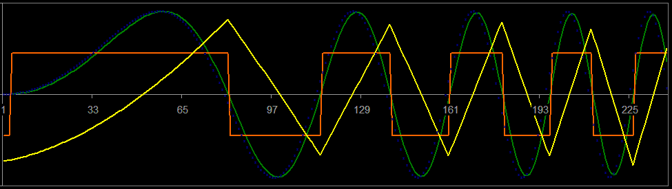

von W.S. (Gast)
Gerd E. schrieb:
> Das verstehe ich noch nicht so ganz.
Wenn man einen Sinusgenerator bauen will, dann kommt man mit DDS-IC's
gut aus, weil man das Ausgangssignal gut filtern kann. Wenn man jedoch
einen Funktionsgenerator bauen will, dann geht das nicht. Filtern bei
Rechteck oder Sägezahn wird nix.
Stattdessen muß man sorgfältig drauf achten, daß die Samplingpunkte
nicht über die Kurve laufen, sondern immer an der gleichen Stelle
stehen, denn sonst gibt's einen unschönen Jitter. Deshalb mein Ansatz
mit der Trennung zwischen Frequenzeinstellung und
Kurvenform-Einstellung. Wenn man den AD5930 auf einer festen glatten
Anzahl von Stützstellen pro Periode stehen läßt, (z.B. die Schrittweite
auf 1/32 der Periode, womit man bis ca. 1.5MHz kommt oder 1/64, 1/128
usw.), dann jittert das Ausgangssignal bei Sägezahn und Rechteck nicht
und es können daraus auch keine Subharmonischen entstehen. Aber damit
kriegt man nur eine feste Frequenz heraus, wenn man mit einem festen
DDS-Takt arbeitet. Also verstellt man den DDS-Takt zum Einstellen der
Frequenz und läßt den AD5930 in Ruhe. Die Stufigkeit durch die diskrete
Zeitauflösung und die diskrete Amplitudenauflösung kriegt man natürlich
mit garnix weg.
Wenn man die Frequenz direkt am AD5930 programmiert, dann ergibt sich in
den meisten Fällen, daß man nach einer Periode eben nicht mehr auf den
selben Punkt kommt wie vor dieser Periode (Ausnahmen s.o.). Für ne
stetige Funktion wie den Sinus ist das wurscht, aber wenn beim Rechteck
die Flanke eben mal 1 Schritt früher und dann wieder 1 Schritt später
kommt, ist das recht unschön, ähnliches gilt für die Rückflanze beim
Sägezahn. Irgendwann nach x Runden kommt man mit der Stützstelle wieder
am Anfang an und das ergibt dann die Frequenz der Subharmonischen.
W.S.

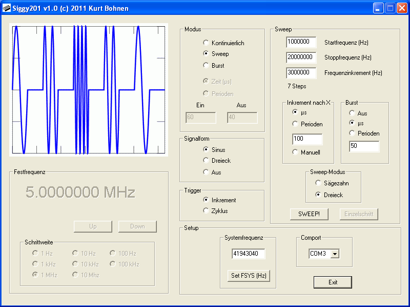

Kurt arbeitet derzeit an einer PC-Software, mit deren Hilfe man die
notwendigen Einstellungen (Sinus/Dreieck, Frequenz etc.) des DDS via
FT232RL per Mausklick vornehmen kann. So entfällt der Krampf die
Register per Hand zu schreiben.
Das hilft mir zugleich auch die Hardware unabhängig von einer
µC-Software/Umgebung weiter zu entwickeln.

Nach ein paar anfänglichen Stolpersteinen kann die Software mittlerweile
Festfrequenzen sauber einstellen und erleichtert die Entwicklung damit
erheblich.

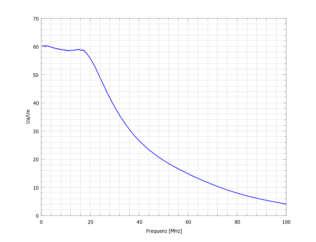

Etwas enttäuscht bin ich derzeit noch vom Rekonstruktionsfilter, die
3dB-Grenze scheint bei ca. 13MHz zu liegen, ich muss das aber noch mal
genau prüfen.
In den nächsten Tagen wird die PC-Software um die Sweepfunktion
erweitert, sodass sich am Spektrumanalysator genauere Aussagen zum
Filter treffen lassen werden.

Darüber hinaus wurde ich zwischenzeitlich von einem netten Forenkollegen
mit einer selbst entworfenen Endstufe versorgt. Auch diese habe ich
ersten Tests unterzogen, allerdings muss hier noch etwas optimiert
werden. Da bin ich ebenfalls dran.
Hat denn irgendwer derweil das Modul mal aufgebaut? Dann würde ich mich
über eine kurze Rückmeldung freuen und eine Diskussion zu Verbesserungen
anregen wollen. Mir sind nämlich einige Dinge aufgefallen die geändert
werden müssen.
branadic
von Commtel @. (commtel)
Und wie sieht die Endstufe aus?
Schaltplan?
von branadic (Gast)
> Schaltplan?
Aussehen tut sie nett ;)
Den Schaltplan werde ich nicht veröffentlichen, das obligt dem
Forenmitglied der sie entwickelt hat. Soviel darf jedoch, denke ich
zumindest, gesagt werden, sie besteht aus eine AD812 und einem AD815.
Wir bleiben also weitestgehend (den CDCE913 mal ausgenommen) bei Analog
Devices.
branadic

von Kurt B. (kurt)
Hallo Leute!
Ich möchte Euch die erste offizielle Version der Software für den AD5930
vorstellen.
Zur Bedienung:
Als erstes nach dem Start muss man einen Comport auswählen. Beim öffnen
der Dropdownbox werden alle infrage kommenden Ports aufgelistet. Das
bedeutet, es werden nur freie Ports gelistet, die zu einem FT232
gehören. Werden bei euch keine Ports gelistet, fehlt vieleicht ein
Treiber oder euer FT232 ist nicht richtig fürs Bitbanging konfiguriert.
Die anschlussbelegung für den FT232 ist im Info Menü, rechtsklick auf
kleine Icon.
Als nächstes kann eine neu Systemfrequenz eingestellt werden, oder man
behällt die Standardfrequenz.
Dann sollte der Modus gewählt werden. Die Namen sind hoffentlich
selbsterklärend. Optionen die im aktuellen Modus keinen Sinn machen
werden automatisch deaktiviert.
Wichtig ist noch die Signalform für den Ausgang zu wählen. Das Programm
startet nämlich mit abgeschaltetem Ausgang.
Sobald irgendwas geändert wurde werden die neuen Einstellungen direkt
zum AD5930 geschickt. Nur bei den Eingabefeldern muss mit Enter
bestätigt werden.
Zur Zeit werden nur ganze, positive Zahlen als Eingabe aktzeptiert. Es
werden zwar schon Falscheingaben angefangen, aber noch nicht alle.
Bei Fragen zur Bedienung bitte einen Blick ins Datenblatt vom AD5930
werfen. Wenn dass nicht hilft, hier die Frage stellen.
Die Software ist noch nicht endgültig fertig, es folgen noch
Fehlerkorrekturen und ein paar neue Funktionen. Quelltexte (C++ für
Visual Studio 6) werde später auch veröffentlicht.
Bekannte Bugs:
Im Burst Modus bei fester Frequenz funktioniert die Einstellung für 25µs
Ein und 25µs Aus nicht. Der DDS erzeugt dann ein kontinuierliches
Signal. 24µs Ein und 24µs aus funktionieren hingegen. Auch deutlich
größere Werte als 25+25µs funktionieren wieder. Es ist unklar ob der
Fehler in der Software liegt, oder der DDS die Probleme macht.
Mfg,
Kurt
von Kurt B. (kurt)
Erst 2 Downloads? Seid ihr noch am feiern oder ist die Datei zu groß?
Ich kann garantieren dass keine Vieren oder sonstigen Schädlinge drin
sind. ;-)
Nachtrag: Die angezeigte Kurvenform ist nur ein Symbolbild und nicht die
tatsächlich exakte Darstellung des Ausgangssignals.

Die Endstufe ist noch in Arbeit. Der AD815 ist mittlerweile dem THS6012
gewichen, weil es den AD815 kaum noch gibt, darüber hinaus bringt der
THS6012 einige Vorteile mit sich.

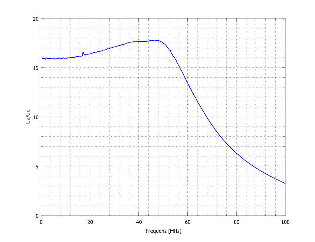

Das DDS-Modul ist mittlerweile um ein Sin(x)/x-Korrekturmodul erweitert
worden, dass für den Betrieb mit 50MHz bzw. 50,331648MHz ausgelegt
worden ist.
Es hat sich auch herausgestellt, dass das Rekonstruktionsfilter noch
einmal überarbeitet werden muss, da die Amplitude bei 20MHz zur Zeit
noch um -3dB absinkt, was mich nicht richtig glücklich macht. Sicherlich
ist es hilfreich die derzeitige Filtergrenze von 20MHz & 30MHz Stopband
wie beim verlinkten Agilent (23MHz mit 31MHz Stopband) etwas anzuheben.
Das ist jedoch ein Schritt für das Redesign.

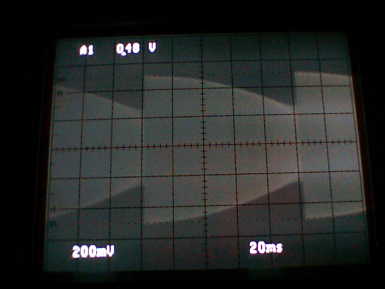

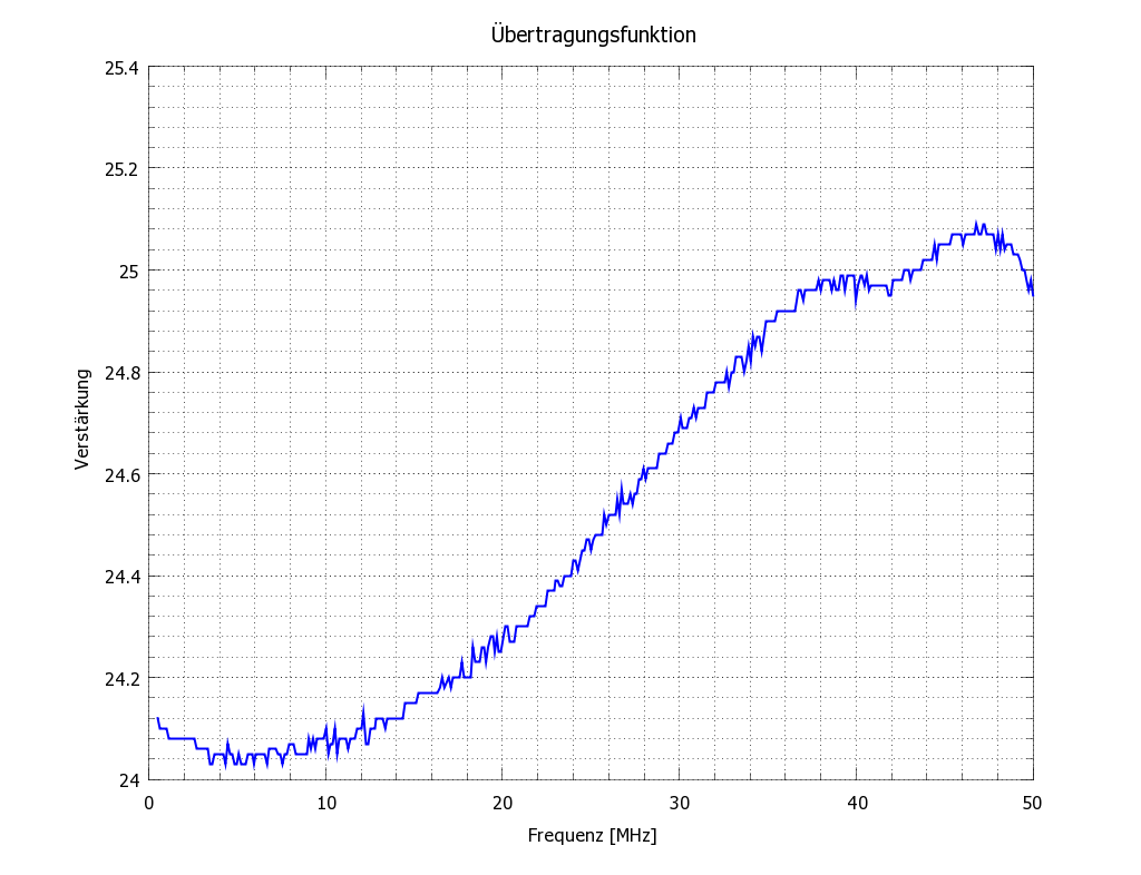

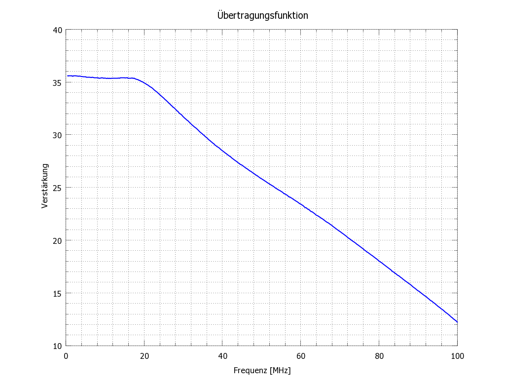

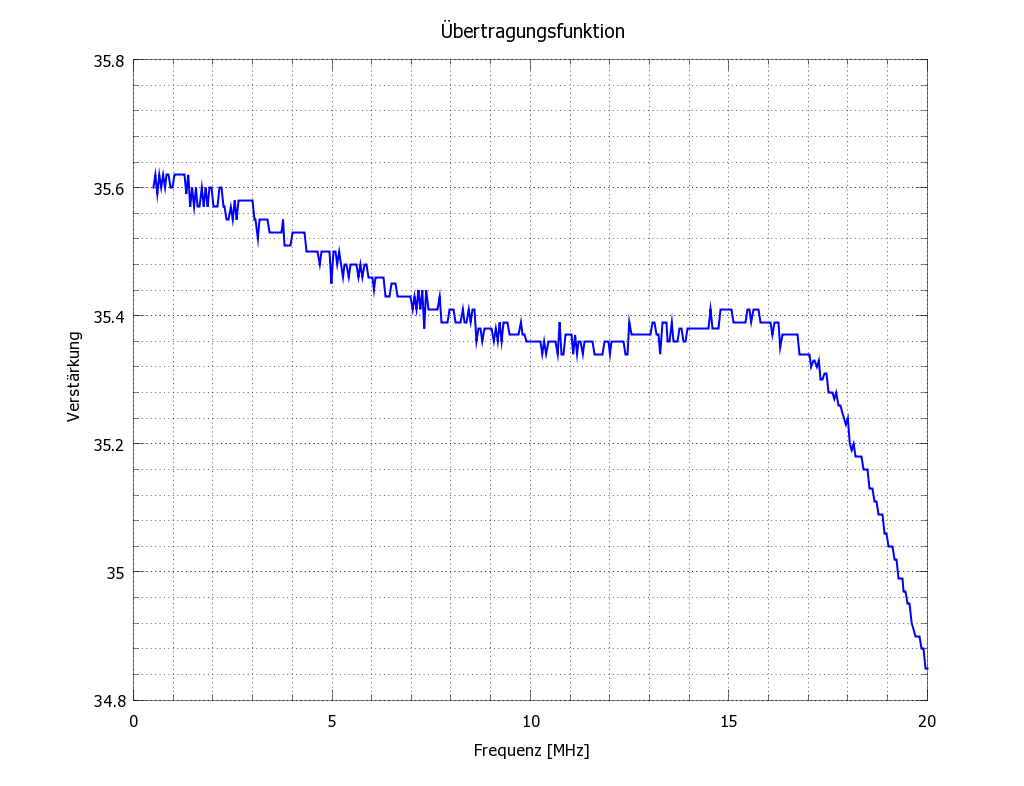

Okay, ich seh schon, es macht niemand weiteres mit. Daher nur der
Information halber:
Ich habe die Sinc-Korrektur heute in Betrieb genommen. Gezeigt ist
einmal der Frequenzgang des DDS-Moduls von 10Hz - 20MHz mit
Rekonstruktionsfilter und Abschlusswiderstand und einmal mit
Rekonstruktionsfilter, Sinc-Korrekturstufe und Abschlusswiderstand. Die
Verbesserung spricht für sich. Wie schon erwähnt ist eine Überarbeitung
des Rekonstruktionsfilters notwendig, um einen noch flacheren
Frequenzgang bis 20MHz hinzubekommen. Das wird im Redesign in jedem Fall
erfolgen.

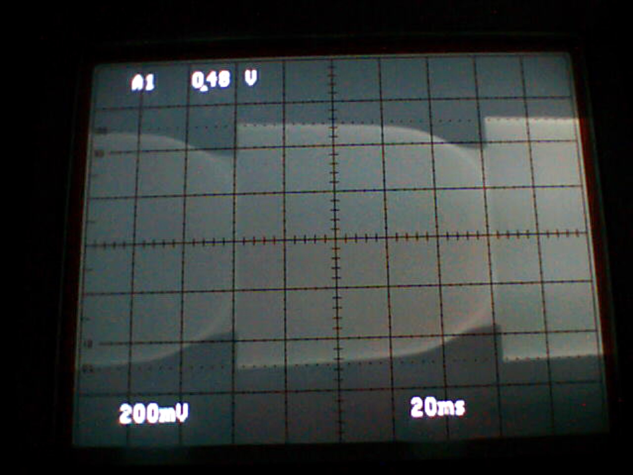

Falls jemand gewillt ist zu meckern, die Bilder sind mit Webcam am
Analogoszilloskop 2465A erstellt worden und das Nachleuchten wurde
ausgenutzt.
branadic

von W.S. (Gast)
Hallo Branadic,
also gibt es dein Projekt ja noch und es ist immer noch nicht fertig.
Oh ja, geht mir und sicherlich vielen anderen mit ihren Bastelprojekten
ähnlich. Nur Mut, es wird schon werden, wenngleich ich so leise Zweifel
habe am Verhältnis zwischen Aufwand und zu erwartendem Ergebnis. Bei
deinem letzten Post wäre mir ein Bild einer (oder nur einiger) Perioden
des Ausgangssignales lieber gewesen als die Darstellung der Hüllkurve.
Wie sieht das dann eigentlich bei nem Dreieck bei höherer Frequenz

von branadic (Gast)
Ja, das Projekt gibt es immer noch und nein, ich bin immer noch nicht
fertig. Wie du dir sicherlich denken kannst arbeite ich auch nicht jede
freie Minute an dem Projekt, von daher ist das immer auch nicht
wirklich angebracht.
Der Aufwand ist verhältnismäßig gering und ich muss damit nicht meine
Brötchen verdienen, daher ist mein Aufwand auch berechtigt.
W.S. schrieb:
> Bei
Die Bilder sollten den wichtigen Einfluss der Korrekturstufe zeigen,
denn die fehlt bei vielen kommerziell erhältlichen Generatoren. Hast du
eine besondere Wunschfrequenz? Nicht das es hinterher heißt ich würde
wohlmöglich die Ergebnisse hinschummeln, was einem ja hin und wieder
unterstellt wird.

von Kurt B. (kurt)
Neues von Siggy:
Es ist jetzt eine Möglichkeit vorhanden die PLL CDCD913 zu
programmieren. Es werden Registeradresse und Wert eingetragen und mit
einem Klick auf senden zur PLL geschickt. Falls in das Register 6 zuerst
eine 1 und dann eine 0 geschrieben wird, werden die Daten dauerhaft
gespeichert. Mehr dazu im Wiki.
Die Anschlussbelegung ist im Info-Dialog: Der SDA-Pin vom CDCE913
bekommt einen Pullupwiderstand zu seiner Betriebsspannung und wird über
eine Diode an den FT232 angeschlossen. Kathode zum FT232, Anode zum
CDCE. SCL darf direkt verbunden werden. Natürlich müssen beide ICs auf
3,3V laufen.
Kurt Bohnen schrieb:
> Bekannte Bugs:
Daran wird noch gearbeitet.
Weiterer Bug: Die Software funktioniert nur bis COM9. Der Fehler wird in
der nächsten Version behoben.
von Arno H. (arno_h)
Nachdem die Endstufe mit AD815 wegen schlechter Beschaffbarkeit des
Bausteins und möglicherweise durch das Design verursachtem
unzureichenden Frequenzgang aufgegeben wurde, habe ich mit dem TSH6012
von TI eine neue entworfen.
Den AD812 habe ich beibehalten, der ist noch gut beschaffbar und einer
der wenigen bis +-15V vertragenden CFB-OpAmps.
Herausgekommen sind eine durchgängig nicht invertierende Version und
eine invertierende Ausführung, die die Möglichkeit zur Offseteinstellung
bietet.
Die beiden Verstärker im TSH6012 sind parallelgeschaltet, obwohl einer
allein auch die erwarteten 25 Vss an 50 Ohm bei +-15Volt
Betriebsspannung treiben könnte.
Die im SB als FB bezeichneten BE sind Widerstände mit dem angegebenen
Ohmwert, die als tbd gekennzeichneten Cs nicht bestückt.
branadic war so nett, die mit angehängten Frequenzgänge aufzunehmen. Mir
fehlen leider die erforderlichen Messmittel dazu.
Hier ist dann zuerst die nicht invertierende Endstufe zur Kritik
freigegeben.
Der Aufbau erfolgte auf einer selbst hergestellten Platine, es wurden
nur die nötigsten DuKos ausgeführt. Serienfertigung ist nicht geplant.
Die PDF-Layouts sind im Massstab 2:1.
Arno
Der von branadic ermittelte Frequenzgang und das EAGLE-Schaltbild dazu.
Arno
Als zweiter Streich die Dateien der Version mit Offsetmöglichkeit.
Arno

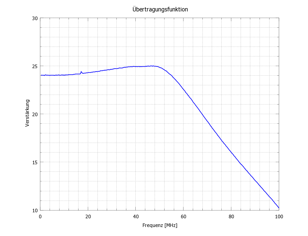

Auch hier der Frequenzgang und EAGLE-Schaltbild des Verstärkers.
...Feuer frei!
Arno
von Kurt B. (kurt)
In der Version 1.1c wurde das Problem mit den Comports > 9 behoben.
Außerdem wird die Systemfrequenz in einer *.ini Datei gespeichert.
von branadic (Gast)
zunächst einmal besten Dank an Kurt für die Software-seitige
Unterstützung und Arno für die Entwicklung einer Endstufe, vor allem
aber für die gute Zusammenarbeit mit euch beiden hinter den Kulissen.
Leider ist das Feedback auf beides sehr mager.
Zur Erklärung der oben gezeigten Kennlinien, es handelt sich um die
Leistungsverstärkung, da ja in einem 50Ω-System agiert wird. Für
diejenigen die hier mitlesen und damit nichts anfangen können habe ich
noch die Spannungsverstärkung in einem Plot verewigt.
branadic
