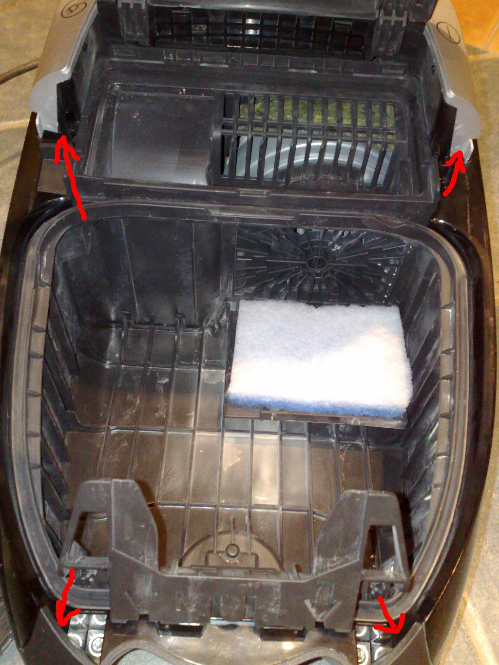

Hallo, nachdem ich unseren Mielestaubsauger als Baustaubsauger vergewaltigt habe (Beutel explodiert) macht er sehr merkwürdige Geräusche ( Sehr unangenehm). Ich habe alle Filter gewechselt innen alles gereinigt ausgeblasen und ausgesaugt. Trotzden ist wie ein lautes Pfeifen beim laufen zu hören, auch ohne Filter,Beutel und Saugrohr. Eigentlich wollte ich den Motor herausbauen aber durch das lösen von 4 Schrauben habe ich das Gehäuse nicht abbekommen. Hat hier jemand ein Tip wie ich das Gehäuse dazu bewegen kann, mir den Inhalt frei zu geben. Oder weiß einer von euch woher das Turboähnliche pfeifen herkommt. ( Im Bild sind mit roten Pfeilen die Schrauben markiert)

Also ich habe gerade mal in unsere Ersatzteildatenbank geschaut. Da sind insgesamt 8 Schrauben aufgeführt. Dummerweise sind die nicht alle in den Explosionszeichnungen dargestellt. Versuch mal die kleine Blende zwischen den beiden Schaltern abzubekommen. Vielleicht sitzen da noch Schrauben drunter. Ansonsten würde ich sagen, dass das nur geklipst ist.

Habe jetzt auch die Stückliste gefunden. Abgesehen von den Schrauben für die Rollen, sind da 12 Stück aufgeführt. Allerdings geht daraus nicht hervor wo die sitzen. Ich würde aber mal vermuten unter der kleinen silbernen Blende und unter den Tasten.

Mario, manche würden sich auch über ein Foto freuen, wo Du die Schrauben gefunden hast.
oszi40 schrieb: > Mario, manche würden sich auch über ein Foto freuen, > wo Du die Schrauben gefunden hast. Hallo Bild oben rote Pfeile :-)
Einige Schrauben sitzen wahrscheinlich in tiefen Löchern auf der Unterseite.
...oder unter den Schaltern (wäre bei Siemens so) die man irgendwie ausclipsen kann.

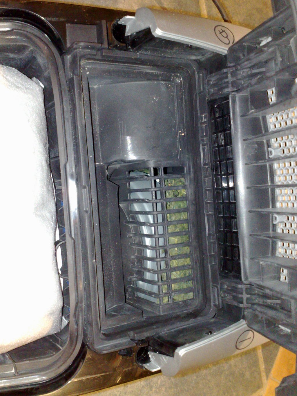

Such mal bei hochgeklappter Klappe im schmalen Schlitz dahinter unter einer Filzabdeckung, da müssten 2 sein, dann kannst du den Schalter rausnehmen.
