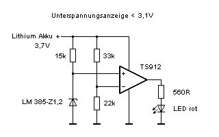

Hallo! Ich bin neu hier im Forum und hoffe dass ihr mir weiterhelfen könnt. Bei einem Projekt versorge ich ein WLAN-Modul (Avisaro 2.0) mit einem Handyakku mit 3,6V. Das Modul benötigt 3,3V (+/- 0,2V) und da würde ich gerne eine Spannungsüberwachung mit LED einbauen, welche leuchten oder blinken beginnt wenn die Spannung unter z.B. 3,1V geht. Wäre sehr dankbar für Hinweise, Ideen oder Schaltpläne um dies zu realisieren. Danke im Voraus

Dann werf ich mal meine Schaltung in die Runde. Die Verwendung der Bandgap-Referenz LM385-Z1,2 sorgt für gute Genauigkeit bei niedriger Bestromung (100µA) Der TS912 als CMOS R2R OpAmp ist ebenfalls sparsam und steuert die rote LED (Uf 1,8V) über den 560R an, das gibt ausreichende Signalwirkung. Abgleich ist nicht erforderlich. Liegt die Spannung > 3,1V begnügt sich die Schaltung mit ca. 700µA. Geht die Spannung darunter, geht die LED an und es kommen noch rd 2mA LED-Strom hinzu.
Manfred Auer schrieb: > Danke für die Antwort, werde mir das mal ansehen. > > Könnte ich das auch mit einem Analog-Komperator machen? Ja klar. Da benötigst Du aber eine Referenzspannungsquelle. Oder auch mit CMOS 2 Monoflops/4 Nand (CD4528 und 4011). Da brauchste keine Referenzspannungsquelle.
