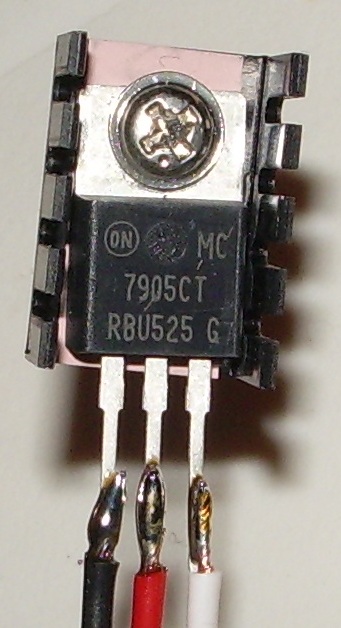

Achte bei der Montage drauf, dass der 7905 an der Kühlfahne mit einem der drei Pins verbunden ist (konsultiere das DB!). Ohne geeignet Isolation liegt dies dann auf dem Kühlkörper und könnte im Blechgehäuse des PC zu (großen) Problemen führen. Bei Auslegung für 1A ist ein nicht zu kleiner Kühlkörper dringend notwendig, es müssen schließlich bis zu 7W abgeführt werden.
So habe es jetzt soweit zusammen gelötet und so schaut es aus. Schwarz ist Masse Rot ist -12V Weiß ist -5V inkl Kühler und ich wollte das ding jetzt eigentlich ganz normal fest machen aber nicht an weiteren Leitenden Teilen im PC. (z.B. Gehäuse oder so) Achso zwischen dem Kühlkörper und dem Spannungswandler ist noch ein Wärmeleitpad.
Datasheet also doch nicht gelesen. Bischen Kondensator davor und dahinter ist dort beschrieben und speziell der davor ist hier der Stabilität wegen durchaus wichtig.

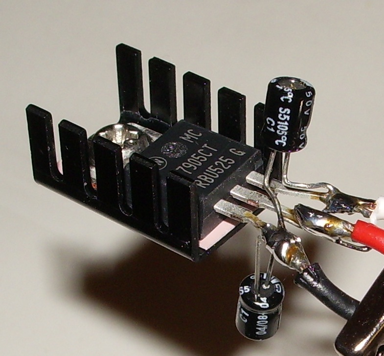

So habe jetzt noch die zwei Kondensatoren geholt (toll durch die halbe Stadt für 2 Teile und dann kosten die 10 Cent, naja was man nicht im Kopf hat hat man in den Beinen.) Den 2,2 uF habe ich mit dem langen Beinchen an die -12V (in) Schiene angelötet und das Kurze an Masse. Bei dem 1 uF habe ich das lange Beinchen an die -5V (out) angelötet und das kurze wieder an Masse. Direkt an dem Spannungswandler (siehe Bild). Jetzt müsste doch alles Passen oder?
Wenn ich das Bild richtig interpretiere, dann sind beide Elkos verkehrt herum. Denn das Elko-Bein, an dem unübersehbar "-" dransteht, ist - o Wunder - das negative. Da der Regler ein Negativregler ist gehören die Pluspole der Elkos an GND. Ob die Beine kurz oder lang sind ist dabei egal.

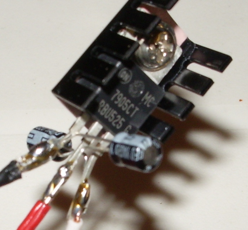

och nö okay ich löte es noch mal fix um danke (echt super hier das forum kann man das auch als Buch Kaufen so das man nicht jeden kleinscheiß erfragen muß.) Habe leider in der schule nicht ganz so gut aufgepasst tja und jetzt braucht man es. :))))
und wie schauts jetzt aus alles Richtig darf ich testen :)))) Habe mich mal etwas beim Bild angestrendt damit schärfer ist.
Sieht gut aus. Evtl. etwas Isoband um den mittleren Pin wickeln um mögliche Kurzschlüsse zu vermeiden.
Hey super geil **super Happy** es geht habe es grad mal kurz angeschlossen und siehe da -5V geil geil. Hey " A. K. (prx)" besten dank für deine Hilfe hammer. Was die isolation angeht da kommt um die Kontakte noch heißkleber.
