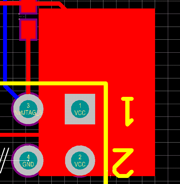

Weiß vielleicht jemand von euch, warum mir der Altium Designer mit der
Massefläche alles Nets überzeichnet, sobald sie mit GND verbunden ist?
Bin mit meinem Latein am Ende bei allen anderen Examples oder so funzs.
Die Clearance hab ich eigestellt.
Danke für die Hilfe.
Lukas

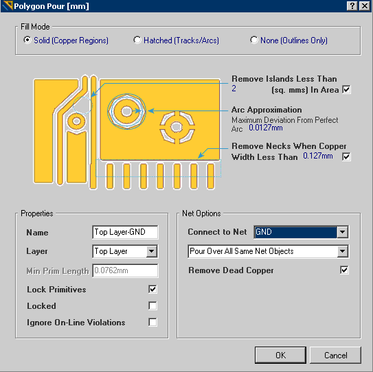

von Claude (Gast)
Was für eine Fläche ist das? Fill oder Poly?
Falls Poly , was hast du eingestellt bezüglich "Copper Pour" ?
von lukas R. (Gast)
Poly Pour
Welche Einstellungen? Die Rules oder welcher Punkt?
von lukas R. (Gast)
Achso weiß schon
Siehe Anhang...
von Claude (Gast)
Oh da muss ich auch passen! Das schaut doch alles gut aus von den
Settings her?! Was passiert wenn du das Poly zeichnest und danach
"Import Changes from Schematic" machst? Meckert er dann Fehler in den
Netzen an?

von Ralf (Gast)
Wenn's Altium ab W08 ist, dann musst du in den Design Rules das
Verhalten bzgl. der Anbindung von Polygonen einstellen.
Ralf
von lukas R. (Gast)
Hab ich gemacht in anderen Dokumenten funktionierts ja auch
von Phil (Gast)
hi
stell in den polygon eigenschaften unter den net options ein "don't pour
over same net objects" und schon gehts.
gruss phil
