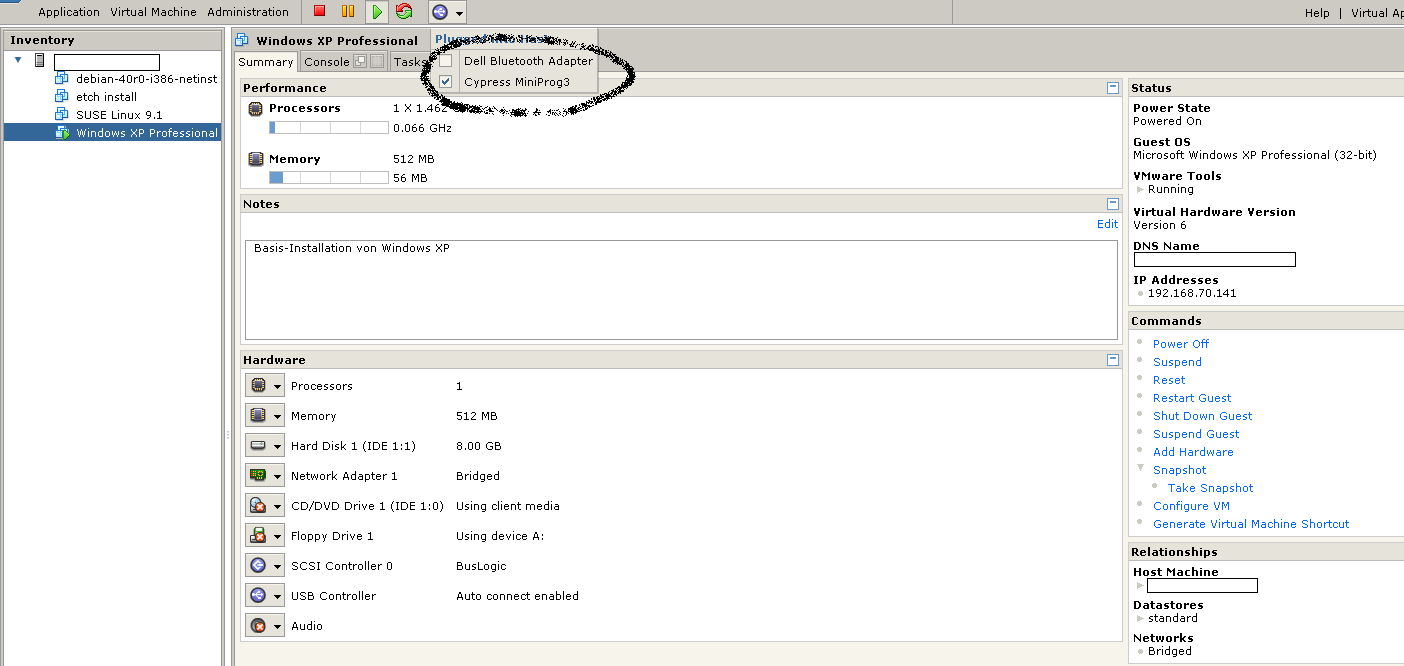

Guten Morgen, ich hab eine EVA Board das über einen USB Anschluss via virtueller COM Port geflashed wird. In VM wird der virtueller COM Port nicht erkannt. In der Systemsteuerung unter Hardware kann ich keinen EIntrag dazu sehen. Wie muss ich da vorgehen, damit der virtueller COM Port unter VM funktioniert?
welche VMWare Umgebung benutzt du denn? Bei VMWare Server z.b. muss man den seriellen Port, USB Ports usw erstmal der virtuellen Maschine über die Admin-Weboberfläche bekannt machen, damit die VM auf die physische Hardware zugreifen kann.
Hallo Peter, den usb hab ich in der VM nicht getunnelt. Wie geht sowas überhaupt? Hallo funky, wie macht man das genau? Ich weiss nicht wie ich da vorgehen muss.
Ich hab nun in der Admin-Weboberfläche einen seriellen Port eingerichtet.
Bin ratlos. Ich weiss nicht wie ich nun weitermachen muss.
du kannst entweder den kompletten USB zu Serial wandler in die VMware tunnel oder den Serielle port. Beim seriellen port bruachst du nur einen neuen Seriellen port in der VM anzulegen und dann die Zuordnung zu dem Com-Port auf dem Host zu machen. Für USB müsste es reichen wenn in der VM USB aktiv ist und das VM-Ware Fenster den Fokus hat. Dann einfach den Wandler anstecken und schon sollte er in der VM sein. Wichtig ist aber erstmal Welche VM-Ware version (Sever, Workstation, ESX ..)? welche Betriebssystem?
VMware Server Console VM-Ware Version: 1.0.6 build-91891 Betriebssystem: Windows XP Prof. + Service Pack 3 In VM habe ich einen seriellen Port eingerichtet. Die Nummer dieser seriellen Schnittstelle ist identisch mit der seriellen Schnittstelle von WIndows XP. >Beim seriellen port bruachst du nur einen neuen Seriellen port in der VM >anzulegen und dann die Zuordnung zu dem Com-Port auf dem Host zu machen. Was meinst du damit? Wie mache ich da die Zuordnung?
Was mir nun aufgefallen ist, das in VM der COM Port nicht in der Hardwareliste aufgeführt wird.
Es müsste in VM der COM Port mit der Nummer 4 auftauchen.
Ich finde da keinen weiteren Ansatz wie ich was tun muss. Für jeden Tip bin ich dankbar.
Zunächst mal musst Du dafür sorgen, daß Deine VM USB-Geräte vom Wirtssystem "durchgereicht" bekommt. Dazu musst Du bei heruntergefahrender VM Dir im Servermanager die Einstellungen der VM ansehen, dort kann man konfigurieren, welche Hardware virtualisiert werden soll. Erst wenn das funktioniert, kannst Du in Deiner VM den Treiber für die USB-Seriell-Bridge installieren. Der Weg über die Virtualisierung der vom Host-System verwalteten seriellen Schnittstellen ist deutlich unzuverlässiger, da das das Timing der Schnittstellen noch gründlicher durcheinanderbringt als es eine USB-Seriell-Bridge anstellen kann.
Rufus t. Firefly schrieb: > Der Weg über die Virtualisierung der vom Host-System verwalteten > seriellen Schnittstellen ist deutlich unzuverlässiger, da das das Timing > der Schnittstellen noch gründlicher durcheinanderbringt als es eine > USB-Seriell-Bridge anstellen kann. sicher? Ich hätte mehr bedenken beim durchreichen von USB das dort das Timing versaut wird. Aus dem Grund hatte ich den Vorschlag mit dem Tunnels des Comport gemacht.
>Dazu musst Du bei heruntergefahrender VM Dir im Servermanager die >Einstellungen der VM ansehen, dort kann man konfigurieren, welche >Hardware virtualisiert werden soll. Wo mache ich dies? Vielleicht in der "Virtuell Machine Settings"? Danke für eure Hilfe, leider weiss ich immer noch nicht wo ich was und wie einstellen muss.
> sicher? Ich hätte mehr bedenken beim durchreichen von USB das dort das > Timing versaut wird. Aus dem Grund hatte ich den Vorschlag mit dem > Tunnels des Comport gemacht. Ja, sicher. Das "Durchreichen" von USB macht nur bei isochroner Übertragung Probleme und funktioniert ansonsten exzellent, um Größenordnungen besser als die Hardwarevirtualisierung serieller oder paralleler Schnittstellen.
USB funktioniert Problemlos. zumindest kann ich aus der virtuellen Maschine MCs über USB programmieren. @progger: Also die serielle Schnittstelle kannst du mit "Add Hardware" hinzufügen, was du ja aber schon getan zu haben scheinst. Ob und wie genau das funktioniert weiß ich aber nicht...habe ich noch nicht probiert. USB Geräte musst du auch der VM bekannt machen. Ich habe mal einen Screenshot angehängt, wo genau in der WebOberfläche man das anklicken muss. PS: Ich habe VMWare Server 2.xx wie ich gerade gesehen habe. Weiß nicht inwiefern die Menus da noch identisch sind
