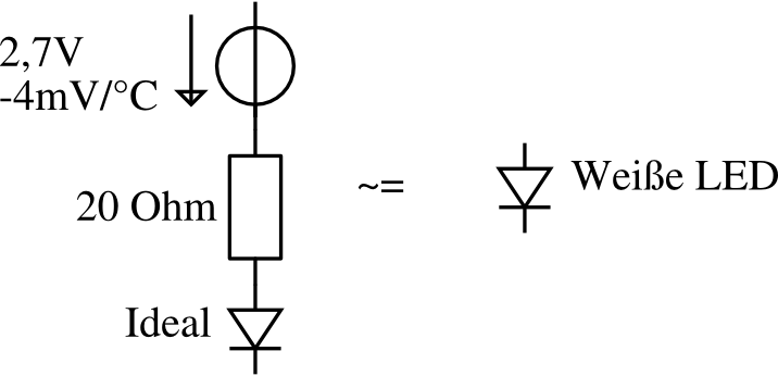

Es gebt bei der Temperaturänderung um die Flussspannung der LED. Man kann sich für eine LED auch ein Ersatzschaltbild aus einem kleinen Widerstand, einer Spannungquelle(temperaturabhängig) und einer idealen Diode vorstellen (siehe Anhang). Das Ersatzschaltbild ist nur ein Beispiel, die Werte der Elemente des Ersatzschaltbildes sind Fertigungstolleranzen unterworfen: Dies Spannungsquelle kann schon mal um 0,2V abweichen. Daraus wird schnell klar, dass es ungünstig ist, die LED an einer Spannungsquelle zu betreiben, oder warum man sie nicht ohne vorwiderstand parallelschalten soll.
Michael Dierken schrieb: >>Wenn hingegen bei konstanter Spannung die Umgebungstemperatur steigt, >>kann dies zu einem unbeabsichtigten Anstieg des Stroms führen, der >>zumindest zu einer deutlich verringerten Lebensdauer der LEDs führen >>kann. > > Eigentlich sollte wenn dich aufgrund von Temperatur die Verstärkung des > Transistors ändert dies durch den OP wieder ausgelichen werden. Und das > dich der Wert des Potis bei wärme ändert kann ich mir irgendwie nicht so > ganz vorstellen. Ich meinte die Temperaturabhängigkeit der Flussspannung der LEDs, bin dabei aber von LEDs ohne Vorwiderstände ausgegangen. Wenn, wie von BMK vermutet, die LED-Anordnung aber tatsächlich schon Vorwiderstände eingebaut hat, spielt die Temepraturdrift der LEDs keine große Rolle mehr. Dann sind es die Vorwiderstände, die die konstante Spannung in einen ausreichend konstanten Strom umsetzen, so dass dein Vorschlag bedenkenlos funktionieren sollte. 'tschuldigung für die Verwirrung, aber du hättest anfangs vielleicht etwas mehr über diese LED-Stripes erzählen sollen :)
