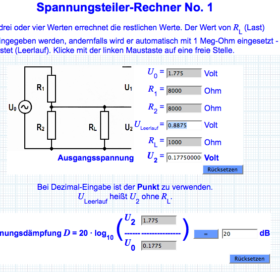

Guten Abend! Ich möchte gerne für einen vorhandenen Mikrophonvorverstärker ein 20dB Dämpfungspad vor den Eingangstrafo schalten. Dabei soll die Eingangsimpedanz von 1KOhm möglichst genau erhalten bleiben. Habe bereits gelesen dass man das mt symmetrischen Spannungsteilern bewerkstelligen kann... Nur leider habe ich nicht genau verstanden wie ich die Widerstände berechne/dimensioniere! Auf http://www.sengpielaudio.com/Rechner-spannungsteiler.htm habe ich scheinbar ganz brauchbare Infos gefunden. Brauche trotzdem noch Hilfe! Danke schon mal... Gruß D.
Diehlmann D. schrieb: > Auf http://www.sengpielaudio.com/Rechner-spannungsteiler.htm habe ich > scheinbar ganz brauchbare Infos gefunden. Und was hast du daraus gemacht? Zeig doch mal, was du schon hast, nur dann können wir dir weiter helfen?
Das habe ich mir zusammen gerechnet... Kann man das so machen? R1 müsste ich dann halbieren und jeweils 1/2 R1 auf die +/- Adern legen, richtig? Oder ist das eine komplett falsche herangehensweise? D.

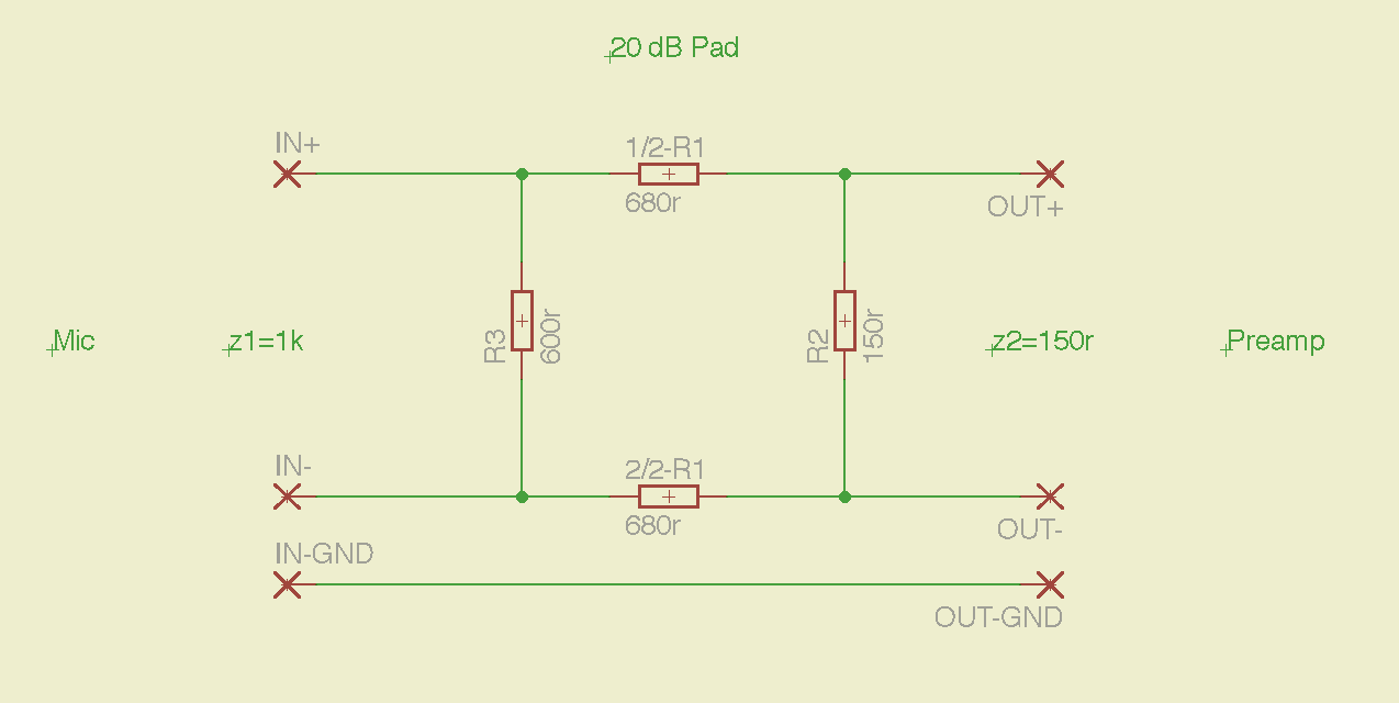

So, nach weiteren recherchen im Netz habe ich mal folgendes Modell erstellt. Die Vorgaben die erfüllt werde sollen sind: 20 dB Dämpfung, Eingangsimpedanz 1k Ohm, Ausgangsimpedanz 150 Ohm. Was ich sagen will ist, dass der Micpre und das Mic die gleichen impedanzen "sehen" wie ohne das Pad. 150 Ohm ist ein Mittelwert meiner Micros. R1 soll in Verbindung mit R2 die Dämpfung bewirken. R2 ist so gewählt, dass der Micpre 150 Ohm sieht. R3 soll die Eingangsimpedanz auf 1 KOhm runter ziehen. Ist das so richtig? Danke, D.
Das kannst du z.B. mit RFsim99 schnell überprüfen. Den R1 aufteilen hast du ja bereits im Griff.
Wie kommst du auf z2=150R?
Wenn ich von rechts in das Netzwerk hineinschaue, sehe ich da deutlich
weniger als 150 Ohm. Oder ist das die Eingangsimpedanz des Preamps? Das
würde allerdings irgendwie nicht ganz zum Schaltplanauszug passen...

Wie hast du die 150 Ohm ermittelt? Gemessen? Datenblatt?
die meisten haben zwischen 100 und 200 Ohm, manche aber auch 350 Ohm... Sollte ich es vielleicht etwas erhöhen (200 Ohm?)? Das kleine Programm ist ganz nett, allerdings läuft es auf meinem Rechner nur sehr mäßig und die Hilfe Datei kann auch nicht angezeigt werden. Muss auch jedes mal meinen Mac als PC hochfahren... Leider habe ich es nicht hingekriegt mir die Impedanzen anzeigen zu lassen. Die Informationen zu dem Schaltplan oben habe ich von dieser Website: http://www.uneeda-audio.com/pads/ Danke, D.
