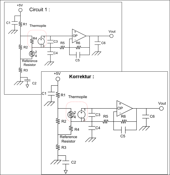

Hallo zusammen!
Ich möchte mir eine Infrarot-Temperaturmessung basteln. Hab schon das
Forum durchsucht, aber nirgends konkrete Angaben zu einer passenden
Schaltung gefunden.
Meine Anforderungen dafür sehen so aus:
-) Existierende Spannungsversorgung: +12VDC
-) Temperaturmessung im Bereich von 0-90 Grad ist relevant
-) Genauigkeit von 1-2 Grad
-) Das Ausgangssignal aus der Schaltung sollte einfach eine Spannung von
0-5V oder 0-10V sein, je nachdem was einfacher zu bewerkstelligen ist.
Dieses Signal lese ich dann über den ADC in einen ATMega 8 ein (je
nachdem mit oder ohne Spannungsteiler) und sollte linear zur Temperatur
sein (für die spätere Berechnung).
-) Für die Abtastfrequenz reichen 2Hz aus, besser aber um die 5Hz.
So wie ich das aus den anderen Themen verstanden habe, sieht es so aus:
Als Thermo-Sensor ist hier schon der Heimann 3161 (TPS334) von Reichelt
vorgeschlagen worden, darum nehme ich diesen mal als Ausgangspunkt.
http://www.reichelt.de/?;ACTION=7;LA=6;OPEN=0;INDEX=0;FILENAME=A500%252FTPS334%2523PE.pdf;SID=25C5y8f6wQARkAAHMkCJY53aca28123226fdc3e8e05dbb33a0ede
Prinzipiell ist mir egal welchen Thermopile ich verwende, da ich keine
speziellen Anforderungen habe (Temperaturmessung von 0-90 Grad).
Dieses Signal dann über Viertelbrücke zu einem nicht-invertierenden
Verstärker. Dazukommend muss auch der Thermistor mit in die Verstärkung
einfliessen, da der Thermopile ja den Temperaturunterschied von Sensor
zu Messobjekt misst und der Sensor sich mit der Zeit erwärmt.
Ich kenne mich zwar ein bisschen mit OPV's aus, aber bin nicht gerade
der Hellste in diesem Gebiet. Könnte mir jemand dazu eine Schaltung
zeichnen bzw. wenn es schon wo anders eine gibt, mich darauf hinweisen?
Wie gesagt rein nur eine Umwandlung der Temperatur in eine Spannung für
einen ADC.
Ich bedanke mich schon mal im Voraus für Eure Hilfe
Wolfgang

von Hans (Gast)
von Wolfgang K. (Gast)
Danke für die Beispielschaltung!
Ich habe dazu noch einige Fragen:
-) Reicht die erste Beispielschaltung aus bzw. was sind die Unterschiede
   zwischen den beiden Schaltungen?
-) Welchen OPV soll ich verwenden und welche Werte haben
   die anderen Bauteile?
-) Was für ein Widerstand ist der Referenzwiderstand?
   Ist das der Thermistor im Thermopile?
   (Ist verwirrend weil in der 1. Schaltung R4 auch als Thermopile
    bezeichnet wird.)
-) Wo wird C2 in der 1. Schaltung angeschlossen? Masse und ...?
Wolfgang

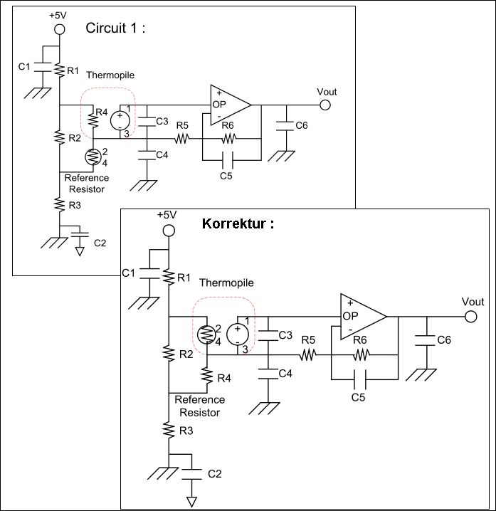

von Hans (Gast)
Bei der ersten wird die Differenz zwischen den beiden Sensoren
verstärkt,
die Spannung am Thermistor wird als Bezugspunkt für den invertierenden
Verstärker genommen.
Die zweite Schaltung ist aufwendiger (oder auch "aufwändiger"): ein
Instrumentationsverstärker für die Spannung vom Thermopile, Zusammen-
führung der beiden Spannungen in einem Addierer.
Bau erst mal die einfachere Schaltung mit einem TLC272 auf, das sollte
für Deinen Zweck ausreichend sein.
>und welche Werte haben die anderen Bauteile?
Naja, ein bißchen Arbeit soll ja für Dich auch noch übrig bleiben ;-)
Grundlage für die Bestimmung der Widerstände im Eingang (1. Sch.)
ist der Referenzwiderstand im 334 (ich glaube so um die 30k), also muß
R4 auch so groß sein, da dann die Spannungsänderung am größten ist.
R5 und R6 bestimmen die Verstärkung (informiere Dich über nichtinvert.
Verstärker).
Ja, die rote Linie sollte eigentlich diesen Widerstand einschließen
und nicht R4. Außerdem stehen ja die Anschlußbezeichnungen (2,4) dran.
C2 kannst Du weglassen, C1 10µF, C4 C6 100nF, C3 C5 10nF.
Viel Spaß beim Experimentieren.
So hab die Schaltung nun mal aufgebaut und folgende Werte verwendet:
R1=10k
R2=10k
R3=10k
R4=30k
R5=1k
R6=1M
C1=10u
C2=fällt weg
C3=10n
C4=100n
C5=10n
C6=100n
OPV=TLC272
Bekomm eine leicht wellige Ausgangsspannung von 1V, die sich nur leicht
in der Frequenz ändert, wenn man einen warmen Gegenstand vor den Sensor
gibt, nicht aber die Amplitude. Habe aber nur einen alten ausgebauten
Thermopile zur Zeit nehmen können, dauert noch bis ich einen neuen
TPS334 bekomme, also weiß ich auch nicht, ob der überhaupt noch
funktioniert. Mal abwarten bis der neue dann da ist und dann
weiterschauen.
R5 und R6 hab ich deshalb so gewählt, um ungefähr auf eine Verstärkung
von 1000 zu kommen (Genauigkeit ist nicht problematisch).
Was ich noch nicht weiß ist, ob die  10k für R1, R2 und R3 OK sind? Oder
sollte ich lieber 60k wegen dem Thermistor+R4 nehmen?
mfg
Wolfgang

von MichiB (Gast)
die Beispielschaltung von Roithner kannst Du leider nicht verwenden.
Bei der Beispielschaltung wird ein PTC als Referenzsensor zur
Temperaturkompensation genutzt.
Der Sensor beinhaltet allerdings einen NTC als Referenzsensor.
Welche Schaltung sollte ich dann stattdessen verwenden?
Bzw. dann müsste ja nur bei der Temperaturkompensation durch den NTC in
die falsche Richtung gehen oder? Bitte um Aufklärung.
Hat keiner so eine Schaltung selber schon mal aufgebaut?
Please help!
von MichiB (Gast)
prinzipiell hast Du recht allerdings ist folgendes zu berücksichtigen:
Deine Schaltung schwingt, irgendwo ist da noch der Wurn drin.
Die Kurve des NTC muss der negierten Kurve des Thermopiles entsprechen.

von Dieter (Gast)
Hier nochmal die Grafik als .gif Datei.
Der Temperatur-Sensor beherbergt in seinem Gehäuse einen "Thermistor"
UND einen "Thermopile".
In dem PDF file ...
http://web.archive.org/web/20071013040659/http://www.roithner-laser.com/All_Datasheets/Thermopile/TP336x.pdf
... war der rote Kringel FÄLSCHLICHERWEISE auch um den Widerstand "R4"
gezeichnet, obwohl R4 mit dem Temperaturfühler überhaupt nichts zu tun
hat, und außerhalb des Gehäuses des Temperaturfühlers liegt.
Dieses unkorrekte .pdf File wurde tausende Male im Internet verbreitet,
woran man auch sieht, mit welcher Gründlichkeit manche Hersteller von
Temperatursensoren ihre Manuals anfertigen :(
Offenbar wurde der Fehler nachträglich korrigiert, und es kursieren
korrekte PDF's im Internet, wo der rote Kringel richtig gezeichnet wurde
(der Kringel muß um THERMOPILE & THERMISTOR gezeichnet sein).
