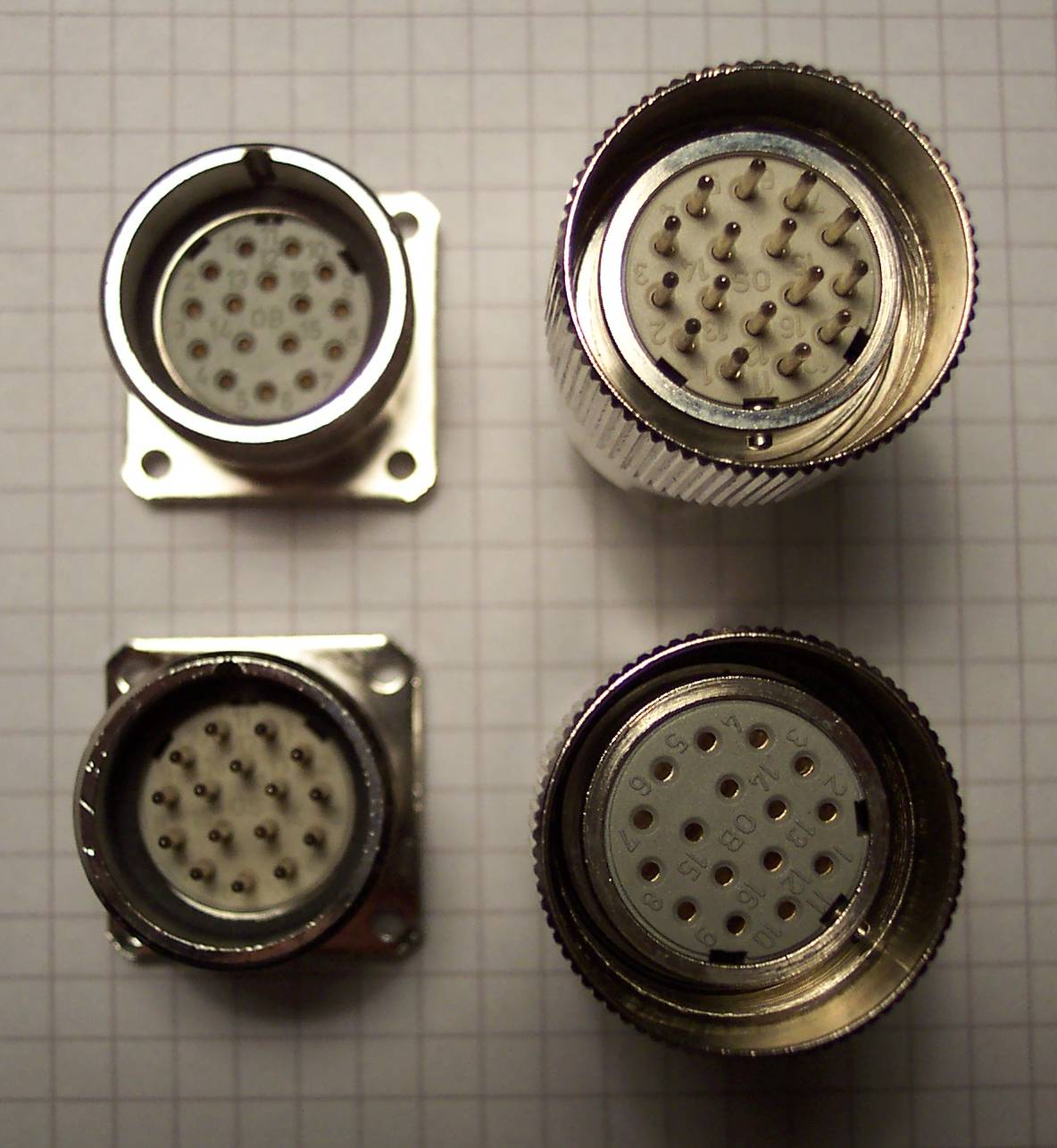

Hi! Ich suche einen runden Steckverbinder mit 10 bis 16 Polen (gerne auch mehr :D ). Max Spannung: 5 V Max Strom: 200 - 500 (allerhöchstens, wahrscheinlich noch weniger als 200, ich weiß nicht, wieviel das Backlight von einem 3" TFT zieht) mA Anzahl Kontakte: 10+ (ideal wären 16) Bauform: Rund Verriegelung gewünscht: Ja (muss aber nicht sein) Wasser/Staubschutz: Nichts besonderes (Keiner) Preisvorstellung: Egal, solange man da irgendwie drankommt :D Wie (fast) immer sollte das Teil einen möglichst geringen Durchmesser haben. Das größte was rein vom Platzangebot drin wäre wären ca. 18 mm Durchmesser. Habe schon bei Conrad und Reichelt gesucht, habe aber nichts passendes gefunden. Hat jemand Vorschläge? Danke!

Ich hätte da was für dich. Ist zwar etwas überdimensioniert, aber sehr robust. Staubdicht und Wasserdicht. Würde sie für 5€ pro Stecker-Buchsen-Paar verkaufen. Rated Voltage: 100 volts Rated Current: 7 amps Protection Class: IP67/68 (10h/1m) Contacts: 16

@Alexander Schmidt (esko): Welchen Einbaudurchmesser haben denn die? Sehen auf jeden Fall sehr sehr robust aus. Genau das richtige :) @Peziman: An den ATARI Stecker hatte ich auch zuerst gedacht. Der ist aber nicht so toll, weils den nur als gewinkelte Printvariante gibt. CPC hatte ich auch überlegt, die Crimpzange ist aber für die einmalige Verwendung zu teuer. Und natürlich sind auch die leider viel viel viel zu groß :( @Arc Net: http://www.odu.de/odu-produktserien/rundsteckverbinder.html Die ODU MINI-SNAP sind auch interessant, aber auf die schnelle habe ich die bei keinem deutschen Shop gefunden. Die sehen aber irgendwie auch sehr teuer aus :)

csde_rats schrieb: > Welchen Einbaudurchmesser haben denn die? Sehen auf jeden Fall sehr sehr > robust aus. Genau das richtige :) http://www.farnell.com/datasheets/8050.pdf Seite 4 Kantenlänge der Einbaubuchse: 25,5mm Lochabstand: 20mm Sie sind diesen sehr ähnlich: http://de.farnell.com/contact-connectors/72004000-73018000/socket-panel-mount-17way/dp/1437391
Jo, dann nehm ich die. Sind mit 5€ pro Paar auch das günstigste bisher :) /EDIT: Sind die mit Löt- oder Crimpanschluss?
Marian B. schrieb: > Jo, dann nehm ich die. Sind mit 5€ pro Paar auch das günstigste bisher > :) Welche Stückzahlen sind denn das? http://de.farnell.com/contact-connectors/72004000-73018000/socket-panel-mount-17way/dp/1437391 17.95 + http://de.farnell.com/contact-connectors/44420037-73018000/socket-free-17way/dp/1437373 26.45 = 44.40 € pro Paar, dazu hat der Stecker noch einen Durchmesser von 26mm > > /EDIT: > Sind die mit Löt- oder Crimpanschluss? Löt
@Arc Net: Das passt scho. Hab noch nen Zentimeter als Reserve bzw. Platz zum Festziehen der Schraube kalkuliert. Das ist ja ne Flanschbuchse, da gibts keine Zentralmutter zum Festziehen. Ich hab' also meinen Steckverbinder gefunden :) Danke esko! :)
