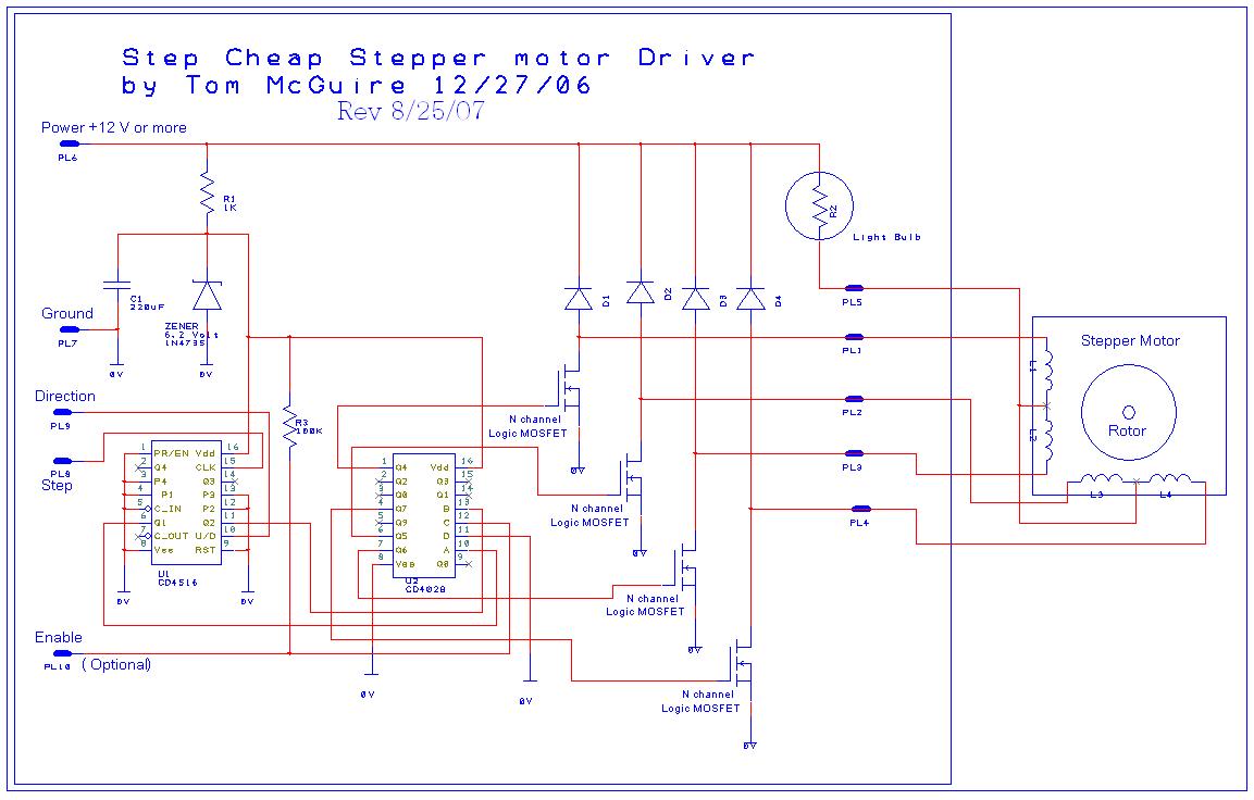

Hi, ich hab einen Schrittmotor und mir gerade eine Steuerung aufgebaut, die aber 5 Ausgänge hat. Wie schliesse ich den Motor den jetzt an ? Motor ist Bipolar und die Steuerung auch. Vielen dank schon mal ...

Ach so :) Sorry ist die Schaltung von dieser Seite. http://www.instructables.com/id/Easy-to-build-CNC-Mill-Stepper-Motor-and-Driver-ci/ Und der Motor von Pollin ohne Datenblatt hat 6 Anschlüsse sind aber nur 5 belegt.
Die Schaltung ist für unipolare Motoren ausgelegt. Sollte also klappen. Schnapp dir den Motor, ein Multimeter (Widerstandsmessung) und 'was zu schreiben: Notiere dir die Widerstandswerte zwischen allen Pins. Es sollten genau zwei verschiedene Werte messbar sein, wobei der eine doppelt so groß ist wie der andere. Aus den Daten lässt dich der Aufbau der Wicklungen ableiten und wahrscheinlich kommst du dann zur Erkenntnis dass du den Motor sowohl bipolar, als auch unipolar ansteuern kannst. Grüße
Hi, ich hab schon raus gefunden an welchen pins die Spulen sind. Aber wie schliesse ich das jetzt an ? Ich hab ja 4 Takte zu Vergeben aber nur 2 Spulen soll ich dann einfach 2 Ports am Board leer lassen ? Vielen dank ...
Nein. Die Schaltung ist unipolar.
MfG Spess
Quatsch! An dieser Schaltung kannst Du keinen bipolaren Schrittmotor
(mit 4 Anschlüssen, bzw. 2 Wicklungen ohne Mittelabgriff) betreiben!!!
Ja aber auf dem Schaltbild des Controllers ist doch ein Bipolarer Motor, oder habe ich mich da jetzt total geirrt ...
Hi >Ja aber auf dem Schaltbild des Controllers ist doch ein Bipolarer Motor, >oder habe ich mich da jetzt total geirrt ... Nein. Ja. Das ist ein unipolarer Motor. MfG Spess
Hi, ja dann meine Frage zu Anfang, ich hab ja jetzt einen Motor der nur 2 Spulen hat also "L1-L2" und "L3-L4" als jeweils eine Spule. Bei dem Schaltbild werden ja nach meinem Verständnis die - Pole nach dem Tackt geöffnet wie von der Parallenen Schnittstelle vorgegeben und der Kreis schliesst sich. Kann ich jetzt einfach Spule 1 an PL1 und PL5 anschliessen und Spule 2 an PL2 und PL5 ? danke ...
Die Schaltung ist unipolar, den Motor kann man uni- und bipolar
betreiben.
Bei nur 2 Spulen (4 Anschlüssen) musst Du die Spulen umpolen (bipolar) und brauchst dazu 4 Halbbrücken (Gegentakt-Endstufen, die sowohl GND als auch VCC liefern können). Dabei kann jede Spule sorum, rosum (das Gegenteil von sorum) oder gar nicht bestromt sein. Haben die Spulen Mittelanzapfungen (5 oder 6 Anschlüsse bzw. 3 Anschlüsse je Spule), dann hast Du ja 4 Spulen, deren Mittelanzapfungen an VCC angeschlossen sind. Diese Spulen werden dann per Transistoren (FETs) gegen GND geschaltet. Dabei ist von jeder Spule maximal eine Hälfte bestromt, statt des Umpolens wird einfach die andere Hälfte bestromt (unipolar). Unipolare Motoren lassen sich auch an bipolaren Treibern betreiben, bipolare Motoren aber nicht an unipolaren Treiberschaltungen. Zum Spielen reichen einfache Treiberschaltungen, für ernsthafte Anwendungen wie CNC sollte man die Motoren schon im Chopperbetrieb betreiben, also "bestromen", da sie sonst bei langsamer Drehzahl sehr heiß werden, ihnen aber bei schnelleren Drehzahlen das Drehmoment fehlt. Da sollten also schon professionelle Treiberschaltungen zum Einsatz kommen. ...

Also mal zusammenfassend, die Steuerung die ich habe ist Bipolar aber der Motor den ich habe nur Unipolar. D.h. neue Motoren und das ganze sollte klappen ?
Hi >Also mal zusammenfassend, die Steuerung die ich habe ist Bipolar aber >der Motor den ich habe nur Unipolar. D.h. neue Motoren und das ganze >sollte klappen ? Genau andersherum wird ein Schuh draus. MfG Spess
Ok also ich glaube jetzt hab ichs kapiert ;) Unipolare Steuerung und Bipolarer Motor. Aber Bipolare Motoren kann man auch Unipolar ansteuern, richtig? Wenn ja wie muss ich Ihn dann anschliessen ?
> Ich hätte mir den Begriff "rosum" doch als Gebrauchsmuster sichern > sollen...;-) Kannst mich ja abmahnen lassen... ;-) > Aber Bipolare Motoren kann man auch Unipolar ansteuern, richtig? Wie soll das unipolar (also ohne Umpolung der Spulen) gehen??? ...

Du schreibst dass der Motor 5 Anschlüsse hat. Das sind dann also wahrscheinlich die beiden Spulen mit je zwei Leitungen und ein gemeinsamer Mittelabgriff. Um welchen Motor handelt es sich denn genau? Genau wie auf http://www.mikrocontroller.net/attachment/72978/F5LOYU4F5R8QRL0.jpg zu sehen. Und genau so schließt du den Motor dann auch an. Daher die Messung um heraus zu finden welcher der 5 Leitungen der Mittelabgriff ist (nämlich der, von dem aus jeder andere Anschluss den halben Widerstand aufweist wie die beiden Spulen selbst).
Nein die Steuerung hat 5 Anschlüsse und der Motor 6 wobei aber nur 4 beschaltet sind.
Im 3. Beitrag steht 5 von 6. Naja, dann eben nicht.
Hi >Und der Motor von Pollin ohne Datenblatt hat 6 Anschlüsse sind aber nur >5 belegt. >Nein die Steuerung hat 5 Anschlüsse und der Motor 6 wobei aber nur 4 >beschaltet sind. Na was denn nun? Entscheide dich mal. Welcher Motor von Pollin ist es genau? MfG Spess
Hi, sorry ich hatte 5 geschrieben aber es sind nur 4 nach dem Messen und so stehts auch bei pollin ... http://www.pollin.de/shop/dt/Mjc1OTg2OTk-/Motoren/Schrittmotoren/Schrittmotor_JAPAN_SERVO_KH42JM2_038.html
