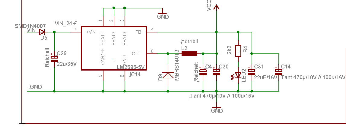

Versorgungsspannung der Schaltung ist ein externes 24V Netzteil. Die FB häng direkt an den 24V und hat zwischen VCC und GND vor der FB einen 1000uF Elko. Die FB taktet die low side Seite. Am anderen Ausgang sind die 24V. Gemessen habe ich an der getakteten Seite. Der Controller läuft mit 5V und hat einen Schaltregler um die 5V zu erzeugen. Extra Freilaufdioden habe ich nicht. Schaltplan des Schaltwandler im Bild.
Ähm, da fehlt der Rest...

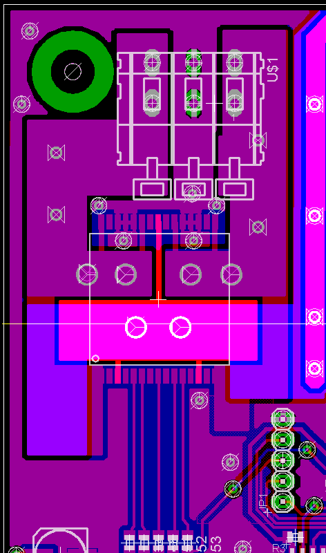

der H-Brücke aus? Wie sieht das Layout aus?

Hm, das Netzteil kann 20A und der Treiber 30A, da glaube ich nicht, dass er in die Strombegrenzung geht. Gefahren wird ein Zylinder, gemessen hatte ich mal 13A als er gegen den Anschlag gefahren ist. Sonst braucht er deutlich weniger (ca. 4A). Das PWM-Signal sieht auch so komisch aus, wenn der Treiber noch kalt ist und normal gefahren wird. Anbei mal das Layout vom Treiber. Die Platine hat 70u. Die 24V Zuleitung ist über Top und Bottom Layer geführt und jeweils 2,3mm breit.
