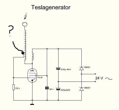

Hallo, ich habe einmal eine Frage zu den Röhren. Ich habe hier eine PL36, dann habe ich das hier gefunden: http://www.mydarc.de/df8zr/teslagenerator.html Wie genau schliesst man eine Röhre nach dem Schaltplan an?

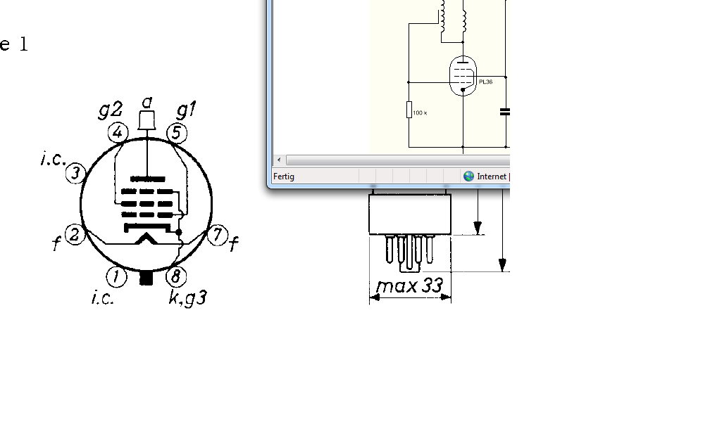

Man lädt sich die Sockelbelegung herunter, und schon geht es los. Da ich noch die alten Datenbücher hier habe, würde ich einfach da reingucken, gibt es aber auch im Netz. Die Anleitung finde ich interessant - man könnte es mit einer PL519 auf wesentlich mehr "wumms" bringen.....
Die PL 36 war früher, un die PL 504 ist eine etwas modernere Weiterentwicklung. Beide haben so in etwa die gleiche Leistungsfähigkeit, also läßt die sich auch einsetzen. Einfach mal nach den Röhrensockelbelegungen suchen...... sonst kann evtl ich auch aushelfen...
und immer dran denken: die Röhrenanschlüsse waren immer von unten gesehen gezeichnet.
Das bekommt man bei einem einfachen Nachmessen der Pins der heizung schnell heraus!
Ich komme irgendwie mit der Sockelbelegung nicht draus. Habe hier ein Printscreen gemacht vom Schaltplan + Sockelbelegung. Welche Punkte der Röhre muss ich mit welchen auf dem Schaltplan verbinden?
Das kann nur einer fragen, der noch nie mit Röhren.... f und f ist die Heizung, im Schaltplan nicht gezeichnet, muss natürlich angeschlossen werden. k Katode, im Schaltplan der untere Anschluss (mit dem Punkt) a Anode, der obere Anschluss g1 Steuergitter, links am 100k g2 Schirmgitter , rechts, am Kondensator Und wenn du dir die Sockelzeichnung mal genau anschaust, hast du fast das identische Symbol wie im Schaltplan (Heizung ist mit drin, anderes Katodensymbol.

>Muss f an V+ und GND ?
Normalerweise werden f-f an die 6,3V-Wicklung des Trafos angeschlossen.
MfG Spess
Ne, P- und U-Röhren waren für Serien-Heizung konzipiert, um den Irrsinns-Heiztrafo bei Geräten mit vielen Röhren zu sparen. Alle Heizungen in Reihe, Vorraussetung war dann gleicher Heizstrom für alle Röhren. (U: 0,1A, P: 0,3A) PL 36 (25 E 5). Leistungspentode. Heizung : indirekt; Uf = 25V; If = 0.3A
Doch. Zwischen f(1) und f(2) 25V. Indirekt beheizt heisst, die Heizung hat keine Verbindung zur Katode, sondern ist von dieser isoliert. Das hat einige Vorteile, führt aber jetzt hier wohl nicht weiter :-)
Ich habe nun die Sekundärspule gemacht, habe dabei 100g 0.1mm Draht verwendet. Die Winklungen sind auf einem PVC Rohr. Ich hätte nie gedacht das ich selber eine Wicklungsmaschine bauen kann, doch es hat perfekt geklappt. Ich habe mit einem Elektromotor das PVC Rohr gedreht, etwa mit 10 U/s, die Kupferspule habe ich auf eine separate Stange gesetzt. Wie finde ich eigentlich am einfachsten heraus, wie wiele Windungen ich auf meinem PVC Rohr habe. Die Masse ist: 100g = 0.1 Kg Der Durchmesser des Drahtes ist: 0.1mm = 0.0001m Der Durchmesser des des PVC Rohres ist 4cm = 0.04m Die Dichte von Kupfer ist: 8920Kg/m3 Damit sollte man doch eigentlich die Länge ermitteln können? Ich kam auf 356.85m, das gibt 2841 Windungen, stimmt das? Wenn ja, wie viele Windungen soll ich für die Primärspule nehmen, und wie lange Blitze könnte ich etwa mit der Obigen Schaltung und einer Pl36 erreichen?
Habe nun eigentlich alles fertig zusammen, habe aber ein Problem mit dem Anschluss. Ich begreiffe nicht, wie genau ich die Primär und Sekundärspulen anschliessen soll? Wo kommt das Kabel nach dem 100K Widerstand hin? Habe im Moment nur ein 12v Ac netzteil, geht es damit auch?
Welche Bedeutung diese scheinbar "offene" Leitung steht doch auf der Website, die im ersten Post verlinkt wurde. Im Schaltplan ist ein AV Netzteil angegeben und aus dem Grund befinden sich auch die beiden Dioden in der Schaltung... kann man es also mit einem AC Netzteil betreiben? Die Frage ist nicht ernst gemeint, oder? :D So wenig Ahnung wie du hast sei bloß vorsichtig und schließ da niemal mehr als 12 V an!
"die Heizung hat keine Verbindung zur Katode, sondern ist von dieser isoliert." Beachte: nicht sehr gut isoliert. Im Datenblatt steht wieviel Spannung zwischen Heizung und Kathode anstehen darf bevor etwas kaputt geht.
Hallo,da mit dem 1pF Kondensator habe ich schon herausgefunden. Meine Frage war eher ob es nicht mindestens ein 24v AC Netzteil braucht? Ich begreiff immer noch nicht ganz wo ich die Heizung anschliessen soll, habe sie nun einmal an die zwei Eingangspole vom Netzteil gehängt, ist das richtig so. Oder kann mir Jemand genau in den Schaltplan einzeichnen, wo ich die Heizung anschliessen sollte? Gruss

Funktioniert das ganze nun nur mit 24V AC? Wo genau soll die Heizung nun hin und soll die Heizung mit 24v AC oder DC betrieben werden? mfg Hans
Hans Lüthi schrieb: > Ich begreiff immer noch nicht ganz wo ich die Heizung anschliessen soll, > > habe sie nun einmal an die zwei Eingangspole vom Netzteil gehängt, ist > > das richtig so Ja, das ist richtig, siehe bereits erhaltene Antworten: Uf=24V, bei diesem Spiel ist es egal ob DC oder AC
Ok, danke vielmal. Nun brauche ich noch ein 24v AC Netztei, habe diesen Trafo hier gefunden: http://www.ricardo.ch/kaufen/buero-und-gewerbe/industriebedarf-und-elektronik/elektronik-und-elektrotechnik/steuertransformator-230v-24v-60va/v/an600995350/ Ist dies ein AC Transformer, sprich Transformer sind ja eigentlich immer AC, doch manchmal mit Dioden Gleichgerichtet.
Hans Lüthi schrieb: > Ok, danke vielmal. > > Nun brauche ich noch ein 24v AC Netztei, habe diesen Trafo hier > > gefunden: Den kannst du nehmen, für Deutschland siehe bei Re.. http://www.reichelt.de/?;ACTION=3;LA=444;GROUP=C56;GROUPID=3322;ARTICLE=24634;START=0;SORT=artnr;OFFSET=16;SID=261PVzwKwQARoAAEWTfxU5d9b6aa24a8736f6b50cba5052523732 2x12VAC in Serie/Reihe, dieser Trafo reicht auch in der Leistung und kann auch für andere Experimentierzwecke benutz werden.
