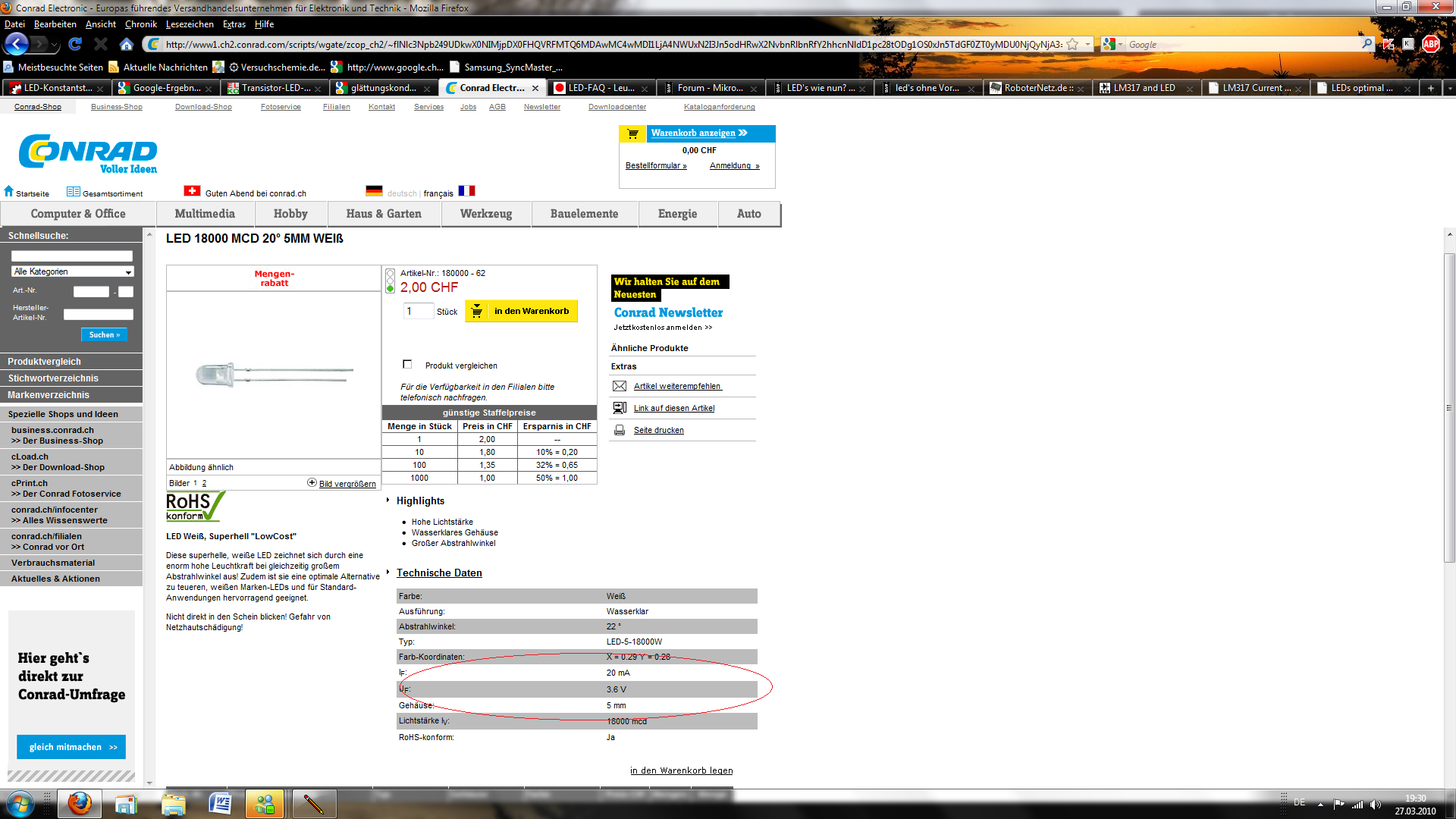

Hallo Ich hätte mal eine Frage zu LED's. Ich möchte gerne 10 LED's an 12v oder 24v betreiben. Ich habe gedacht ich nehm einen LM317 und stelle den ausgangsstrom auf 200ma ein, da eine LED 20ma braucht. Könnte ich dann die LED's nich alle ohne Vorwiderstand Parallel zusammenschalten? Ich weis! LED niemals ohne Vorwiderstand... Aber dieser dient ja dazu den Strom zb. auf 20ma zu begrenzen und wenn ich das mit dem LM317 realisiere ist der ja schon begrenzt. Soviel ich weis ist ja der LED einen konstanten Strom wichtiger als die Spannung. Die Led hat eine Spannung von 3.6V Kann ich das so machen oder sollte ich sie lieber in Reihe mit Vorwiderstand betreiben?? Vielen Dank!

Reto schrieb: > mhh schrieb: > >>Hat sie nicht. > > Hat sie doch! Guckst du im Anhang... Hat sie doch nicht! mhh schrieb: > Nimm 24V, 2*5 LEDs in Reihe mit jeweils einem Vorwiderstand von ca. 100 > Ohm und stelle den LM317 auf 40mA ein. Fertig. Richtig!
>Hat sie nicht. > Hat sie doch! Guckst du im Anhang... Nein, sie hat UNGEFÄHR 3,6V, mal mehr, mal weniger. Aber glaub ruhig deinem Datenblatt und dann beschwer dich beim Händler....

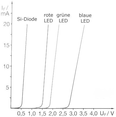

>>Hat sie nicht. >Hat sie doch! Guckst du im Anhang... LOL :-) Da hat der Conrad-Gehilfe wohl das Wort "typisch" unterschlagen. Prinzipiell sind diese Angaben von Conrad die du da gepostet hast so zu verstehen: Bei einem Betriebsstrom von 20mA stellt sich eine Flussspannung von typischerweise 3,6V ein. Diese Flussspannung streut aber mit Sicherheit um ein paar Prozent. Schau dir mal die Kennlinie einer Diode an (falls du sie nicht kennst) und du wirst bemerken, dass diese Streuung der Spannung dafür verantwortlich ist, dass man LEDs nicht parallel betreiben kann.

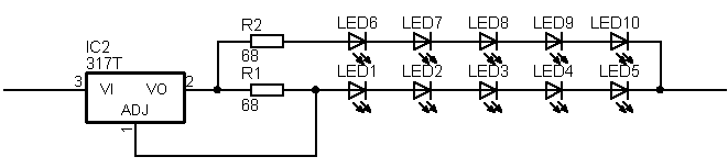

Haha ok tut mie leid ;-) ok ich nochmal ein Plan im Anhang. So stellt sich die Spannung selbst ein. Ist das richtig?(natürlich nur wenn genügend Spannung am lm317 anliegt)
Ich hatte mal ne LED Lampe, wo jeweils 3 LEDs parallel geschaltet waren. (1 Vorwiderstand für je 3 LEDs. Naja, lange hat die Lampe es nicht überlebt. Nach kurzer Zeit war bereits eine Led durchgebrannt und die anderen beiden LEDs der 3er Gruppe haben bald auch einen Schaden gehabt.
Reto schrieb: > Ist das richtig?(natürlich nur wenn genügend Spannung am lm317 > anliegt) Bei 10 LEDs mit je 3,6V Flussspannung und der Spannungsabfall am LM317 sind das ca. 39V, zuviel für einen gewöhnlichen LM317. Es geht also so nicht.

Es gänge erstmal prinzipiell so. (auch wenn man es anders macht)
> Bei 10 LEDs mit je 3,6V Flussspannung und der Spannungsabfall am LM317 > sind das ca. 39V, zuviel für einen gewöhnlichen LM317. Es geht also so > nicht. @Jens: doch, geht. Im Normalfall (=kein Kurzschluss am Ausgang) fallen nur wenige V am Ausgang ab. @Reto: Wenn du in jedem Pfad wie oben schon erwähnt, noch einen Ausgleichswiderstand von ~ 47-100 Ohm einbaust, dann geht das so. Gruß Roland

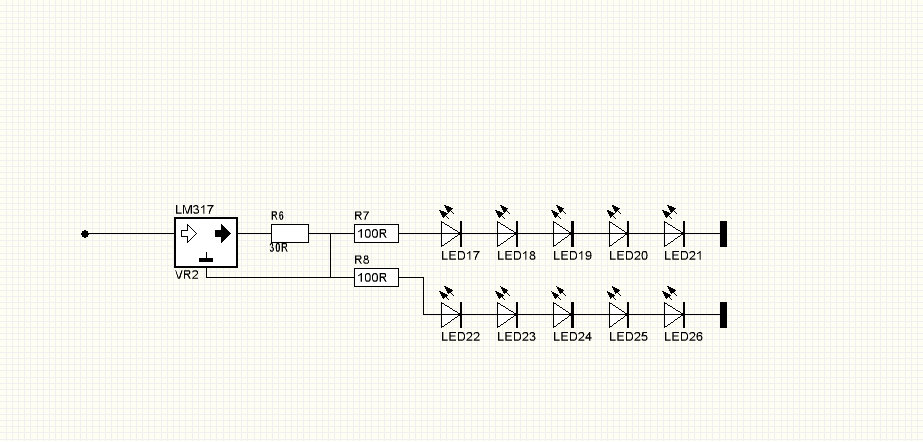

> Und wenn ichs so mache?
Du hast es immer noch nicht verstanden? JEDER Strang muss einen eigenen
Widerstand haben.

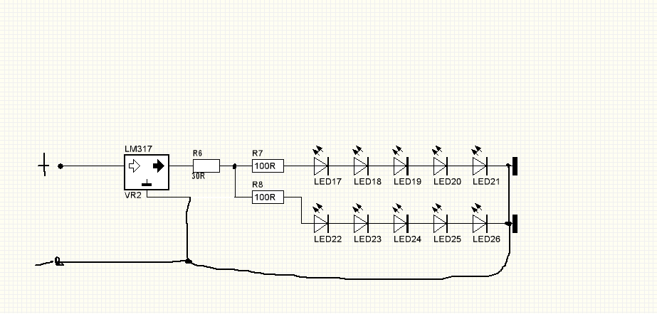

Ich glaube Du hasts auch nicht verstanden! Er macht mit den 62 Ohm eine Konstantstromquelle von ca. 20mA und die teilen sich auf die zwei Zweige auf. An Reto: ich habe vor über 10 Jahren was ähnliches gebaut, wo ein Strom von 40mA durch vier blaue parallel geschaltete Dioden getrieben wird, die Spannung beträgt 12V, jede Diode bekommt ca. 10mA, das Teil läuft heute noch ohne einen einzigen Ausfall. Klar kommt es auf die Fertigungstoleranzen der Dioden an, 08/15-Dioden sind da wohl "toleranter" als die, die ich genommen habe.
bensch schrieb: >> Und wenn ichs so mache? > > Du hast es immer noch nicht verstanden? JEDER Strang muss einen eigenen > Widerstand haben. bensch hat recht lm317 40mA und jeder Zweig noch einen kleinen Wiederstand. Dadurch teilen sich die Ströme in beiden Zweigen richtig auf. Das andere ist mist. Es kann vieleicht gehen. Aber 2 Widerstände und ganz sicher sein ist doch gut.

Ok so sollte es nun stimmen... Der LM317 gibt so 40ma. Wie gesagt wurded sind ja der Widerstand pro Strang 100R. Wie habt ihr den berechnet?
Hi, mal 'ne Frage: Wieso keine Spannungsregelung bei zwei parallelen Strängen? Mit einer Stromregelung kann doch ein Strang wieder mehr ziehen als der Andere, oder?
Reto schrieb: > Wie gesagt wurded sind ja der Widerstand pro > Strang 100R. Wie habt ihr den berechnet? Je höher der Widerstandswert ist, um so geringer wirken sich Flussspannungsunterschiede auf den fliessenden Strom in den beiden Strängen aus. Der gewählte Wert ist ein Kompromiss von Anzahl der LEDs (5), zur Verfügung stehender Betriebsspannung (24V) und Betriebsparameter LM317 (Mindestspannungsdifferenz). Die sich ergebende Verlustleistung muss natürlich auch berücksichtigt werden. Widerstand: 40mW LM317 ca.: 160mW
Irgendwie kapiere ich es immer noch nicht ganz sorry ;) Also de rLM317 liefert 40ma. Die Spannung stellt sich nun von selbst ein oder? Und die Widerstände sind dazue da, die Flussspannungsunterschiede auszugleichen. Soweit richtig? leuchten dann die LED's trotzdem mit der (fast) vollen Leistung?
Reto schrieb: > Also de rLM317 liefert 40ma. Die Spannung stellt sich nun von selbst ein > oder? Und die Widerstände sind dazue da, die Flussspannungsunterschiede > auszugleichen. Soweit richtig? Ja richtig. Reto schrieb: > leuchten dann die LED's trotzdem mit der > (fast) vollen Leistung? Wenn die LEDs für 20mA spezifiziert sind, leuchten sie mit voller Helligkeit.
Einen Widerstand und noch etwas Eingangsspannung sparen (Die 100 Ohm Verteiler würden zusätzlich etwa 2V mehr erfordern).
