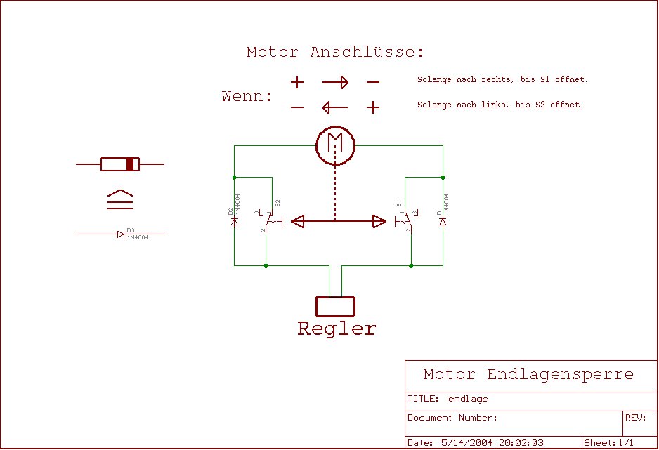

Wozu braucht man denn für so eine lächerliche Funktion einen µC ? Das ist doch nur eine lineare Bewegung mit zweimal Endabschaltung. Siehe Anhang, den "Regler" einfach durch einen Polwendeschalter ersetzen und fertig ist das Ganze. ... ulli
Ich würde ja erstmal mit der Mechanik anfangen. Also Alu-Profile zusägen, bohren und zusammenschrauben. Die Mechanik so gestalten, dass sie von Modellbauservos angetrieben werden kann. Erst danach, wenn alles soweit funktioniert, kannst Du dich um die Servoansteuerung kümmern. Oder Du verwendest einfache Gleichstom-Getriebemotoren und arbeitest mit Endschaltern. Da kannst Du sogar den Prozessor einsparen.

An Deiner Stelle würde ich mir zu aller erst einmal die komplette Mechanik zurechtsetzen und die nötigen Bewegungen durchspielen. - Brauchst Du nur eine einfache Auf/Ab Bewegung oder etwas umfangreicheres wie z.B. Laufwerk hoch und nach vorne oder Ähnlich)? - Wie sieht es mit dem Schutz der Schublade des Laufwerkes aus (Wie sicherst Du Dich dagegen ab, daß die Schublade auf fährt, wenn das Laufwerk versenkt ist und wie sicherst Du Dich dagegen ab, daß das Laufwerk versenkt wird, wenn die Schubslade offen ist?) Die Art Ansteuerung des Motors/der Motoren hängt nämlich auch davon ab, wie viele Bewegungen gefahren werden sollen und wie weit diese gegen unerlaubte Bewegungen abgesichert sein sollen/müssen. Bei nur einer Auf/Ab Bewegung mit Schutz der Schublade reichen ein oder zwei Relais, zwei Dioden, zwei Taster und drei Endschalter (Laufwerk oben, Lauwerk unten, Laufwerksschublade nicht zu) vollkommen aus und Du brauchst Dir keine Gedanken um µC's oder eine irgend wie geartete aktive Elektronik zu machen. In diesem Fall würde der Motor direkt von den Relais geschaltet werden. Frank
