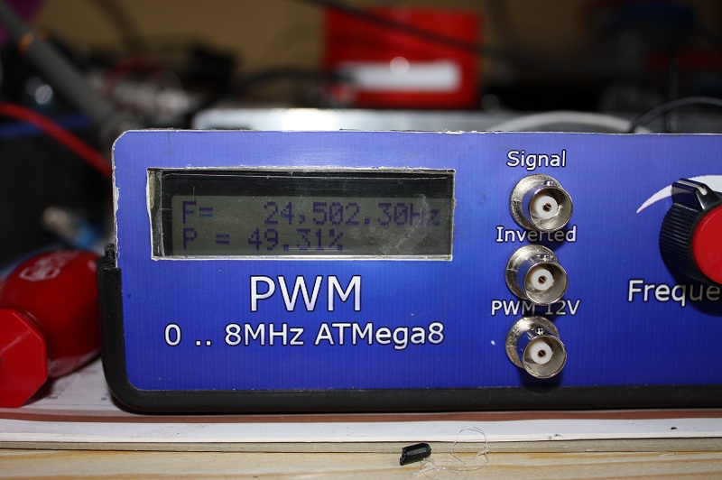

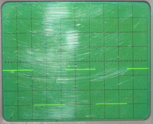

Hallo, ich habe vor einigen Monaten folgenden Rechteckgenerator nachgebaut: http://www.avr-asm-tutorial.net/avr_de/rechteckgen/rectgen_m8.html Anstatt des dort vorgeschlagenen Netzteils habe ich ein fertiges benutzt, die gelieferte Gleichspannung ist sauber und ohne Wechselanteile. Die Ausgänge (Normal & Invertiert) sind nicht angeschlossen, das Signal am Ausgang ist auf dem ersten Bild zu sehen (~50% Pulsbreite). Das Problem das ich habe, ist dass die Frequenz nicht stabil ist. Sie schwankt zwischen mehreren Werten in unregelmäßigen Zeitabständen. Als Beispiel habe ich 2 Fotos aufgenommen, bei dieser Frequenz schwankt die Ausgabe um 2 Werte. Die Potis zum Einstellen sind hochwertige 10 Turn Potis. Allerdings ändern sich ja sowohl Pulsbreite als auch Frequenz gleichzeitig. Hat jemand eine Ahnung woran das Problem liegen könnte? Ist der Quarz "kaputt"? Oder ein Kondensator eventuell?
Und mit kein Ausgang benutzt meine ich, dass ich die Pins auch nicht mit den auf den Bildern zu sehenden Steckern verbunden habe. Also keinerlei Leitungen am Ausgang.

Die Referenzspannung war in der Tat nicht sauber. Die 22µ-Spule hat leichte Schwingungen auf die Spannung gebracht (wohl ein Schwingkreis zusammen mit den 10nF Kondensatoren). Jetzt ist die Frequenz viel stabiler, ab und zu schwankt sie noch aber nicht sehr oft. Mal sehen ob ich noch eine sauberere Spannung hinkriege.
