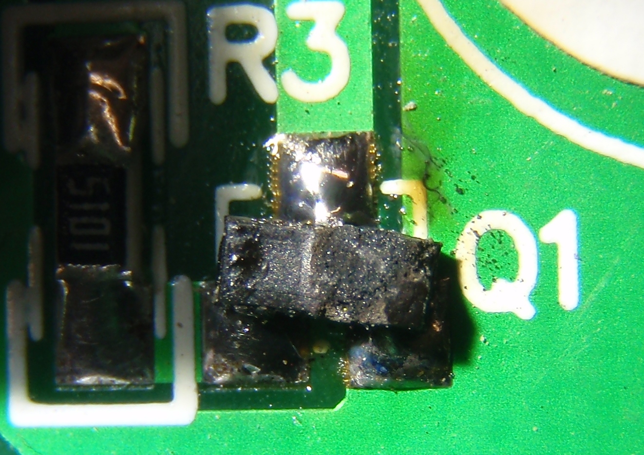

Hallo zusammen
ein SMD Baustein trägt Die Bezeichnung "S 1A    34"
wenn man nach Datenblättern sucht findet man mit S1A Dioden 1 Ampere.
mein Bauteil hat allerdings 3 Anschlüsse und nicht wie die im Datenblatt
nur 2.
Auf der Platine sind diese ominösen teile mit  "Q" bezeichnet Q1, Q2
usw.
Hat jemand eine Idee.
Danke euch
Gruss Hanns

Na klar, wird wohl ein Transistor sein.
Mit Angabe der Bauform und einem Bild müsste man vielleicht nicht mal
raten. "SMD Bausteine" gibt's schließlich jede Menge.

SMD-Transitoren sind Codiert, entsprechende Listen sind im Internet
(vielleicht sogar hier???) zu finden.
1A könnte z.B. ein BC846A im SOT23-Gehäuse sein, also ein
Feld-Wald-und-Wiesen-BC546A.
Frohe Ostern!
Marek
von Hanns (Gast)
Hier noch 2 bilder:
hoffe diese helfen:-)
danke !
von Micha H. (mlh) Benutzerseite
So sieht das schon besser aus. SOT23, das müsste ein BC546A bzw. 2N3904
sein (sind im Prinzip gleich).
Falls ein FET in Frage kommt, ist es ein IRLML2402.
von Hanns (Gast)
wahnsinn!
wo findet man das Heraus? ist das elektronikers Algemeinbildung :-)
dann werd ich das defekte Teil mal durch ein Neues ersetzen...
vielleicht tuts dann wieder...
Besten Dank...

Das kleine "s" ist das Ende von Siemens.
Philips/NXP hat gemäß jeweiligem DB mehrere Buchstaben für das
Herstellungsland.
