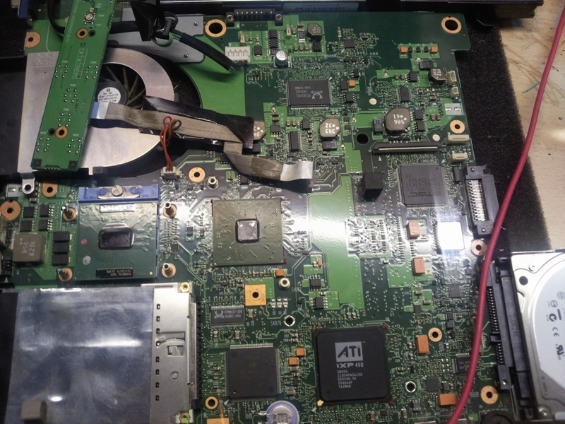

Wie muss ich mir diese Schaltwandler vorstellen? Hier mal nen Foto von dem Board.

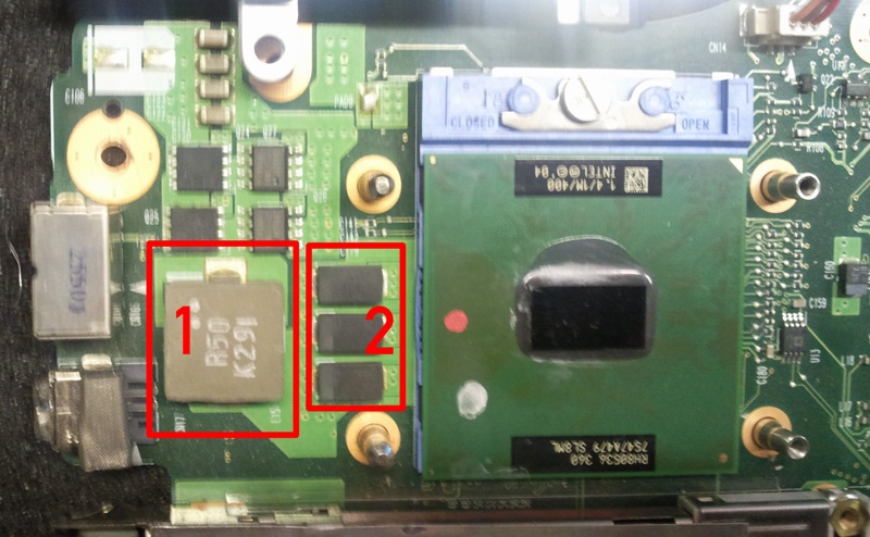

So ich hab jetzt mal die Ausgangsspannung überprüft und die is bei allen konstant bei allen Schaltwandlern. Bis auf folgendes: Schau dir mal bitte das Bild an. 1) (L15) R50 K291 - Im Ausgeschaltenen Zustand keine Spannung - Beim Einschalten (am Ausgang) hoch auf 1,26 V und kurz bevor das Ding abschaltet fällt die Nadel ein wenig zurück, und geht aus. Am Eingang konstant 7,10 V bis er abschaltet. 2)Kondensatoren alle 3 ganz wenig Spannung 1,26 V Ich denk die Elemente gehören zum Prozessor, oder? Ich find diesen Abfall seltsam. Mhhh
Ja das ist die Spannungsversorgung für die CPU. Die 1,26V sind okay. Nur scheinbar fällt die Spannung bei steigender Last. Hier sind jetzt mehrere MOSFETs parallel geschaltet, evtl. ist einer in der Parallelschaltung defekt, weshalb die Spannung nicht gehalten werden kann bei höherem Strom. Allerdings finde ich auch die 7,1V etwas wenig, wo hast du die gemessen? Bei den meisten Notebooks werden die Schaltwandler an der Stelle auch mit den 20V aus dem Netzteil versorgt. Bei 7V funktionieren diese zwar noch immer, aber die Ströme steigen extrem an. Mess mal an den Kerkos oben im Bild.

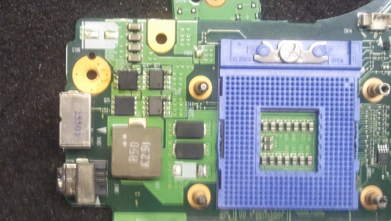

Es hat auf jeden Fall was mit dem Prozessor zu tun...ich hab ihn gerad mal raus gemacht (und da is das System länger gelaufen ohne Proc.) ich hab am Anfang schon mal einen anderen Prozessor getestet da war das selbe er hat 7 mal neugestartet...also is es die Stromversorgung vom Prozessor.... Die zwie linken fets hab ich gemessen sind i.o, nun löte ich die ersten der 2 rechten aus und find das datenblatt aber nicht... RQW130 N03 kann mir jemand sagen was das für ein fet is?
D. R. schrieb: > Es hat auf jeden Fall was mit dem Prozessor zu tun...ich hab ihn gerad > mal raus gemacht (und da is das System länger gelaufen ohne Proc.) ich > hab am Anfang schon mal einen anderen Prozessor getestet da war das > selbe er hat 7 mal neugestartet...also is es die Stromversorgung vom > Prozessor.... > > Die zwie linken fets hab ich gemessen sind i.o, nun löte ich die ersten > der 2 rechten aus und find das datenblatt aber nicht... > > RQW130 N03 kann mir jemand sagen was das für ein fet is? Hier nochmal ein bild dazu
Werden die Mosfets warm? Ich hätte mehr was Kondensatormäßiges in Verdacht. Spannung nicht stabil und Überwachung schaltet ab, Spiel beginnt wieder von vorn.

Eigentlich hatte ich mich nur verschrieben aber danke für die Belehrung... Hat jemand noch eine Idee, neun Fets werden nicht warm. Es hat auf jeden Fall was mit dem Prozessor (Stromversorgung) zu tun, ich hab ihn mal raus gemacht und da ist das System gelaufen bis es abschaltet. Mit Prozessor läuft es nur wenige Sekunden. Ich denke (wie oben) das die Spannung zusammenfällt wenn er belastet wird. Hat jemand noch ne Idee? Hier nochmal das Foto von der gegend Bauteil (1) hat nur 7 V Eingang und 1,26 V Ausgang. Zusammengefasst.
(1) ist die Spule und da ist es normal, daß Du nicht die volle Eingangsspannung messen kannst. Ich bin weiterhin der Meinung, daß es sich um ein Kondensatorproblem handelt.
Versuch die Tantals bzw. Festelektrolytkondensatoren in 2 zu tauschen bzw. zu messen. Ich kann's auf dem Bild nicht erkennen, aber es müssten 100 µF 6V sein. (Aufdruck 107) Entweder haben die keine Kapazität mehr oder einen sehr geringen Innenwiderstand.
Auf dem Bauteil steht folgendes. 330 502H d Ein innenwiederstand ist nicht messbar.
Auf letztes Bild bezogen: An den 4 Kondensatoren oberhalb der Spule (1) hast Du 19 V gemessen. Vom Pluspol der Messung sollte ja eine direkte Verbindung zur Netzteilbuchse (+ Kontakt) vorliegen. Ist diese Verbindung niederohmig?
zu (1) Ja alle 4 niederohmig... haben durchgang. D. R. schrieb: > Auf dem Bauteil steht folgendes. > > 330 > 502H d > > Ein innenwiederstand ist nicht messbar. Kann mir einer die Werte von den Tantals sagen?
Hier nochmal ein Bild von den Kondensatoren. Leider bin ich nicht so bewandert mit dnee Bezeichnungen. Kann mir vllt jemand sagen welche Werte die haben müssen? Am besten noch wie er darauf kommt ;-) Ich danke schon mal.
genau das steht auf dem Kondensator > 330 > 502H d Ideen?
Na, 330 µF und --vermutlich-- mit 5V eine recht geringe Spannungsfestigkeit. Hältst Du es denn für wahrscheinlich, daß diese Kondensatoren schadhaft sind?
Wenn ich den Wert habe kann ich die Dinger ausbauen und nachmessen... Zummindestens scheint nach den letzten Erkenntnissen die Spannungsversorgung des CPU s zusammen zu brechen...
Hi, so nun bin ich ein Stück weiter. Siehe Foto, ich hab angefenagen die Tantal´s links neben dem Sockel auszulöten. Der erste hat nur 299 uf Der zweite hat 284 uf Der dritte hat 299 uf laut Bezeichnung müssten die doch aber 330 uf haben oder? Bezeichnung lautet: > 330 > 502H d Sieht doch aus als wären die Tantal s schuld oder liegt das noch in der Toleranz? ich hoffe auf euern Rat. ;-)
