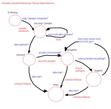

So könnte sowas zb als Graphik aussehen (Bild) Es zeigt den 'Weg' der State-Machine 'Michelle' mit den möglichen Zuständen bei der Lösung des Problems "Wie schreibe ich ein Referat zum Thema 'Visualisierung von State-Machines'". Weitere Verfeinerungen sind natürlich möglich und sollten auch gemacht werden :-)
Hey Kbuchegg, Die Grafik ist klasse, darf ich die in 'ordentlich' gezeichnet überhnehm? Die ist total süß lach LG Michelle
Sicher. Aber viel wichtiger: Alles klar, worauf es ankommt? Es kommt nicht darauf an, alle ; an den richtigen Stellen zu haben. Es kommt nicht darauf an for und while richtig zu schreiben. Es kommt einzig und alleine darauf an nachvollziehen zu können, wie und warum und mit welchen Aktionen die Statemachine ihre Zustände wechselt. Man kann sich jede 'Maschine' als Zustandsmaschine denken und die Maschine wechselt von einem Zusatnd in irgend einen anderen. Bei manchen Maschinen sieht man das gut, zb eine Ampel. Die einzelnen Lichtphasen sind die Zustände. Bei wieder anderen sieht man es nicht so gut, zb. Getränkeautomat und bei wieder anderen sind die Zustände zwar auch da, aber von aussen nicht so toll bemerkbar. Im letzten Fall hindert einen aber nichts und niemand da ein paar Zustände zu postulieren.
@Karl heinz Buchegger: Mit was hast du denn das gezeichnet? 1,7MB sind dafür aber wirklich nicht notwendig... Oder wie Falk so schön sagen würde: Bildformate ;)
Uuups. Hab gar nicht drauf geachtet. Mit Paint gezeichnet und als GIF gespeichert. Hätte nicht gedacht, dass MS_Paint so dermassen schwach ist.

Läubi .. schrieb: > Karl heinz Buchegger schrieb: >> Uuups. >> Hab gar nicht drauf geachtet. Mit Paint gezeichnet und als GIF >> gespeichert. Hätte nicht gedacht, dass MS_Paint so dermassen schwach >> ist. > Was kann Paint den dafür? :P Na ja. ein 700*700 Pixel Bild in 4 Farbe solle als GIF dann schon ein wenig kleiner sein.

Karl heinz Buchegger schrieb: > Läubi .. schrieb: >> Karl heinz Buchegger schrieb: >>> Uuups. >>> Hab gar nicht drauf geachtet. Mit Paint gezeichnet und als GIF >>> gespeichert. Hätte nicht gedacht, dass MS_Paint so dermassen schwach >>> ist. >> Was kann Paint den dafür? :P > > Na ja. > ein 700*700 Pixel Bild in 4 Farbe solle als GIF dann schon ein wenig > kleiner sein. Asche auf mein Haupt. Man sollte dann doch als Dateityp gif einstellen und nicht einfach nur eine Dateiendung .gif benutzen. Ich erkläre feierlich, dass Paint unschuldig ist, wenn sich der Benutzer zu dämlich anstellt.
