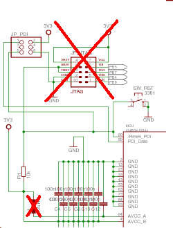

moin, ich habe zwar gesehen das dieses thema scho öfter angesprochen wurde, doch die dort aufgeführten tipps halfen nicht. ich bin im besitz eines ATXMega128-A1 und eines AVRISP mk2, mit dem es ja möglich sein soll per PDI diesen mc zu programmieren. Angeschlossen ist es wie auf dem Bild zu sehen... doch es funktioniert einfach nicht. Der AVRISP ist installiert und upgegradet und die grüne led im inneren leuchtet. die led auf dem gehäuse blinkt orange sobald ich strom auf den mc gebe und versuche zu readen. es erscheint lediglich eine fehlermeldung: The seems to be a short circuit on the ISP connector. The RESET and MISO line(s) appear to be a short-circuited. The operation will be aborted. ich hoffe ihr könnt mir weiterhelfen. vielen dank im vorraus. greetz pSyKo

Tja, was gibt's noch für Möglichkeiten: 1 AVR defekt 2 Programmiergerät defekt 3 Programmiergerät falsch bedient (falscher Befehl, falsche Option) 4 Leitungen falsch verlegt (z.B. anders als im Schaltplan gezeigt) 5 Falscher Adapter verwendet 6 Falsches Kabel verwendet 7 Reset-Taste öffnet nicht richtig 8 Anderer Irrtum ...
danke für die schnelle Antwort, ich bin jetzt mal deine Punkte durchgegangen. 1. kann ich mir nicht vorstellen ist neu 2. ebenfalls neu und er erkennt auch noch andere Fehler wie zum Beispiel falschen Pull-Up Widerstand eingesetzt 3. das kann natürlich durchaus sein ich hab jetzt einfach mal bei AVRStudio v4.18 (mit SP1) die Firmware des MK2 upgegraded und danach oben auf Connect geklickt. Vielleicht habe ich da was falsch gemacht oder was vergessen aber ausser den zwei Sachen habe ich bisher noch nix anderes gemacht 4. Es ist tatsächlich was anders: Ich habe keinen Reset-Taster und statt der vielen Kondensatoren nur einen 100nF. 5. Was meinst du mit Adapter? Etwa den AVRISP MK2 Laut AVR Hilfe und anderen Forumsbeiträgen soll das ja funktionieren... 6. hmmm... ganz normales Kabel halt wüsste jetzt nicht was man da falsch machen könnte.. 7. Hab ich nicht 8. Ja welcher nur... :-( greetz psyko
Keine Angst, das funktioniert, wenn Du die Schaltung richtig aufgebaut hast (handelt sich offenbar um mein Board). Wenn ich es nicht erkannt haette, haette ich es auch nicht lesen koennen bei der Bildqualitaet. Greets, Michael P.S. Haste das nur nachgebaut nach der Schaltung oder hast eine meiner Platinen? Rueck doch mal mehr Infos raus.
moin, ich habe es nachgebaut, nur leider funktioniert es bei mir nicht. nur wie gesagt: ich habe nur einen kondensator und keinen reset taster... aber ich glaub nicht das es daran liegt oder!? greetz pSyKo

Servus, ein 100nF Kondensator ist für PDI tödlich. Das funktioniert nicht!! Trotz geringer Prog. Geschwindigkeit verfälscht ein 100nF Kondensator das Zeitverhalten derart, dass eiene ordentliche Datenübertragung nicht mehr möglich ist. Ich habe mich bis auf 1nF runter getestet. Das ist schon irgendwie lästig. Man kann bei einem Xmega ohne großen Aufwand keine richtig Reset-Möglichkeit schaffen. Beim Testen und Programmieren funktioniert das Ganze so lala. Aber im Betrieb haut der Reset teilweise nicht hin! Gruß GG

moin, der Kondensator ist ein 100nF und ist zwischen GND und 3V3. ich habe es auch schon ohne versucht, aber das funzt auch nicht. der AVRISP ist auf PDI mode. (foto) wie gesagt ich habe keinen taster am reset, sondern ihn direkt mit nem 10k widerstand an 3V3 gehängt.
>> Wo zum Geier seht ihr alle einen Kondensator am reset/data? >Den sieht nur der einzige Augenzeuge der tatsächlichen Vorkommnisse -- >das hat der OP selbst berichtet: >>Autor: pSyKo (Gast) >>Datum: 04.05.2010 07:27 >>moin, >>ich habe es nachgebaut, nur leider funktioniert es bei mir nicht. nur >>wie gesagt: ich habe nur einen kondensator und keinen reset taster... >>aber ich glaub nicht das es daran liegt oder!? >>greetz pSyKo >moin, >der Kondensator ist ein 100nF und ist zwischen GND und 3V3. er sagte er hat einen Kondensator. Er sagte bis jetzt nicht wo der angeschlossen ist. und zwischen 3V3 und GND stört der mit Sicherheit nicht. Wie auch immer, es scheint auch kein AVRISPMK2 zu haben , sondern ein Dragon...
