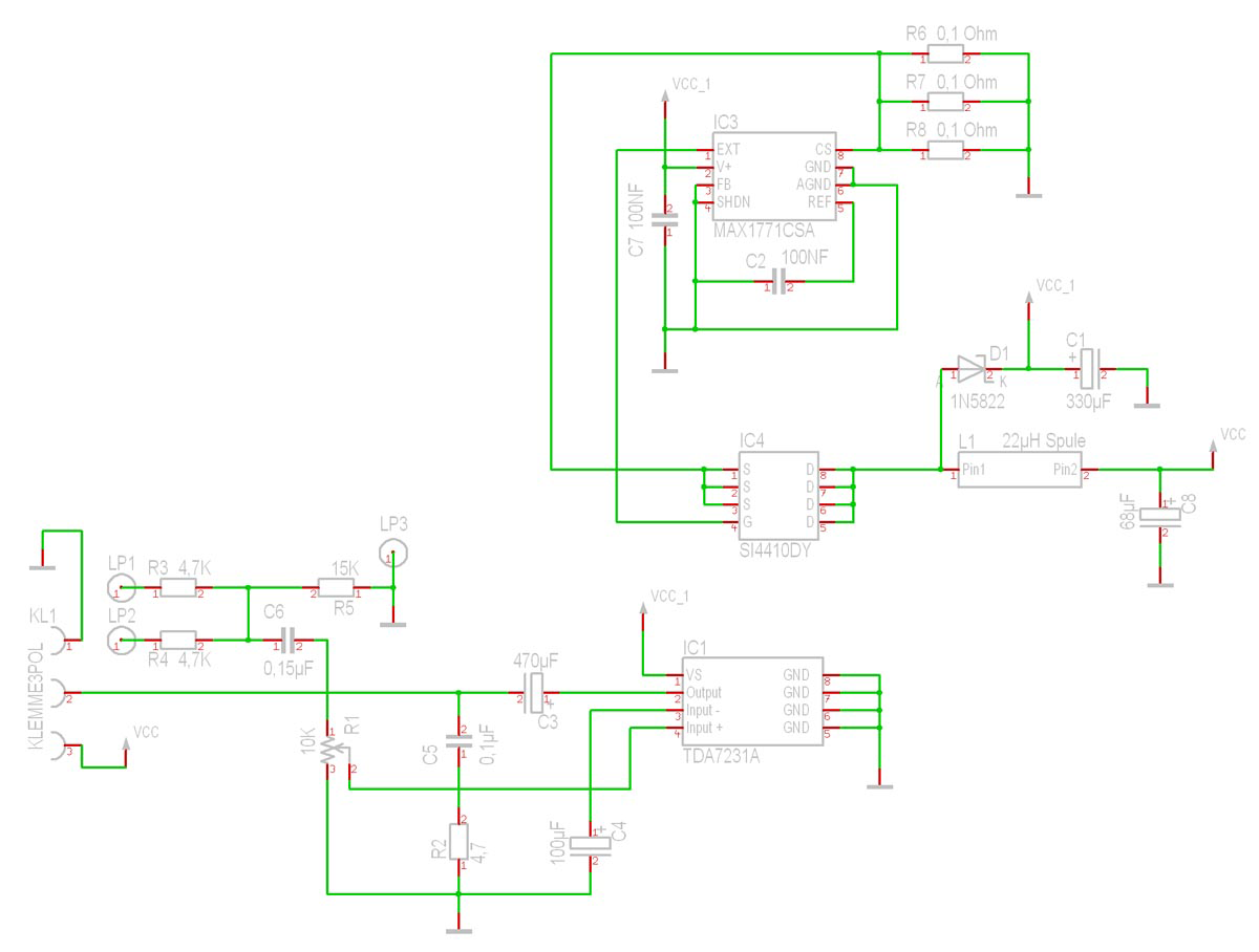

ich haben den MAX1771 verwendet und in dessen Datenblatt die
Applikationsschaltung Figure 2a auf Seite 8. Als Mosfet habe ich den
Si4410DY verwendet. Das ganze soll eine Batterieeingangspannung (3
Monozellen) auf 12V wandeln um dann einen TDA7231A zu versorgen.
Das Problem ist, ich bekomme am Ausgang nur 4,7V, also das was die
frischen Batterien am Eingang "reingeben".
Meine derzeitge Vermutung ist, der R sence ist zu klein mit 33mOhm? Kann
das daran liegen? Besteht aus drei 100mOhm Widerständen. Falls die
Applikationsschaltung mit ca. 500mA arbeiten muß, dann könnte es daran
liegen, denn soviel Strom zieht die NF-Verstärkerschaltung nicht.
Vielleicht maximalst die Hälfte. 1,8W bei 12V wären 150mA.
Oder seht Ihr sonst noch einen Fehler?

von Bernd (Gast)
Ohne jetzt das Datenblatt lesen zu müssen. Ist das normal, dass der
Feedbackpin auf GND liegt? Wie funktioniert dann die Regelung? Über V+ ?
Figure 2a.
von Veit D. (devil-elec)
laut dem Originalschaltplan liegt FB auf Masse.
http://datasheets.maxim-ic.com/en/ds/MAX1771.pdf
Wegen der Frage über V+ Reglung. Ich sage mal ja, habe davon jedoch
nicht viel Ahnung. Die Eingangsspannung ist über eine Spule und Schottky
Diode mit der Ausgangsspannung gekoppelt.
Tschau
Devil-Elec
von MaWin (Gast)
Der Si4410 ist doch gar kein LogicLevel Typ wie der vorgeschlagene
Si9410, wie soll der denn bei 4.x V anlaufen ?
Schau mal ins output characteristics Diagramm der beiden, der Si9410
leitet bei 4V schon voll, und bei 2V schon besser als der Si4410 bei
einer Gate-Spannung von 4.5V.

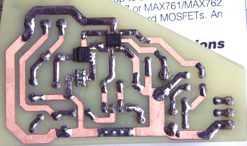

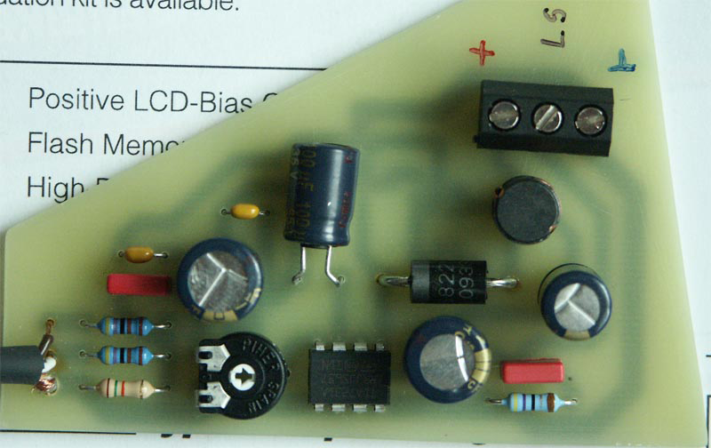

von MaWin (Gast)
Deine Leiterplatte ist zwar weit weg vom Optimum,
die Leitungen sind extrem lang mit grossen eingeschlossenen Bereichen,
die Spule hat ein Streufeld wie Sau,
aber wenn es richtig aufgebaut ist, traue ich der Platine zu, auch zu
funktionieren.
Immerhin sagst du, daß du 0.5V mehr rausbekommst, als rein.
Also müsste die Schaltung ja funktionieren.
Du müsstest mit dem Scope sehen, wie die Gate-leitung des MOSFET
schaltet, und wie die Spannung am Drain des MOSFETs rauf unter
runterspringt, allerdings mit 1:10 Tastkopf und Messeverbindung nicht
über den Clips, sondern direkt vom Metallrung der Spitze.
Vielleicht sieht man an die Oszillogrammen, welches Bauteil falsch oder
kaputt ist.

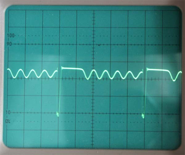

ich versuche die Oszimessung zubeschreiben.
Am Gate bzw. MAX1771 Pin 1 sehe ich ein Rechtecksignal, aber nur wenn
die Eingangsspannung zwischen 1,4 und 1,5V liegt mit einer Frequenz von
ca. 61kHz (8,2 * 2µs). Wenn ich über 1,5V gehe, bricht die Frequenz des
Rechtecksingals plötzlich ein auf 17kHz (5,8 * 10µs). Das liegt an bis
2,1V Eingangsspannung. Zwischen 2,1V und 3,3V liegen 0V an. Also nichts.
Ab 3,3V sehe ich unscharfe Nadelimpulse.
Das die Ausgangsspannung höher wird wie die Eingangsspannung tritt erst
ab Ue 3,3V auf. Darunter liegt Ua immer nur leicht drunter.
Am Pin 8(CS) vom MAX1771 über dem Rsense erscheinen komische nicht
beschreibbare Nadelimpulse mit ganz kurzer Sinuswelle dran, aber erst ab
Ue von 4,4V, sonst messe ich dort 0V.
Die Schaltung funktioniert doch eigentlich vereinfacht gesagt wie eine
Ladepumpe? Der große Kondensator am Ausgang nach der Schottky Diode wird
immer geladen auf 12V.
Den Rsense habe ich auch schon von 33mOhm auf 50mOhm geändert durch
auslöten eines Widerstands. Brachte keinen Erfolg.
Bin ratlos ... ?
Tschau
Devil-Elec
habe noch ein Foto vom Drainsignal geschossen. Das Signal liegt erst ab
Ue von 3,7V an. Darunter geht es als Gleichspannung nur leicht mit.
Teilung 0,2V und 1µs
Tastkopf x10
