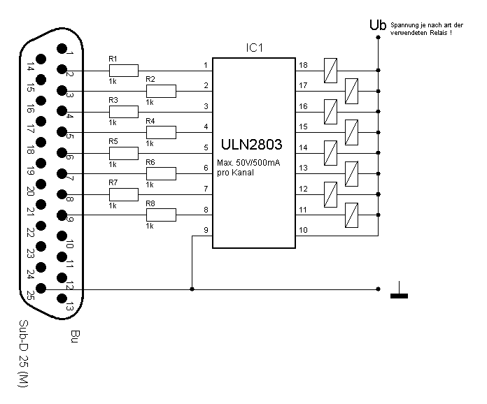

Hallo zusammen!! Hat jemand von euch eine Schaltung, mit der man 24V Gleichstromventile schalten kann? Das ganze sollte mit einem 5V Pegal aus einem Atmega128 passieren. Das größte Ventil hat 10W und laut Datenblatt könnte der MOSFET BUZ11 bei 5V mehr als 1A schalten, was für diesen Zweck ja ausreichen würde. Allerdings weiß ich nicht genau, wie das mit galvanischer Trennung aussieht, denn ich glaube wenn 24V auf einen Mikrocontroller-Port kommen, könnte dieser das übelnehmen, oder? Danke für eure Antworten Mike
Hatten wir zwar schon aber bitteschön: ULN2803 Beispielschaltung im anhang (Denk dir statt Parport nen Controller) Datenblatt gibbet bei Google. Fertig
Es kommen ja keine 24V an den ATmega. Du steuerst den BUZ11 einfach mit 5V an, und dein Ventil hängst du zwischen 24V und Drain, Source kommt auf Masse.
