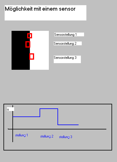

von Daniel Widmann (Gast)
Hallo
am einfachsten überwachst du mit einer Reflexlichtschranke einen
Schwarz  Weiss übergang. Mach zum beispiel die rechte Fahrbahnhälfe
Weiss, die Linke Schwarz. Der Vorteil ist, das an dem Schwarz Weiss
übergang ein Mischbereich entsteht, da eine Reflexlichtschranke eine
relativ große Fläche bestrahlt. So kannst du ungefähr sagen wie weit du
von dem übergang entfernt bis. Man könnte das sogar mit einer analogen
Regelschaltug aufbauen. Mit einer ein Ein- Aus Lösung bekommst du vor
allem in engen Kurven Starke Probleme. Vor allem mit hin und
herschwanken.

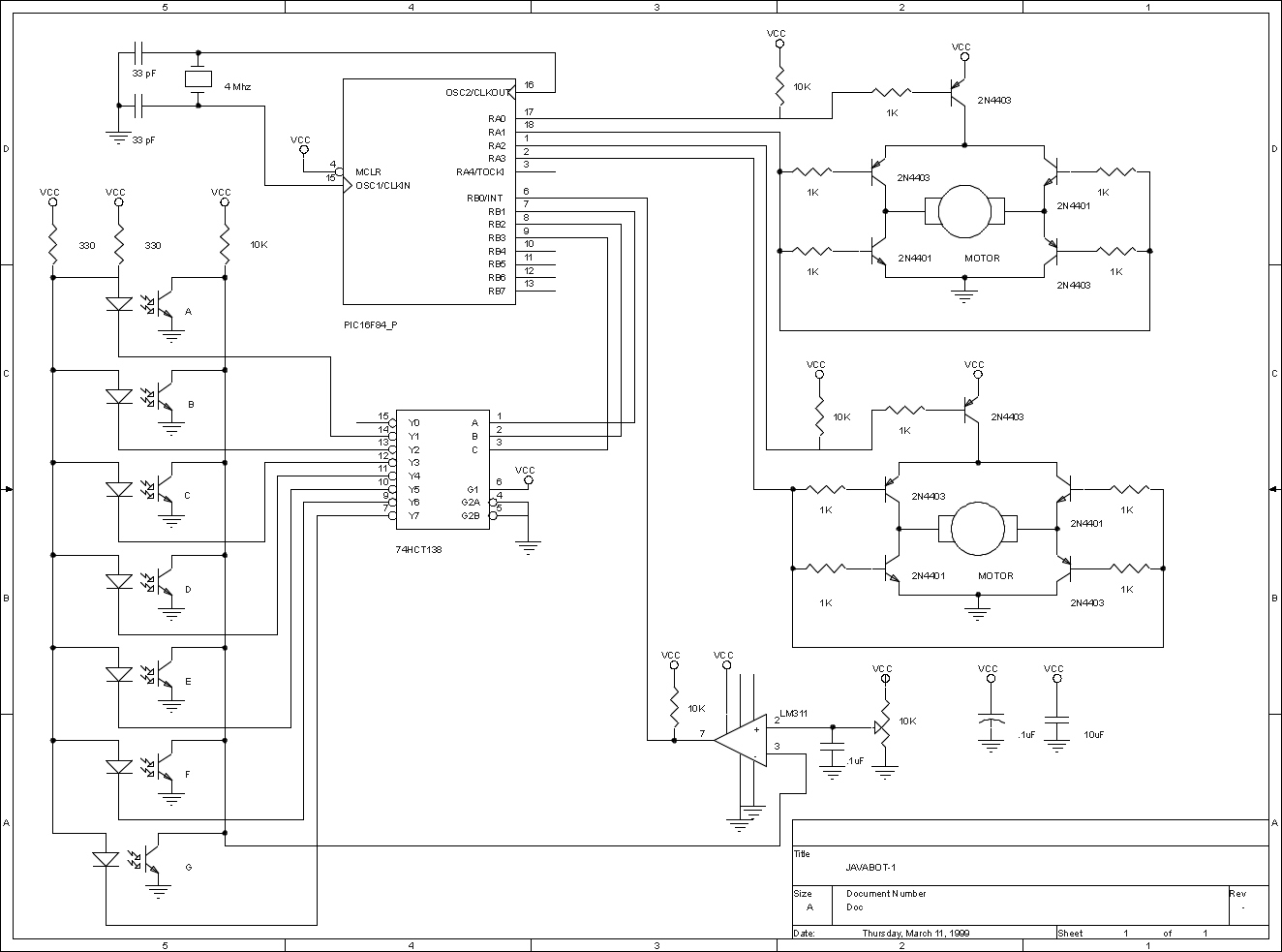

von Hagen (Gast)
http://www.google.de/search?hl=de&q=line%2Bfollower%2Brobot&btnG=Suche
du kannst einige WEB Sites dazu finden, besonders interessant dabei
dürften für dich die Testumgebungen bei den Competitions sein.
Die meisten Line Follower Robots arbeiten mit mehr als 3 Sensoren.
http://www.robotgames.net/RobotGames/Event_Rules/2002_line_follower.htm
http://home.new.rr.com/mdavey/SM_Folder/LFAdvanced.jpg
http://home.new.rr.com/mdavey/SM_Folder/SM.html
http://www.james.vroman.com/javabot.jpg
http://elm-chan.org/works/ltc/report.html
Nur mal so auf der ersten Seite der google Suche.
Gruß Hagen

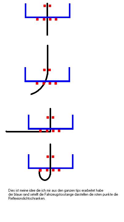

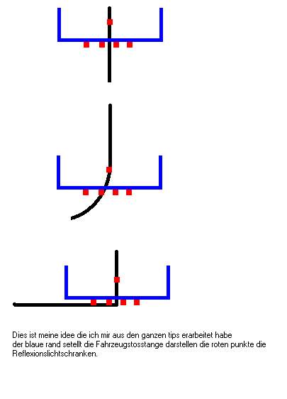

von Niko (Gast)
Also erstmal bedanke ich mich für euren zahlreichen beiträge.
ich habe mir mal die ganzen möglichkeiten durchgespielt und bin auf
eine lösung gekommen bei der ich denke ist es möglich die linie gut
erfassen zu können und den winkel der kurve möglichst genau zu
bestimmen (im verhältniss zum aufwand natürlich).
wenn ihr noch ein evtl. auftretendes problem bei meiner lösung seht
immer her damit.
Mein vorschlag liegt als jpg bei (und dies mal nicht so gross :)))
von Michael (ein anderer) (Gast)
@Niko:
Problem: Was machst Du, wenn der hintere Sensor nicht mehr auf der
Linie ist?
Lösungsvorschlag: Mach anstatt des hinteren einzelnen Sensors auch eine
Reihe aus 5 solcher Sensoren. Dann kannst Du zu jederzeit einigermassen
genau feststellen, von wo nach wo momentan Deine schwarze Linie
verläuft, egal ob das Fahrzeug genau mittig auf der Linie steht. Denn
exakt mittig wirst Du es eh nicht halten können.

von Niko (Gast)
Den vorschlag von michael habe ich angenohmen den hinteren sensor habe
ich durch 2 ersetzt ich denke aber das bei einer fahrt auf eine 90°
kurve alle sensoren auf der seite der kurve reagieren und dann voll
eingelengt werden kann. selbst eine wendung an einem kleinen punkt
halte ich für denkbar habe diese möglichkeit auch nochmal mit
aufgezeichnet. die lenkung habe ich vor über zwei pwm gesteuerte
motoren zu machen, die halt unterschiedlich schnell angesteuert werden
damit ich die kurven hin bekomme, und dann sollte selbst das wenden auf
einem punkt machbar sein.

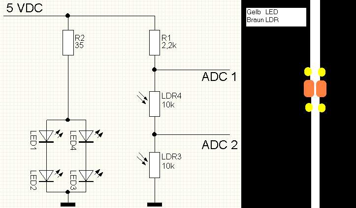

Aber die geschichte hat sich erledigt, denn ich habe heute mal ein
wenig experimentiert und habe zwei LDR´s und 4 LED´s genommen die wie
im Anhang beschaltet und angeordnet sind.
Dardurch bekomme ich über beiden LDR´s einen Spannungswert der mir
aussagen kann ob ich mich auf der Linie befinnde oder nicht und über
einem LDR gemessen erhalte ich einen spannungswert der mir aussagen
kann in welche richtung ich die linie verlasse.
Wie gesagt ich habe es probiert die spannung über einem LDR zur
richtungsermittlung hatte ich eine spannungsänderung von ca. +/- 500mV
und über beide LDR´s zur erfassung der Farbe (also der linie)
hatte ich änderungen von ca. 1V bei Farbwechsel.
ich denke diese werte sollten ausreichen um das ganze analog auswerten
zu können.
Für weitere Tips bin ich immer Dankbar
