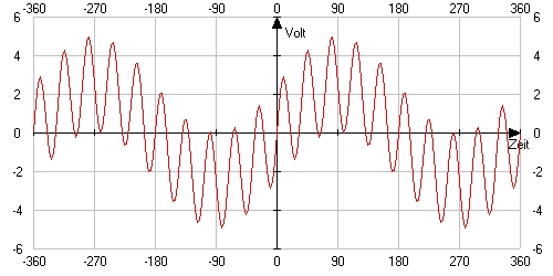

werden die frequenzen addiert (1: 1209 + 697 = 1906 Hz) oder werden einfach 2 funktionsgeneratoren an einen lautsprecher gehängt ?
sieht das signal dann so (abgesehen von der dimensionierung) aus ? ->>(Anhang) MfG Axos
