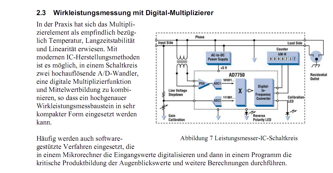

Hi Ich möcht mit einem Digital multiplizierer den Verbrauch unseres Fernsehers messen. 1. Ich weis ich könnte das auch mit einem dieser Dinger machen die man kaufen kann, das würde aber keinen spaß machen. 2. Ich hätte eigentlich nur die Frage welche Bauteile man zurzeit für solche anwendungen nimmt? lg george

Lies Dir doch einfach den von Dir geposteten Artikel durch, da steht drin, welche Bauteile man für derartige Aufgaben verwenden kann. Daß das Basteln mit Netzspannung eher nichts für Laien ist, ist Dir klar?
So ein IC brauchst du nur, wenn die dort ebenfalls geschilderte Software-Lösung nicht schnell genug ist. Bei 50Hz hast du allerdings alle Zeit der Welt, benötigst also kein solches IC.
