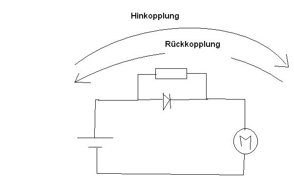

Hallo Habe eine Schaltung. Die Hinkopplung also der Motor fährt mit einer 12V Spannung hin und soll mit einer Rückkopplung verlangsamt werden auf 9V und 0,6A das sind dann 5,4W.Frage ist welchen Vorwiederstand muss ich wählen? Welche Diode muss ich nehmen damit Sie nicht durchbrennt?(Ampere?)Und wieviel Ohm muss mein Wiederstand bei der Rückkopplung(siehe Bild)haben ?

Hallo Dein Widerstand muss nur den nötigen Spannungsabfall bringen: U_R = 12V - 9V = 3V (Kirchhoff) Widerstand: R = 3V/0.6A = 5Ω (Ohmsches Gesetz) Leistung am Widerstand: P_R = 3V * 0,6A = 1,8W (zu Ehren von James Watt) Der Strom den die Diode aushalten muss, puh, keine Ahnung(Glaskugel kaputt), miss mal den Strom den dein Motor bei 12V zieht, dann hast du den Mindestwert. mf
Hallo! Kann der Motor nicht blockieren? Der Strom in diesem Fall wäre relevant für die Bemessung der Parameter der Diode (max. Strom) und des Widerstands (Leistung). Gruss Thomas
