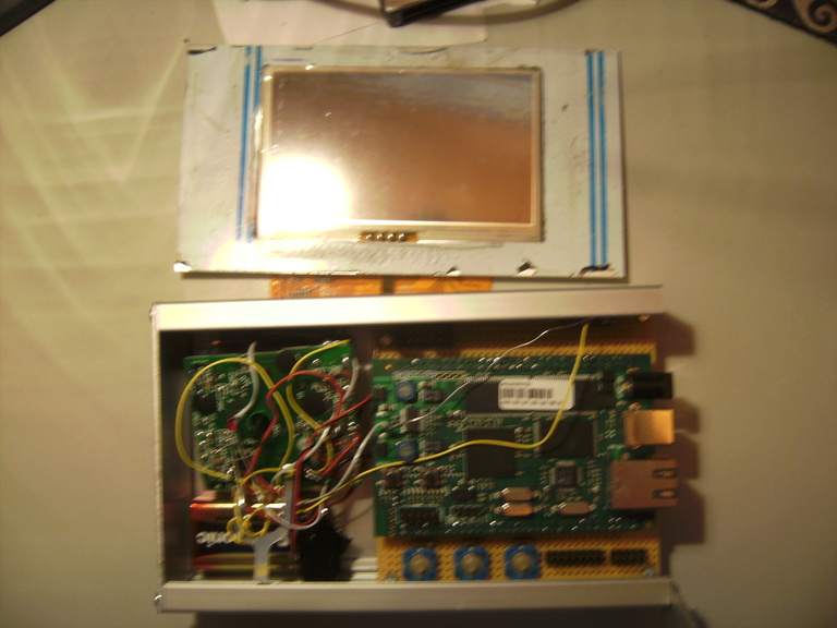

Hallo Rohrplatinenantennenbauer, ich hab da eine Euro Platinenbox mit einem DCF77 Wecker von Aldi Drin. Ist eine super Kiste klein und ungefähr 3cm hoch. Es ist ein kleiner Server Embedded Linux drin. Nun möchte ist oben Links wenn ich drauf schau einen DCF77 Signal empfangen . Im Deckel ist ein TFT 480*272 vorgesehen. Wie kann ich das Rohrmaterial in der Kiste anordnen und welche Schlitzbreite muss ich freilassen bzw nicht zulöten damit ich als Laie das DCF77 Signal weiterhin empfangen kann und wie kann ich die Schlitz füllen damit innendrin trotzdem die Kiste dicht ist über Jahre und sich kein Schwitzwasser bildet.
Du müsstest einen Schlitz in der Größenordnung der halben Wellenlänge freilassen, das macht * tipper, tipper * ungefähr 1935 m.

Die 77,5 kHz sollen wohl von einer Ferrit-Antenne aufgefangen werden. Aber da ist ein Metallgehäuse schlecht: Man muss daruf achten, dass sich um die Antenne herum keine geschlossene Windung an leitfähigem Material bildet, diese würde als Kurzschlusswindung wirken. Eine in ein Metallrohr gesteckte Ferritantenne ist unwirksam, ein Längssschlitz auf ganzer Länge des Rohres ist da notwendig. Auch eine Metallfläche vor dem Antennenstab wirkt als Abschirmung, denn in der Metallfläche fließt ein das Feld schwächender Wirbelstrom.

Bei 77,5 kHz dürfte die Eindringtiefe in Kupfer einige Zehntel mm betragen. (Ich rechne das jetzt nicht selbst aus, siehe skin-Effekt, Eindringtiefe) Eine 0,035mm - Schicht Cu hat also noch keine besonders gute Schirmwirkung bei DCF. Die Antenne in der Nähe eines digital arbeitenden TFT Display unterzubringen finde ich nicht so besonders gut. Da entsteht schnell "Eigenempfang" = Schwingen
