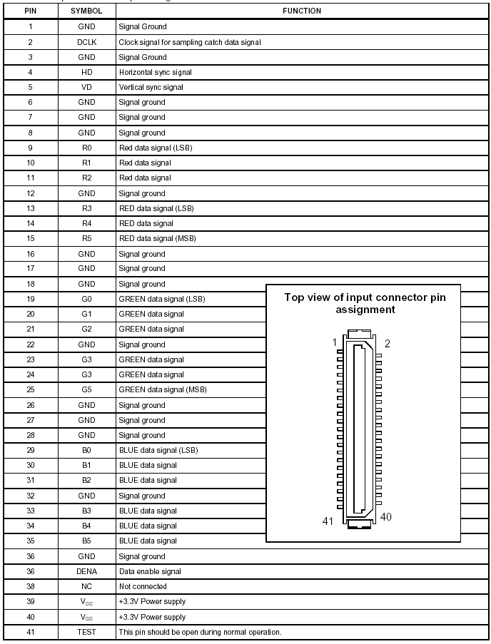

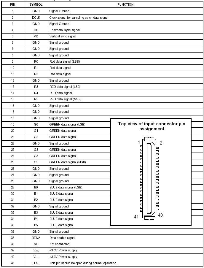

Also ich habe ein TFT mit folgender Pinbelegung (siehe anhang). Nun habe ich gedacht so ein TFT benötigt generell einen SD.... Controller. Jezt hab ich aber gesehen das ein ähnliches Display (nur mit 4 Datenleitungen nicht mit 8 wie hier / Farbe) direkt an nem VESA BUS angeschlossen hat. Das sind ja theoretisch auch nur die DIgitalen Daten. Heißt das man könnte das Display auch direkt an einem AVR betreiben?? Oder ist der VESA BUS letzendlich auch nur ein solcher SD Controller? Bin etwas verwirrt, eventuell kann ja jemand etwas Licht ins dunkel bringen. [ Sollte sich jemand von diesem Thread generft o.ä. fühlen bitte ich ihn NICHT zu antworten ]
mahnn bist du bloed =) schertz bei seite das Display wird schon einen Controller haben, sonnst haettest du viel viel mehr leitungen dei frage ist nur, ob du die masse an daten zum ansteuern an das display gesendet bekommst warscheinlich wirst du auch einen µC alleine fuer dasDisplay brauchen, da TFTs meist kein Bild Speichern sondern sehr schnell die Daten von einer Grafikkarte ans TFT gesendet werden.. aber viel glueck
Joar ich denk nen AVR würde ich dafür schon abstellen können, wäre halt nur blöd wenn ich da nen Controller für ~40 anschließen will was a) mit nem AVR geht b) oder garnicht geht c) oder völllig unsinnig ist G Leider habe ich nicht so die Ahnung von TFT's wenn jemand mir dagen kkönnte wonach ich suchen muß könnte ich ja mal sehen ob das Datenblatt was dazu sagt, leider hab ich nicht das Orginal DB sondern nur eins was ähnlich dem Display ist.
1. Das Ding kannste nur einmal an den VESA Bus hängen, zumindest direkt, denn dann raucht es, weil der TFT mit 3,3V läuft. 2. Am AVR wird das sicher nichts. Ein TFT hat typisch 60Hz Refresh Rate. Bei 640x480 und 8bit Daten wären das immerhin 18MB/s. Die meisten AVRs laufen gerade mal mit 16MHz...
Also doch nen SD.... Controller? (mit den 3,3V haste natrülich recht, das andere Teil leif aber mit 5V)
@Läubi: Was Du "VESA-Bus" nennst, ist der Vesa-Display-Connector, den einige ältere PC-Graphikkarten haben. Da liegt in digitaler Form das Videosignal an - im Textmodus und im VGA-Graphikmodus (640x480). Allerdings auch nur mit 2 Bit je Farbe (also 16 Farbtönen insgesamt). Bei dem hier erwähnten Display handelt es sich um ein "nacktes" TFT-Panel, wie sie in Notebooks oder Desktopmonitoren verbaut werden. So ein Display wird im wesentlichen angesteuert wie ein Röhrenmonitor - es gibt Leitungen für Bildinformationen (6 je Farbe, insgesamt 18). Zeilen- und Bildsynchronisationsinformationen (HD und VD) und einen Pixeltakt (den kennen Röhrenmonitore nicht). Dieser Pixeltakt ist ein Signal mit 30 oder mehr* MHz, und mit diesem Takt werden neue Farbinformationen an den Datenleitungen erwartet. Mit einem Microcontroller kann so ein Display ohne weitere Hardware nicht angesteuert werden. *) das ist abhängig von der Auflösung des Displays; bei VGA-Auflösung (640x480) sind es etwa 30 MHz, bei höheren Auflösungen entsprechend mehr. Dein Display wird ein VGA-Display sein, weil bei höheren Auflösungen die Daten nicht mehr mit vielen parallelen Leitungen übertragen werden, da wird dann LVDS verwendet.

Naja, einen Controller für so ein Display kann man sich auch selber bauen - das grundlegende Timing erzeugt man mit einem 6845, dann braucht man noch 'ne Handvoll Speicher und Multiplexer. Spaß macht das aber nicht, weil's doch sehr viel Elektronik wird. Eine PC-Graphikkarte kann man ernsthaft nicht verwenden, da diese das Display nur stark eingeschränkt über den VESA-Connector ansteuern kann. Es gibt zwar auch spezielle Industrie-Graphikkarten, die direkt dafür vorgesehen sind, daß solche Displays angeschlossen werden, die aber sind i.d.R. teuerer als ein fertiger TFT-Monitor. Ob man mit den "SD"-Controllern so ein Display ansteuern kann, wird im Datenblatt stehen. Was unterstützen die denn so für Displays?

@Läubi: Du solltest dringend Datenblätter lesen lernen. Der von dir erwähnte Epson-Controller kann Dein Display ansteuern.

Auch wenn mir eure lezten Beiträge etwas ... seltsam... vorkommen, nunja, habe gerade noch nen interassanten Chip gefunden: http://focus.ti.com/docs/prod/folders/print/sn75lvds88b.html Frage könnte ein µC die benötigten LVDS daten erzeugen? oder benötigt man da noch einen weiteren IC der das wieder übernimmt??
@Rufus T. Firefly Was ist an der Frage nicht zu verstehen ? Ok, ich formuliere sie um: Warum bist du der Meinung, dass der S1D13504 dieses TFT nicht ansteuern kann ? @Läubi Mit diesem IC kann man ein TFT an jede PC Grafikkarte anschließen die einen entsprechenden Ausgang für TFTs hat. Aber willst du dir das wirklich antun ? Alleine die IC Größe würde micht abschrecken dafür eine Schaltung zu entwickeln... Außerdem bin ich nicht sicher ob das IC zu deinem TFT passt. Das Datenblatt ist zwar etwas knapp, aber die Ausgangssignale sehen etwas merkwürdig aus. Anscheinend ist das IC dafür gedacht direkt im TFT eingebaut zu werden. Dein TFT ist aber für eine andere Ansteuerung ausgelegt.
Joar die größe ist nicht ganz optimal ^^ aber die SED dinger sind a) teuer b) schwer zu beschaffen daher dachte ich an ne alternativen Chip der eventuell günstiger/leichter beschaffbar ist.
@Jens123: Deine Meinung behalte in Zukunft bitte für Dich. @Läubi: Das ist ein LVDS-Receiver. Mit dem könntest Du Dein Display an einen Display-Controller anschließen, der einen LVDS-Ausgang hat. Beim Anschließen des Displays an einen Microcontroller hilft das hingegen gar nicht. LVDS ist eine serielle Hochgeschwindigkeitsübertragung, die verwendet wird, um sehr schnelle Parallelübertragungen zu vereinfachen. In einen LVDS-Sender schickt man 18 Bit parallel 'rein (oder auch 24), überträgt diese mit drei oder vier differentiellen Übertragungsleitungen zu einem LVDS-Empfänger, der daraus wieder 18 Bit parallel erzeugt. Und das mit Datenübertragungsraten von biszu 100 MWorte (à 18 Bit)/sec. So ein Signal kann man nicht mit einem µC erzeugen. Du hast bereits eine Kurzbeschreibung eines Controllers von Epson gepostet, mit dem das Display angesteuert werden kann. Nimm den doch. Oder bau Dir einen Controller selbst - Kern für sowas kann durchaus der von mir erwähnte 6845 sein, der übrigens in jeder PC-Graphikkarte verwendet wird ...

@Benedikt: > Warum bist du der Meinung, dass der S1D13504 dieses > TFT nicht ansteuern kann ? Das erklärt einiges. Du hast meinen Satz "Der von dir erwähnte Epson-Controller kann Dein Display ansteuern." wohl nicht ganz richtig verstanden. Anders formuliert: Der S1D13504 kann das beschriebene Display ansteuern. Gut. Damit hast Du mein Weltbild wieder gerade gerückt, ich hatte schon befürchtet, daß hier mehrere Leute von Jens123' Kaliber unterwegs wären. Alles in Ordnung? Übrigens verwenden PC-Graphikkarten mit Digitalausgang in der Regel keine LVDS-Übertragung mehr, seit DVI wird ein anderes (natürlich inkompatibles) Verfahren namens TMDS verwendet. Ältere Digitalschnittstellen (PanelLink, OpenLDI) haben aber in der Tat LVDS eingesetzt. Da gibt es aber wohl Probleme mit der maximalen Kabellänge. In Fällen, wo die Übertragungsstrecke überschaubar kurz ist (halt innerhalb eines Notebooks oder innerhalb eines TFT-Monitors) wird LVDS nach wie vor eingesetzt. @Läubi: Ich fürchte, daß Du da "durch" musst. Was heisst eigentlich "teuer"? Was kost' denn so ein Teil? Eine PC-Graphikkarte wirst Du nicht verwenden können: - welcher µC kann PCI-Devices ansprechen? - du müsstest alles, was das Graphikkarten-BIOS so nett vorbereitet, selbst "von Hand" nachprogrammieren - Du bräuchtest eine mit geeigneter Digitalschnittstelle
