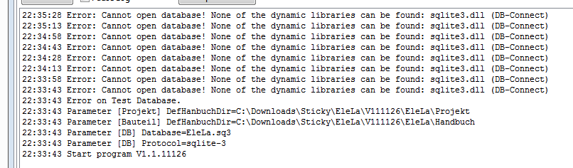

Die Fehlermeldung kommt auf der Konsole. Im Log steht nur, das die DB
erfolgreich connected wurde.

von Markus M. (Firma: EleLa - www.elela.de) (mmvisual)
Ich habe die Linux-Applikation immer aus einem Windows-Dateimanager (ich
weiß nicht wie man dazu bei Linux schreibt) mit Doppelklick (Ubuntu)
gestartet, da kommt keine Meldung.
Ich hab grad mal über Terminal EleLa gestartet, da kommt auch keine
Meldung.
Wenn EleLa ansonsten richtig funktioniert, dann würde ich dieses NOTE
einfach ignorieren. Ab und zu vielleicht mal nach "Extras > Log" schauen
ob da eine Fehlermeldung dazu gekommen ist. (Dann die hier posten.)

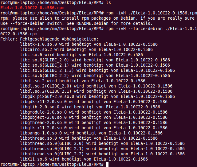

Ich hab das gleich mal ausprobiert, leider klappt das unter Ubuntu
nicht. Im Anhang die Meldungen der Konsole.

Bitte :-) Ubuntu habe ich nicht, daher kann ich dir nicht sagen, welche
Versionen der Libs dort vorhanden sind. Da Ubuntu Debian-basiert ist,
würde ich dort auch eher ein DEB-Paket bauen.

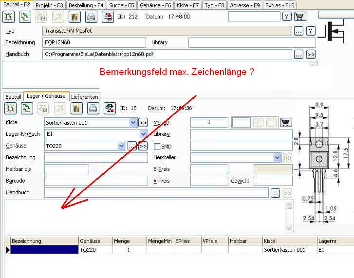

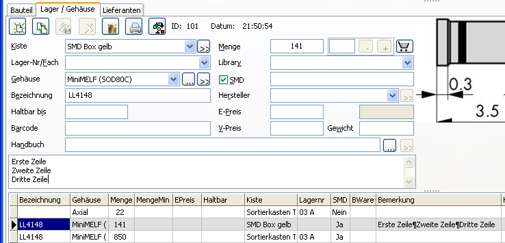

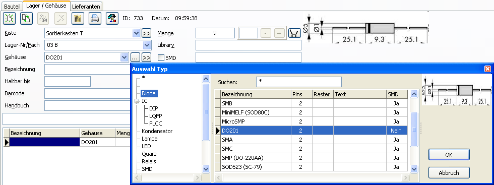

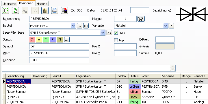

Neue Version V1.0.10C23 zum Test. Letzte Neuerungen seit V1.0.10C22:
- "Bauteil > Lager/Gehäuse" bei Gehäuse eine Taste "..." für ein
Suchen-Dialog mit Typ-Auswahl und Filter und Bild (Siehe Bild)
Die Beschreibung von V1.0.10C22:
Beitrag "Re: Elektronik Lager und die vielen Kisten (Verwaltung)"
Bitte testet die neue Funktionen, bei Fehler bitte schreiben.

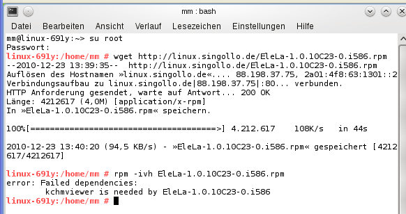

Ich habe jetzt ein nagel neues blankes Standard-Suse 11.3.
Die erste Aktion war jetzt das Terminal zu öffnen, siehe Bild.
Den KChmViewer lädt er nicht automatisch?

von Udo N. (weinbauer73)
Ne, das ist die Eigenart der Paketverwaltung (nicht nur unter openSUSE).
Man muss das Paket kchmviewer manuell nachinstallieren. Es sollte
zumindest bei openSUSE auf der DVD dabei sein. Mittels zypper ist das
ganz einfach:
zypper in kchmviewer

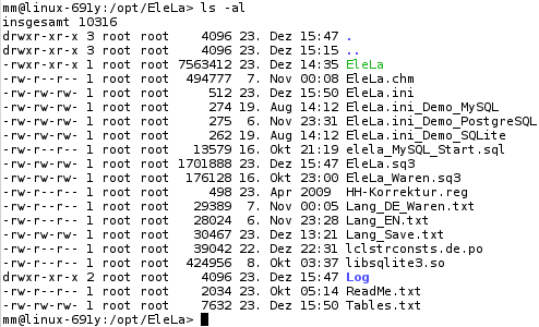

Rechteproblem... Eigentlich hatte ich die ini-Dateien sowie die
Datenbanken mit 666 gepackt.
caesar:/opt # rpm --force -Uvh http://linux.singollo.de/EleLa-1.0.10C23-1.i586.rpm
Retrieving http://linux.singollo.de/EleLa-1.0.10C23-1.i586.rpm
Preparing...                ########################################### [100%]
   1:EleLa                  ########################################### [100%]
caesar:/opt # l EleLa/
insgesamt 10308
drwxr-xr-x 2 root root    4096 23. Dez 16:00 ./
drwxr-xr-x 8 root root      86 23. Dez 16:00 ../
-rwxr-xr-x 1 root root 7563412 23. Dez 14:35 EleLa*
-rw-r--r-- 1 root root  494777  7. Nov 00:08 EleLa.chm
-rw-rw-rw- 1 root root     501 23. Dez 15:03 EleLa.ini
-rw-rw-rw- 1 root root     274 19. Aug 14:12 EleLa.ini_Demo_MySQL
-rw-rw-rw- 1 root root     275  6. Nov 23:31 EleLa.ini_Demo_PostgreSQL
-rw-rw-rw- 1 root root     262 19. Aug 14:12 EleLa.ini_Demo_SQLite
-rw-r--r-- 1 root root   13579 16. Okt 21:19 elela_MySQL_Start.sql
-rw-rw-rw- 1 root root 1701888 23. Dez 13:16 EleLa.sq3
-rw-rw-rw- 1 root root  176128 16. Okt 23:00 EleLa_Waren.sq3
-rw-r--r-- 1 root root     498 23. Apr 2009  HH-Korrektur.reg
-rw-r--r-- 1 root root   29389  7. Nov 00:05 Lang_DE_Waren.txt
-rw-r--r-- 1 root root   28024  6. Nov 23:28 Lang_EN.txt
-rw-rw-rw- 1 root root   30467 23. Dez 13:21 Lang_Save.txt
22
-rw-r--r-- 1 root root   39042 22. Dez 22:31 lclstrconsts.de.po
23
-rw-r--r-- 1 root root  424956  8. Okt 03:37 libsqlite3.so
24
-rw-r--r-- 1 root root    2034 23. Okt 05:14 ReadMe.txt
25
-rw-rw-rw- 1 root root    7632 23. Dez 15:03 Tables.txt
Ja, das passt. Die INI und die Datenbank haben 666.
Ich habs so gelöst:
Die beiden Datenbanken (sq3) in mein Home-Verzeichnis kopiert und dann
EleLa mittels /opt/EleLa/EleLa gestartet. Danach konnte ich die Daten
auch speichern. Werde wohl noch ein kleines Script schreiben, das die
Datenbanken kopiert, wenn noch nicht vorhanden und dann erst EleLa
startet.

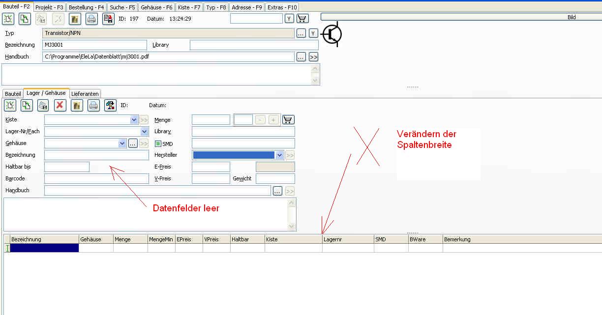

Neue Version V1.0.10C25 zum Test. Letzte Neuerungen seit V1.0.10C23:
- Linux: Parameter [Linux] FontHeight=11 (nur Linux-Version)
- Adresse Schnellsuche mit "Y"-Taste, um zu suchen/filtern in nahezu
allen Text-Feldern (ausser Login/Passwort)
- Bestellung Schnellsuche mit "Y"-Taste, um zu suchen/filtern in
Text-Feldern (Bezeichnung, Bestell-Nummer)
- Bauteil > "Lager/Gehäuse": Neues Feld V-Preis
- Bug: EleLa hat sich nicht immer richtig die Tabellenpositionen/
Spaltenbreiten gespeichert, einmal wird jetzt die Datei "Tabelle.txt"
automatisch gelöscht und neu aufgebaut.
- jede Tabelle, Rechtsklick Titelleiste der Tabelle, nun kann jedes Feld
ein/ausgeblendet werden.
- Bestellung: jetzt mit Bauteil-Bild
- Bauteil: Typ-Auswahl mit Bild im Auswahldialog
- Suche - F5: Summen-Anzeige aller gezeigten GPreis-Felder
- Kiste-Tausch-Dialog: jetzt mit Bauteil-Bild
- Diverse kleine Bugs in den neuen Funktionen.

So sieht das Verzeichnis jetzt aus, V5:
linux-691y:/opt/EleLa # ls -al
insgesamt 9988
drwxrwxrwx 3 root root     4096 27. Dez 12:06 .
drwxr-xr-x 3 root root     4096 27. Dez 12:04 ..
-rw------- 1 mm   users      50 27. Dez 12:06 .directory
-rw-r--r-- 1 root root   579987 23. Dez 19:12 EleLa.chm
-rw-rw-rw- 1 root root      534 27. Dez 12:05 EleLa.ini
-rw-rw-rw- 1 root root  1701888 27. Dez 12:04 EleLa.sq3
drwxr-xr-x 2 mm   users    4096 27. Dez 12:04 Log
22
-rw-rw-rw- 1 root root     8118 27. Dez 12:05 Tables.txt

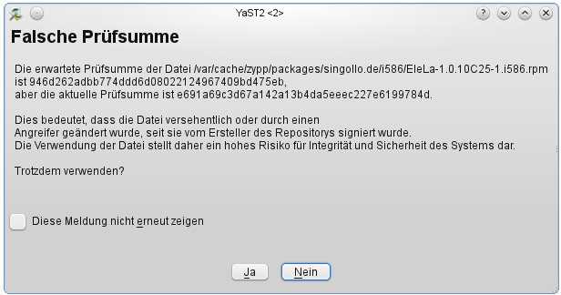

Paket EleLa-1.0.10C25-1.i586 wird abgerufen (1/1), 4,2 MiB (10,0 MiB entpackt)
Abruf: EleLa-1.0.10C25-1.i586.rpm [fertig (131,4 KiB/s)]
Überprüfung für EleLa-1.0.10C25-1.i586.rpm fehlgeschlagen. Erwartet wurde 946d262adbb774ddd6d08022124967409bd475eb, gefunden wurde e691a69c3d67a142a13b4da5eeec227e6199784d. Fortfahren? [ja/nein] (nein): j
Paket EleLa-1.0.10C25-1 wurde anscheinend während des Transfers beschädigt. Wollen Sie es erneut abrufen?
Abbrechen, wiederholen, ignorieren? [a/w/i] (a): w
Paket EleLa-1.0.10C25-1.i586 wird abgerufen (0/1), 4,2 MiB (10,0 MiB entpackt)
Abruf: EleLa-1.0.10C25-1.i586.rpm [fertig (122,4 KiB/s)]
22
Abbrechen, wiederholen, ignorieren? [a/w/i] (a): i

Das war ein Fehler im Upload bei mir. Ich habe beide Builds mal ohne das
Löschen des Verzeichnisses beim Update/Deinstallation gemacht. Damit
dürfte es klappen. Die Buildnummern haben sich nicht geändert.

Geht bei mir einwandfrei. Ich habe mehrfach getestet, ob die Rechte
vergeben werden. Das Verzeichnis muss 777, die beiden Datenbanken sowie
INI und Tables.txt 666. Poste mal das Ergebnis von ls -al /opt/EleLa

- Beim beenden von EleLa wird die Datei wieder neu geschrieben
- Da das geupdatete EleLa zum ersten mal als root gestartet wurde bekam
die Datei 644 Recht.
grml. da hätte ich selbst auch früher drauf kommen können. :-(
Ich ändere jetzt die neue Version so ab, dass die Tables.txt nicht
gelöscht, sondern nur geleert wird, damit bleiben die Rechte erhalten.
Ich lade die Linux-Exe nachher nochmals hoch.

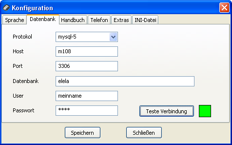

Ich habe eine neue Linux-EleLa V1.0.10C30:
- Kommandozeilenparameter -k oder --konfig oder /k startet direkt das
Konfigurationsmenü von EleLa. Wenn man das schließt beendet sich EleLa.
Somit könntest Du nach der ersten Installation den Befehl:
/opt/EleLa/EleLa -k
ausführen und es wäre ähnlich wie beim Windows-Setup, man könnte die
Sprache sowie die Datenbankverbindung einstellen. Sowie noch weitere
Optionen.
Während dieser Konfiguration wird keine Datenbankverbindung aufgebaut.
Mit "Speichern" wird die Konfiguration in die Datei EleLa.ini
geschrieben.
Bitte mal testen ob das so tut.

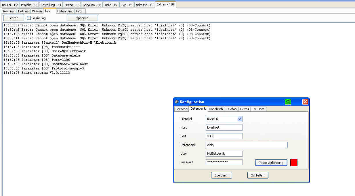

von Inna (Gast)
Hallo Markus!
endlich habe ich das Programm gefunden was ich so lange gesucht
habe(vielen Dank dafür!) und bin jetzt am Ende weil ich die Installation
nach der Anleitung durchgeführt habe und beim starten von EleLa folgende
Meldung bekomme:
14:05:59 Error: Cannot open database! SQL Error: Access denied for user
'MyElektronik'@'localhost' (using password: YES) (DB-Connect)
14:05:44 Error: Cannot open database! SQL Error: Access denied for user
14:05:29 Error: Cannot open database! SQL Error: Access denied for user
14:05:29 Parameter [Bauteil] DefHanbuchDir=D:\
14:05:29 Parameter [DB] Password=*****
14:05:29 Parameter [DB] User=MyElektronik
14:05:29 Parameter [DB] Database=elela
14:05:29 Parameter [DB] Port=3306
14:05:29 Parameter [DB] HostName=localhost
14:05:29 Parameter [DB] Protocol=mysql-5
14:05:29 Start program V1.0.10B07
Woran kann das liegen? Ich muss noch zufügen dass ich Windows Nutzer bin
und wenig Erfahrung mit MySQL habe.
Danke voraus
Inna
Ich vermute mal mal, dass unter MySQL ein anderer Benutzername/Passwort
angelegt wurde.
Hier kann man darüber lesen:

Ach, mir fällt noch etwas ein. Wenn man unter "Bauteil-F2" die Typ -
Auswahl öffnet wäre es schön wenn man das Fenster in der Größe ändern
könnte.

"Bauteil-F2" die Typ - Auswahl, ist nun änderbar.

von Roland (Gast)
Hallo ,
heute ist mir ein kleiner Bug aufgefallen.
Vielleicht mach ich ja auch was falsch ?
Wenn man die Spaltenbreite bei "Lager/Gehäuse" verändert werden alle
Eingaben in den Feldern gelöscht, auch wenn man sie vorher speichert !
Viele Grüße
Ja, ich kann das nachvollziehen. Wenn man vor dem Ändern der
Spaltenbreite die Speichern-Taste drückt, dann geht es richtig. Ich habs
aufgeschrieben.
von Roland (Gast)

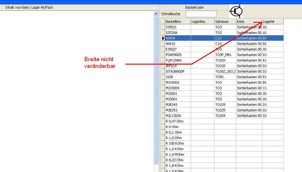

noch zwei Dinge die mir aufgefallen sind:
Bei Bauteile in Kiste/Fach verwalten kann man die Spaltenbreite nicht
verändern. Da ich 3stellige Nummern verwende seh ich hier die letzte
Zahl nicht da etwas zu schmal.(Bild ELEA_01)
Und noch die Frage:
Wie lang darf der Text im Feld Bemerkungen sein ? (Bild ELEA_02)
bzw. darf man da keinen Zeilenumbruch im Text machen denn es wird dann
entweder der Text einfach abgeschnitten oder auch ein neuer Datensatz
dupliziert !
Viele Grüße und Danke
Unter "Kiste/Fach verwalten" geht das natürlich auch. Wegen Drag&Drop
von Bauteilen muss bei Spaltenbreite ändern zusätzlich die Shift-Taste
gedrückt werden, steht in der Hilfe.
Alle Bemerkungsfelder die in der Tabelle nicht grau sind haben eine
Möglichkeit für maximal 255 Zeichen. Bei mir geht der Zeilenumbruch. Evt
Strg+Return drücken? (Siehe Bild)
Von der mittleren Tabelle merkt er sich aber nicht die Breite, ich
schaue danach. (hab ich grad gemerkt)

von Roland (Gast)
Hallo Markus
nochmal zu den Bemerkungsfeldern.
"Alle Bemerkungsfelder die in der Tabelle nicht grau sind haben eine
Strg+Return drücken? (Siehe Bild)"
Mehr als 96 Zeichen passen nicht rein, egal ob mit oder ohne
Zeilenumbruch !
Der Rest wird beim abspeichern gelöscht.
Gruß Roland
Ich habe in der Definition nachgeschaut:
Extras > Datenbank:
SELECT * FROM sqlite_master WHERE type='table' AND name='bauteillager'
Dann sieht man nur (MEMO), aber mit Drucken wird der SQL-Script der
Tabelle gezeigt. Hier sieht man dass "Bemerkung" dieser Tabelle mit
Varchar 100 deklariert ist.
100 heißt maximal 100 Zeichen. Allerdings wird mit UTF8 Code
gespeichert, wenn nun Umlaute enthalten sind, so brauchen die 2-4
Zeichen.
Man kann bis zu 100 "A" oder bis zu 50 "Ä" Buchstaben in das Feld
eingeben. Arabische oder Chinesische Zeichen brauchen bis zu 4 Byte für
ein Buchstabe.
Wird mehr benötigt?
Edit: Diese SQL-Abfrage geht nur bei SQLite
von Roland (Gast)
Hallo Markus,
da ich z.B. bei den Transistoren ein paar Kurzdaten wie z.B.:
Kurzdaten: V-MOS, 900V, ñ8A, 140W, <1,6Ω(4A)
Vergleichstyp: 2SK1358, 2SK1462, 2SK1692, 2SK2488
im Bemerkungsfeld eintrage, ohne gleich immer das PDF-Datenblatt öffnen
zu müssen, wären ein paar Zeichen mehr (ca. 200) nicht schlecht.
Roland
Ich könnte daraus ein Memo-Feld machen, dann wären 64KB möglich.
Allerdings ist es dann nicht mehr in der Tabelle editierbar. Ich muss
aber erst schauen was es dann für andere Auswirkungen hat.
PS: Diese Kurzdaten würde ich eher unter "Bauteile" eintagen. Das Feld
hat 64KB (in der Tabelle grau). Damit hat man eine bessere Übersicht.
Wäre das die Alternative für Dich?
von Roland (Gast)
Ja stimmt,
unter Bauteile ist es sogar besser.
Danke für den Tip !
Roland

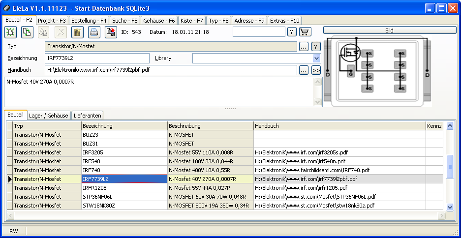

Gut, dann lasse ich es so.
Anbei ein Bild wie es bei mir aussieht, Filter auf N-Mosfet.

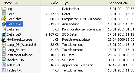

ich hatte V11113 installiert und wollte nun V11126 nachinstallieren.
Es erscheinen jedoch Fehlermeldungen, siehe Anhang.
Was kann ich tun?
Vielen Dank!
Die Datei "SQLite3.dll" muss in dem gleichen Verzeichis sein wie die
EleLa.exe ist. Die muss von der Original Installation mit rein kopiert
werden. In dem ZIP-Archiv, das ich für einen Test hier in das Forum
gestellt habe, ist nur die Programmdatei und nicht die Dateien drum
herum drin.
Wenn Du das EleLa als Warenlager benutzt, dann poste ich auch noch die
neue Warenlager-Sprachdatei.
In der Regel wird EleLa nach
C:\Programme\EleLa
installiert. Am besten dieses Verzeichnis komplett sichern oder Zippen.
Dann die beiden Dateien aus dem Update-Zip einkopieren und
überschrieben. Dann EleLa wie gewohnt starten.
Sollte das neue EleLa nicht zufriedenstellend arbeiten, dann einfach
alle Dateien aus der Sicherung wieder zurück überschrieben.

von Artur R. (artur2000)
hallo Markus,
habe eine kleine Anmerkung:
Beispiel:
Wenn man sich im Fenster [Bauteile -F2] --> [Lager/Gehäuse] befindet,
und man nun ein neues Bauteil sucht, über das Fenster [Auswahl Typ] und
zum Beispiel Widerstand anklickt, dann wäre es gut, wenn dieses
Unterfenster [Lager/Gehäus] automatisch auf [Bauteil] übergeht.
ich hoffe du versteht was ich meine.
Ja ich verstehe.
Warum?
Ich sehe darin keinen Vorteil.
