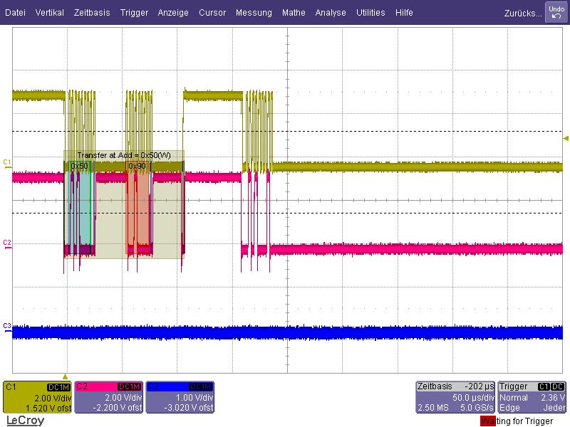

ich habe seit tagen ein problem mit dem auslesen eines DAC's --> MAX127.
ich kann ihn zwar ansprechen und konfigurieren, aber nicht auslesen.
jedesmal wenn ich ihn mit dem read anspreche bleiben beide leitungen SCL
und SDA down. vielleicht hat ja jemand eine idee... ich weiß nicht mehr
weiter.
im bild sieht man wie er konfiguriert wird... aber beim read gibt er auf
ich benutzte den pic24f128ga010 mit dem c30 compiler
hier der code

Ziel war folgendes ... wenn  dort nicht null wie erwartet steht, dann
hängt er sich auf.... zu debuggen.

Ich brauche ein Stop nach dem ich den max127 konfiguriert habe... schau
mal bitte ins datenblatt.
der zweite befehl (lesen) erwartet auch ein START ADRESSE READ READ STOP
des wegen muß die kommunikation gestopt und danach zum lesen wieder
gestartet werden.

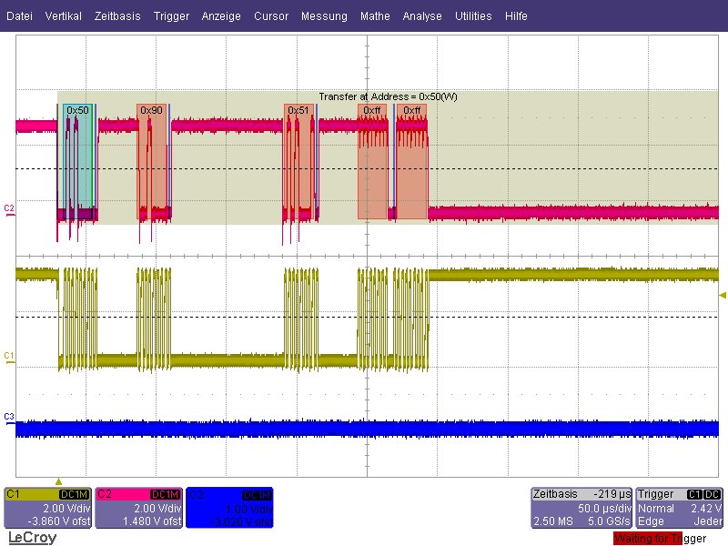

Also laut datenblatt
http://datasheets.maxim-ic.com/en/ds/MAX127-MAX128B.pdf
soll man angeblich nach dem man den max127  konfiguriert hat die
kommunikation stoppen und danach wieder starten.
ich  habe es jetzt mit einem RESTART versucht. jetzt bin ich ein wenig
weiter gekommen.
leider ist das zweite byte definitiv nicht korrekt, denn die letzten 4
bits sollen angeblich mit nullen aufgefüllt sein. und dann wird auch
noch die SDA line down gehalten.
hat jemand eine idee?
